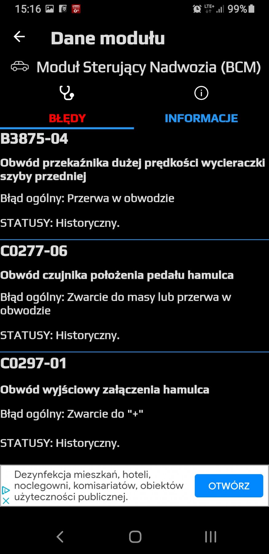

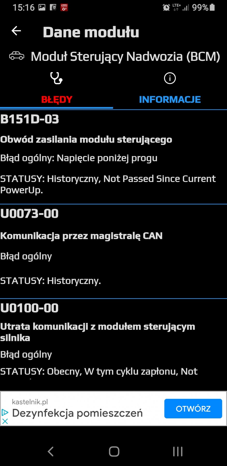

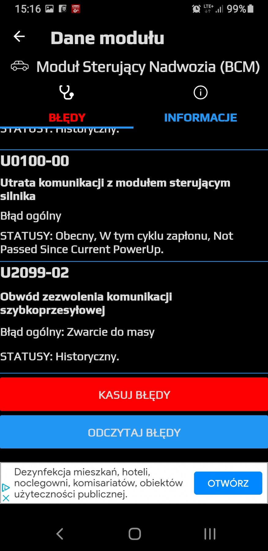

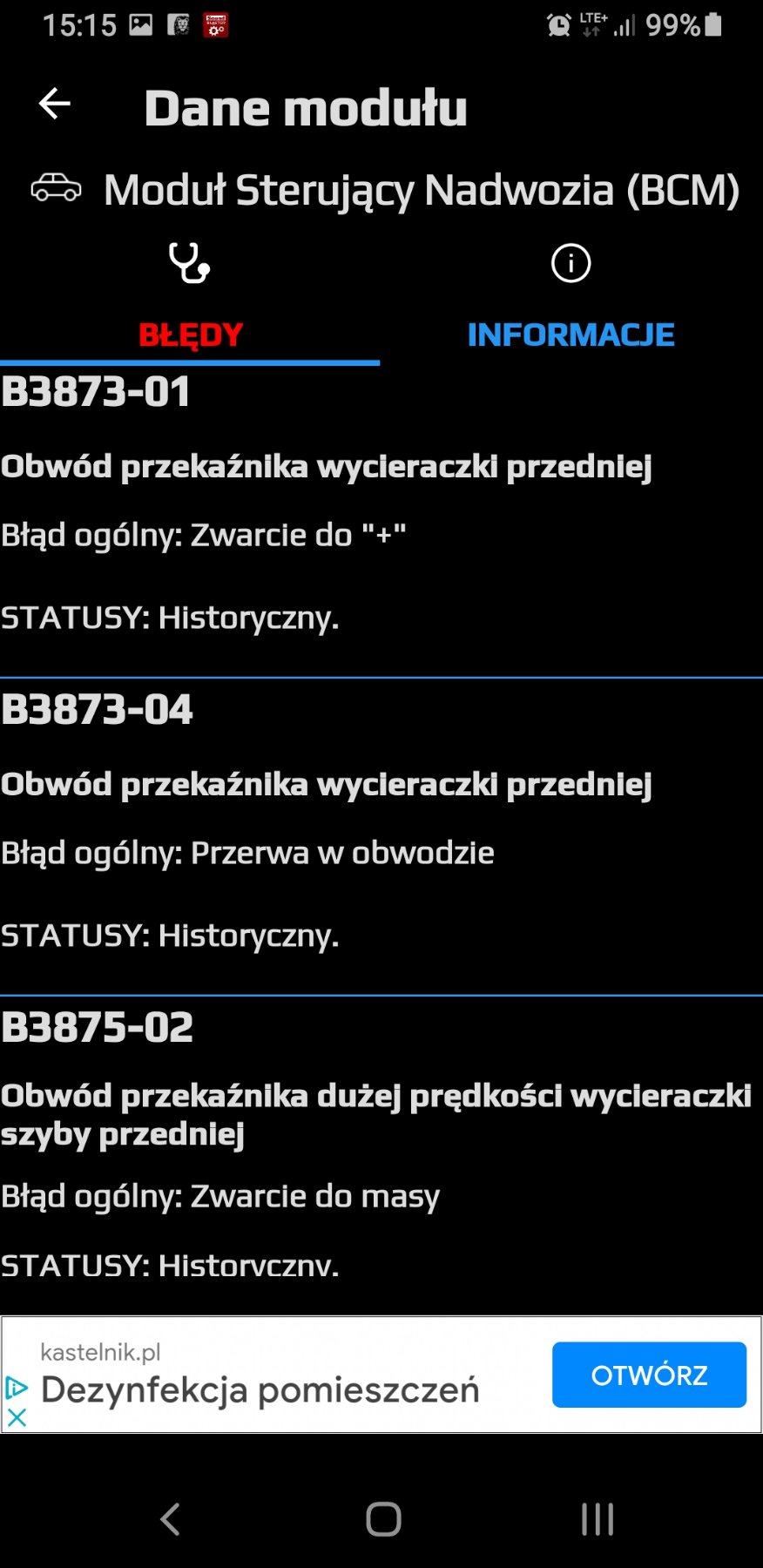

Aplikacja oplmonitor połączyła się przez obd z modułem hamulcow i z bcm. Wypisane zostały błędy.
Re: Aveo t300 2012 nie odpala gasna zegary brak komunikacji przez obd2
skasuj te błędy, bo większość to historyczne i spróbuj odpalić to wtedy będzie wiadomo co zostanie do analizy.

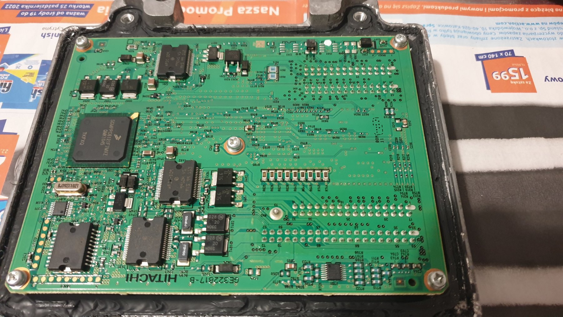

Plyta po otwarciu ecm wygląda bardzo dobrze. Ogladana pod lupa z oświetleniem ehh......

po drugie są dwa błędy które mnie interesują
U2099 - gdzie mamy utratę do komunikacji, co się zgadza z U0100
i B151D mówiący o spadku napięcia, ale ty to negujesz mówiąc że aku jest ok, ale nie jesteś w stanie podać napięcia podczas próby rozruchu
Jak już chcesz sprawdzać złącze X1 to sprawdź na przekręconym zapłonie napięcie na pinach - 14,12, 3 ma być napięcie 12V
Sprawdź bezpieczniki pod maską - 35, 12, 40
Nie podobają mi się też błędy z zwarciami, na pedale hamulca, silniczku wycieraczek - dziwne.

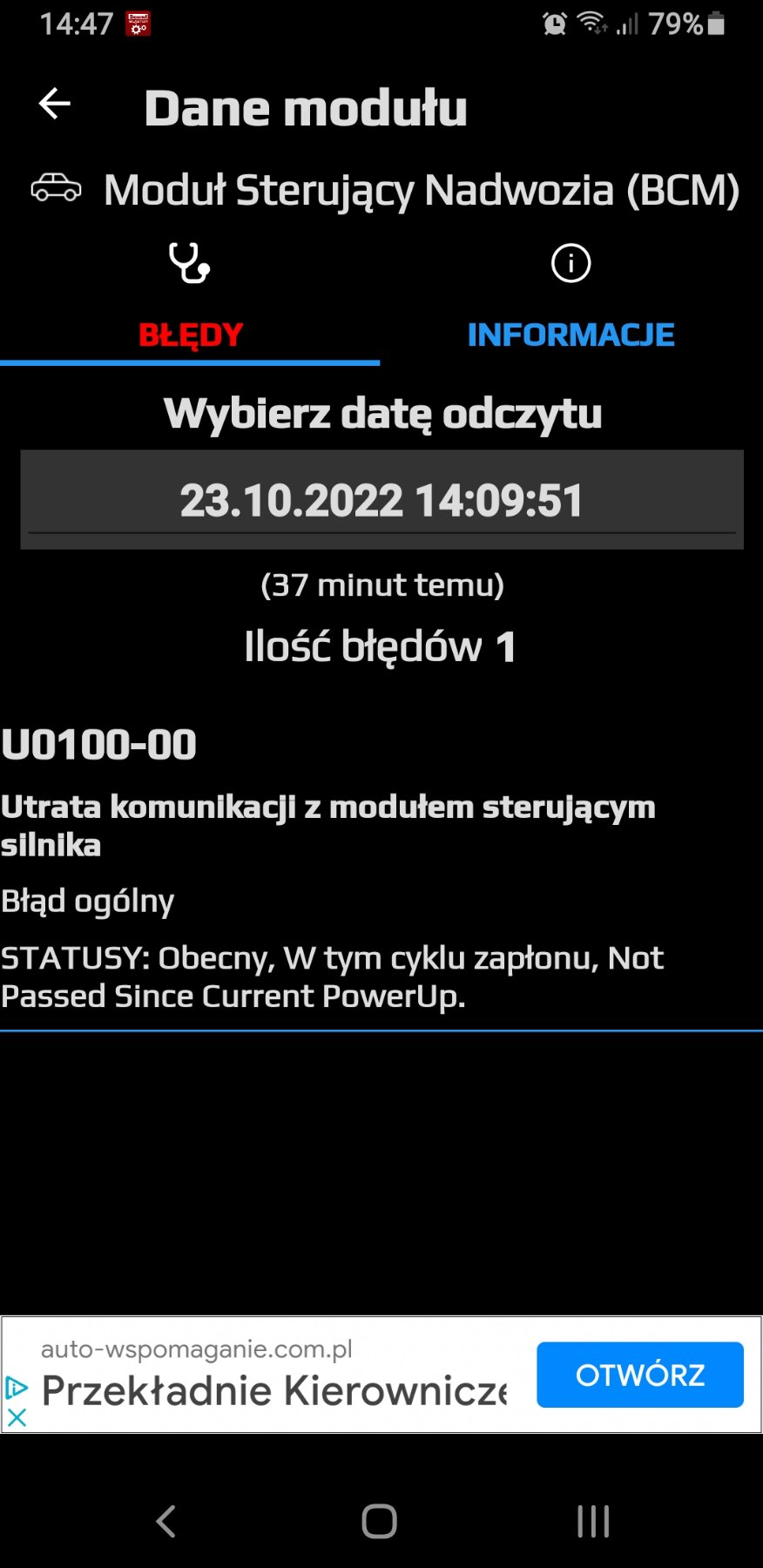

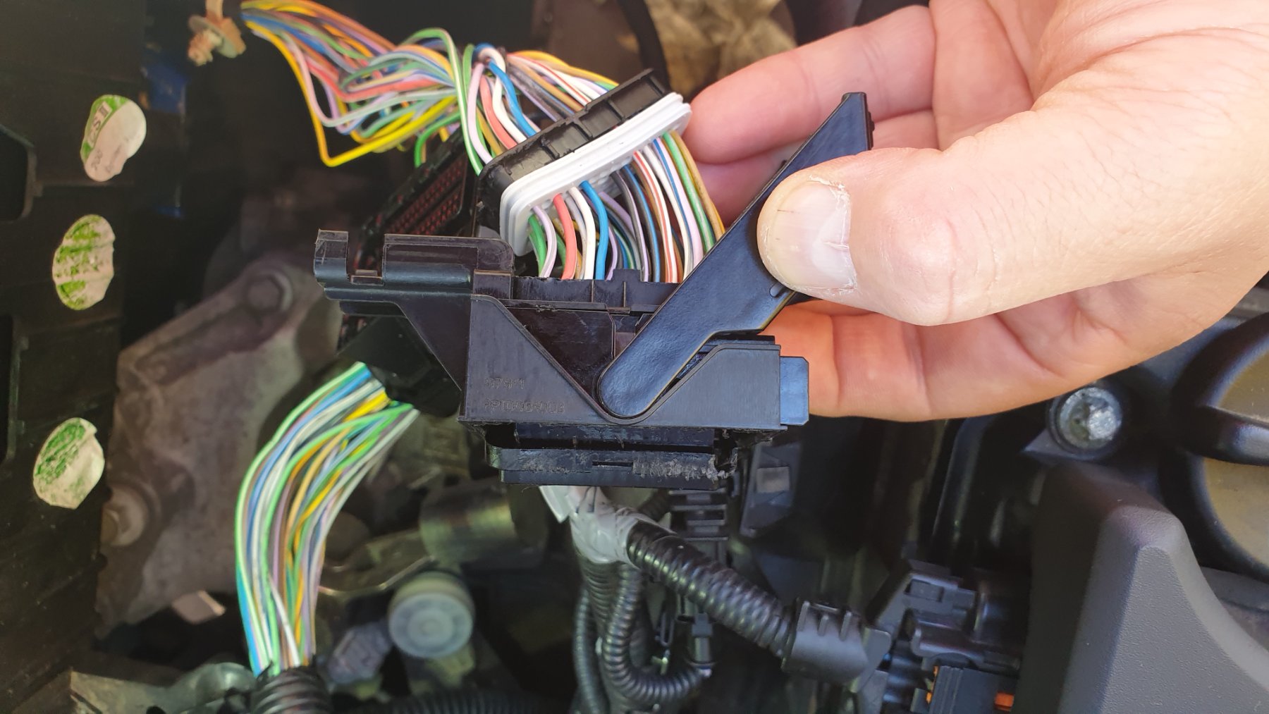

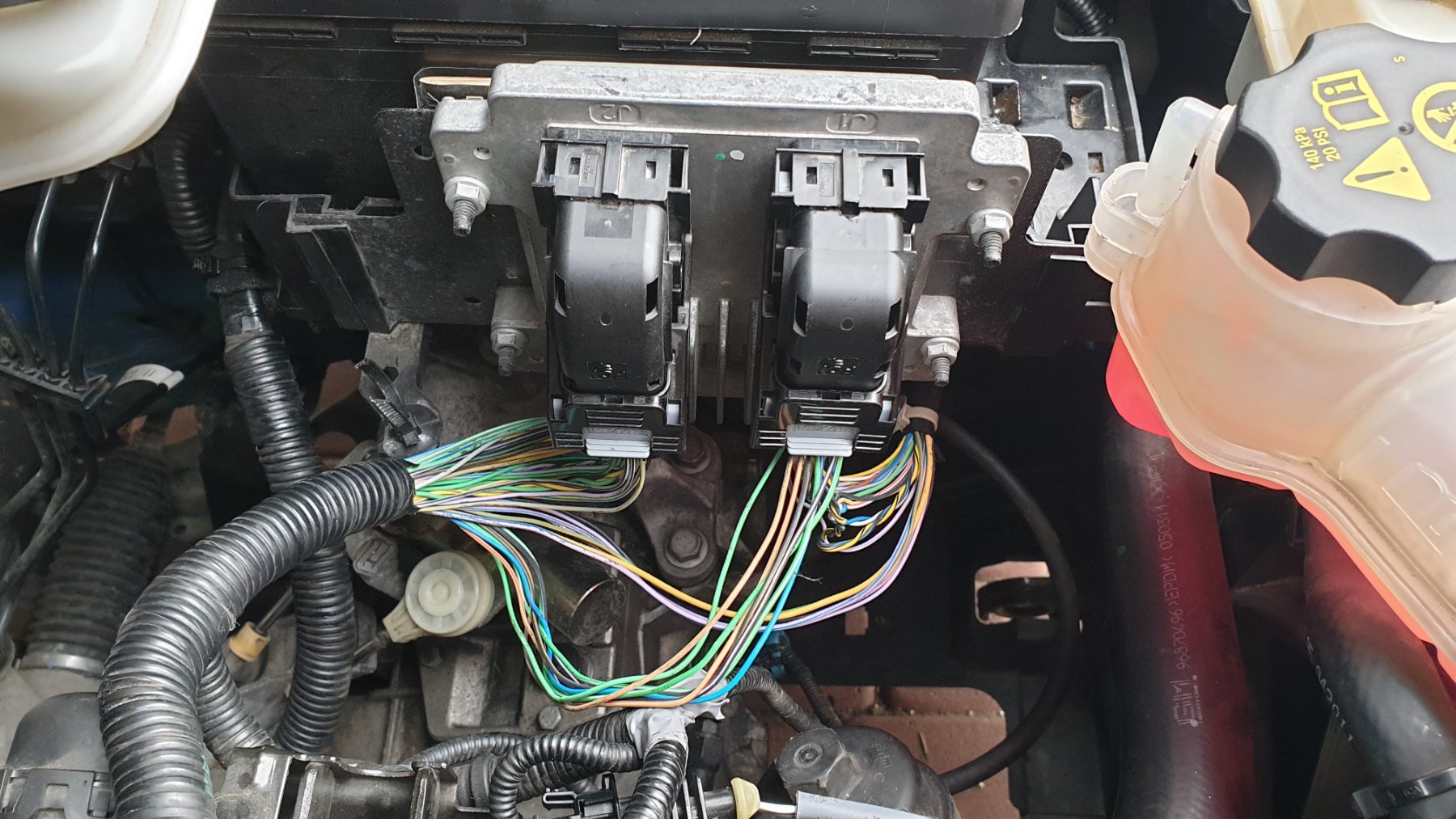

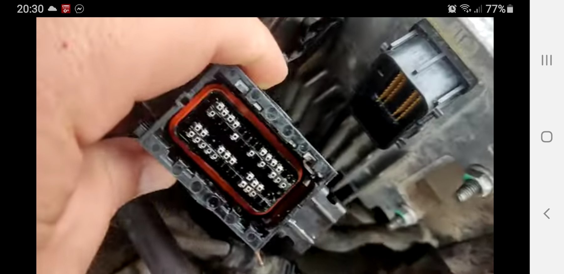

Troche nowych informacji. Wtyczka x1 od ecm rozebrana. Przewody przy pinach jak i same piny w bardzo dobrym stanie. Zostaly podoginane. Po zamontowaniu powrotnym ecm i próbie odpalenia bez zmian. Napiecie na aku 12.47v. Napiecie na aku po zal stacyjki 12.35v. Napiecie na aku przy próbie rozruchu i wygaszeniu zegarow 12.25v
Bledy na apk opl monitor usunięte. Nowy odczytany tylko jeden.

Postanowiłem odpiac całkowicie wtyk x1 z ecm i efekt jest taki sam. Tak jakby modul ecm nie istnial. Nie wiem co robić dalej?
na to mamy juz teraz na 99% że padł sterownik silnika.
PO części już wcześniej było to prawdopodobne, gdyż wskazania poziomu paliwa idą z ECM do licznika i mamy ich brak.
Szukaj firm co naprawiają sterowniki, ale musisz im wysłać ten albo dać komuś do sczytania kod PIN do auta, bo bez tego nie zaprogramujesz sterownika z konfiguracją auta.
Na forum znajdź wątek kolegi tdon, on ma namiary na sprawdzoną firmę od sterowników.

Dziekuje wszystkim za pomoc w dokończeniu diagnostyki. Okazało się, że sterownik acdelco e83 jest uszkodzony. Firma nie może dokonać klonowania, wiec będzie naprawiany z regeneracja za 800zl. Teraz musze uzyskać informacje czy jest to trefna seria sterowników. Jezeli tak to pozbędę się auta. Oni dają 12msc gwarancji. Na te chwile po tym ile ich naprawiają mozna wnioskować ze są trefne. Podobno został uszkodzony z przegrzania.

Myślę że to nie jest pech. Ten model jest często naprawiany. Acdelco e83 wystepuje tez w oplu corsa chevroletach, oplu insygnia. Wiele firm oferuje ich naprawy, a to wg informacji z firmy w Redzie onaczy ich wysoka awaryjność. Miałem kilka aut w życiu. Nigdy nie miałem problemów ze sterownikami. Auta miały powyżej 10 lat.
