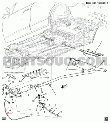

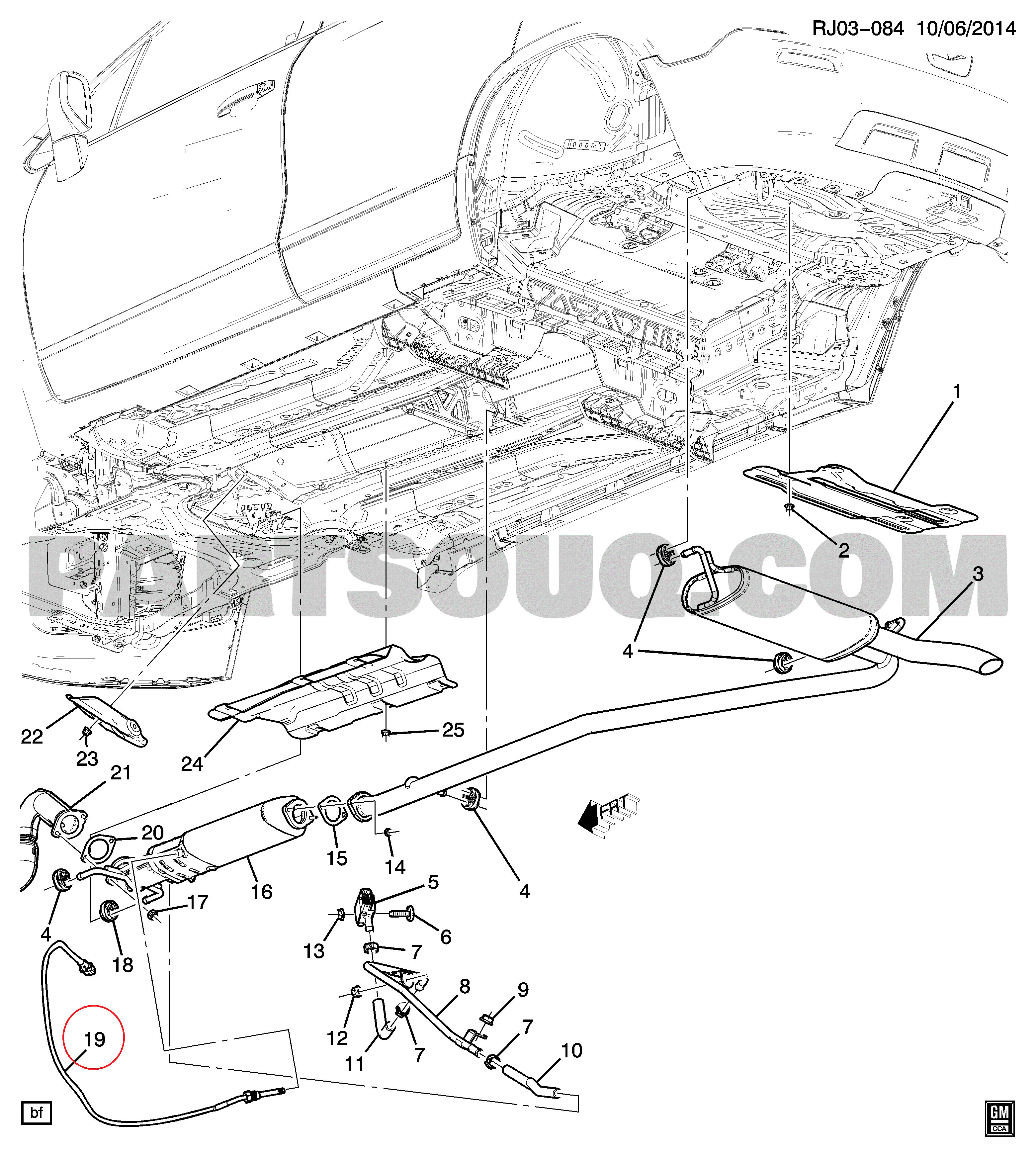

Witam. Zdiagnozowałem błąd p2084 w swoim aucie . Wiem ze jest to czujnik Egt. Macie może jakis schemat gdzie jest dokładnie zlokalizowany i gdzie wpinana jest wtyczna? Dodatkowo z rana pojawia się błąd code 089 prawdopodobnie z tego powodu bo żadnych innych błędów nie znalazło . Po wykasowaniu błędu na drugi dzien powrócił ten sam. Dzieki
Re: Kilka pytań do
DTC P2084 00: Charakterystyka czujnika 2 temperatury spalin, także nie EGR
Re: Kilka pytań do
Napisał EGT (czujnik temperatury spalin) nie EGR.
Przeczytałeś inne tematy związane z tym błędem?
Numer 19
Numer 19
BigMickey81
- Posty: 31
- Rejestracja: 23 sty 2023, o 22:40
- Imię: Michal
- Samochód: Trax 14
- Silnik: 1,7 diesel
- LPG: Nie
- Lokalizacja: Islandia
Re: Kilka pytań do
Jeśli mowa o code 089 to tak i wychodzi ze może być prawie wszystko. Termostat raczej pracuje poprawnie wentylator nie włącza się a jeśli chodzi o P2084 to raczej powinien być ten czujnik czy coś może pominąłem. Jeśli tak to proszę o wszystkie sugestie

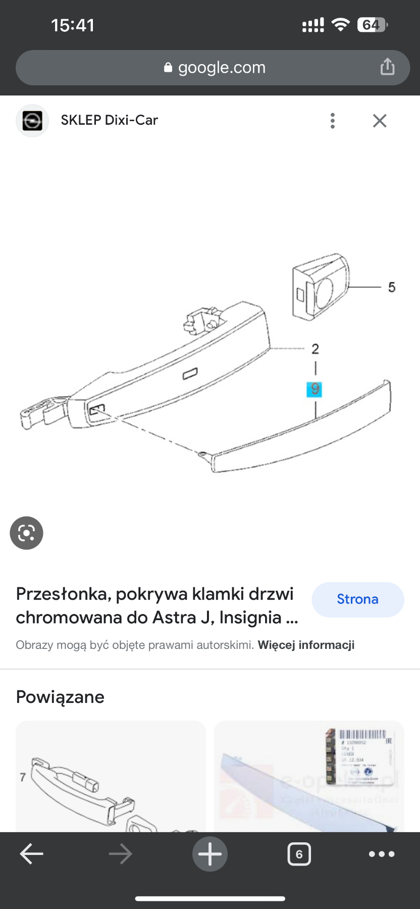

Witam dzięki za odpowiedzi a wiec u mnie kod 89 to jednak czujnik egt po wymianie już błędu nie ma. Kod 24 zniknął sam jak wsiadłem po paru godzinach błędu już nie było.Ale jeszcze potrzebuje numeru części . Chodzi o ta chromowana długa zaślepkę klamki prawy tył. Znalazłem numer od Opla mokka ale nie wiem czy to będzie to samo.
BigMickey81
- Posty: 31
- Imię: Michal
- Samochód: Trax 14
- LPG: Nie
Re: Kilka pytań do
będzie to samo co Astra J, Insignia A, Mokka, jeśli jest to układ normalny a nie keyless.
Kupuj oryginał w ASO - koszt chyba ok 40 zł - https://doopla.pl/pl/p/Pokrywka-chromwo ... Opel/12343
Do wymiany trzeba zdjąć klamkę i mieć specjalny torx
BigMickey81
- Posty: 31
- Imię: Michal
- Samochód: Trax 14
- LPG: Nie
Re: Kilka pytań do
Mam zwykły bez keyless
A wiecie może czy to tylko na zatrzaski jest czy trzeba wyciągać cała klamkę żeby te ustrojstwo wymienić?
Bo z jednej strony jest taka wypustka z oczkiem
Re: Kilka pytań do
napisałem ci - trzeba wyjąć klamkę żeby wykręcić mocowanie

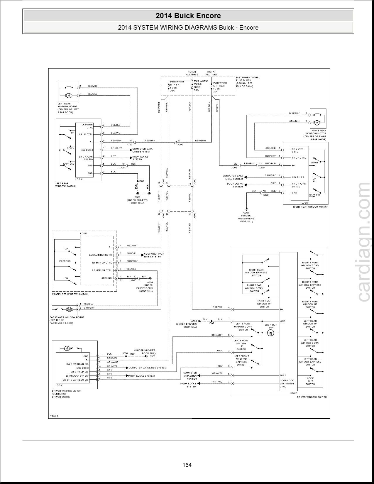

Re: Kilka pytań do

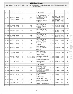

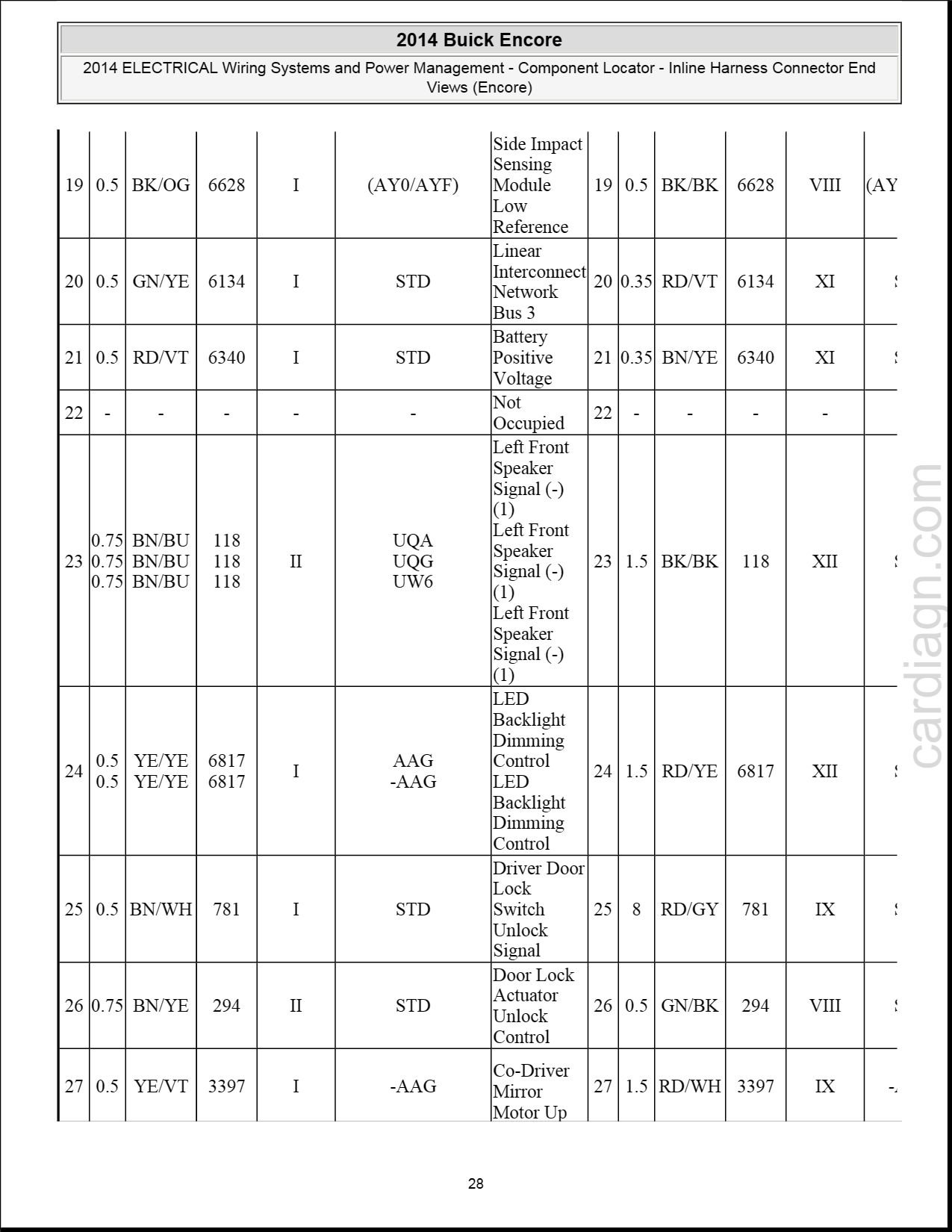

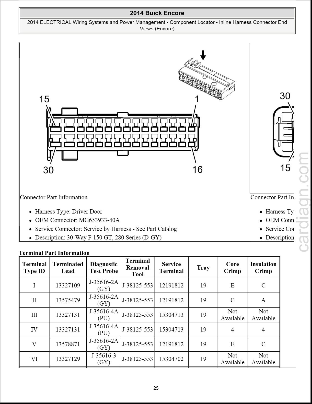

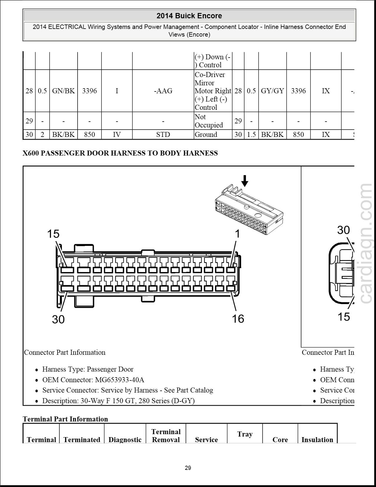

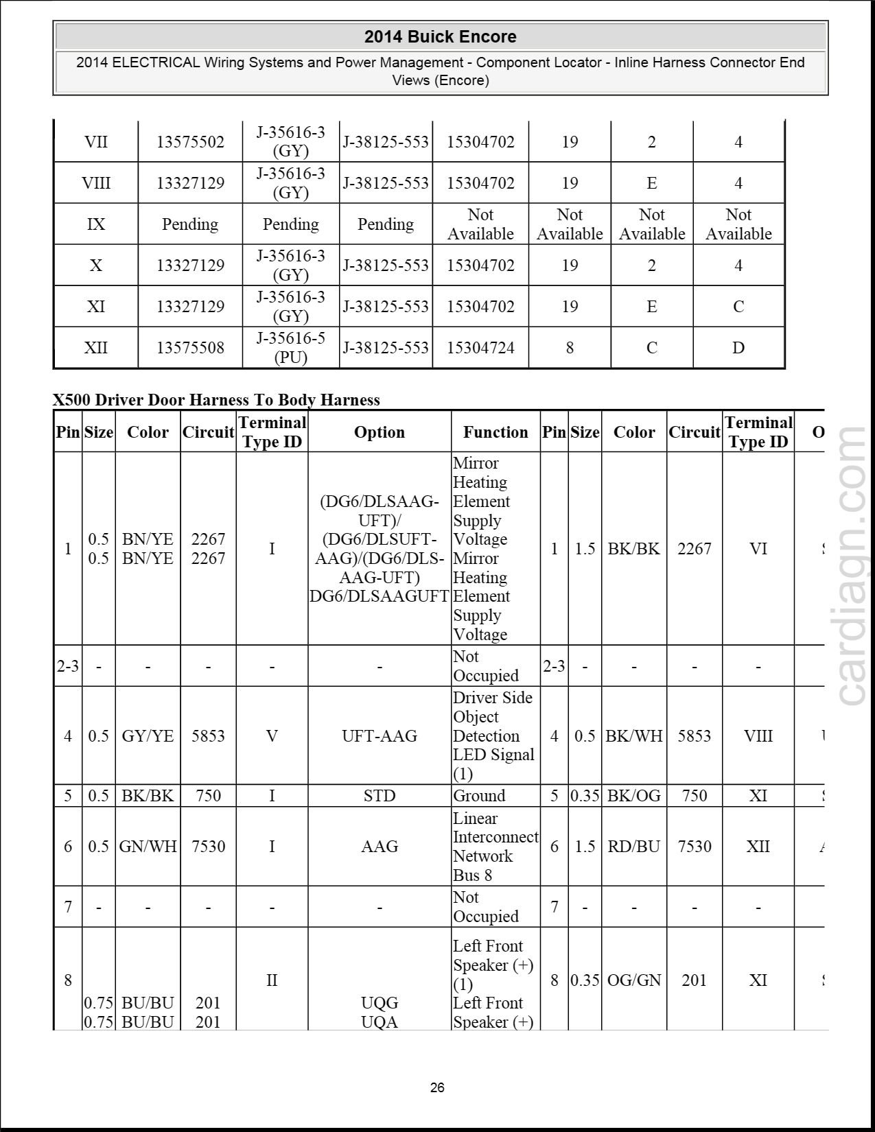

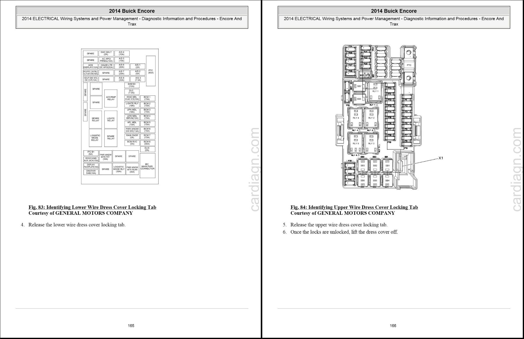

Witam. Znowu mam problem przestało mi dzialac otwieranie i zamykanie szyby z przodu od pasażera. Nie działa ani z mojej strony ani ze strony pasażera. Czy jest do tego jakis bezpiecznik może? Bo inne szyby działają normalnie
Re: Kilka pytań do
Może być bezpiecznik pod maską. Miałem już taki problem w innym aucie.
BigMickey81
- Posty: 31
- Imię: Michal
- Samochód: Trax 14
- LPG: Nie
Re: Kilka pytań do
Tylko pod maska nic nie ma od szyb
Jest w kabinie ale są jakieś kwadratowe
Dodano po 2 godzinach 56 minutach 53 sekundach:
Dodatkowo sprawdziłem ze nie dochodzi żaden prąd do kostki od sterowania szyb wiec przycisk nie dostaje prądu. Czy moglibyście mi wskazać które bezpieczniki odpowiadają za sterowanie szybami. Do lewego panelu prąd dochodzi dioda się swieci i działa lewa szyba przednia i tylne a nie działa prawa.
Re: Kilka pytań do
Sprawdzaj po kolei, wiem że też byłem zdziwiony, ale niestety nie pamiętam które to były bezpieczniki.
Re: Kilka pytań do
Bezpiecznik S/B03
https://schematy24.pl/chevrolet-trax-20 ... ekaznikow/ Według schematów oba przednie są na wspólnym bezpieczniku więc bardziej bym podejrzewał walniętą gdzieś wiązkę, sprawdź może przewody w przelotce od drzwi.
