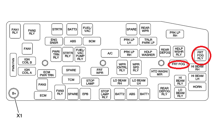

Re: Światła dzienne.
Sprawdź czy załącza ci się przekaźnik KR46, ewentualnie go wypnij i zmostkuj, i czy na bezpieczniku F16UA pojawia ci się napięcie.

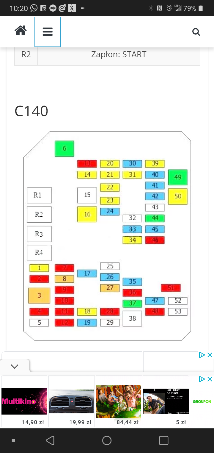

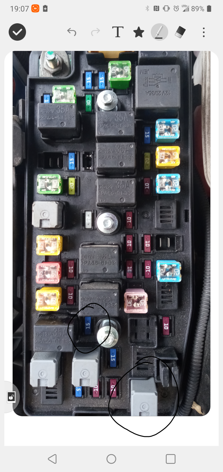

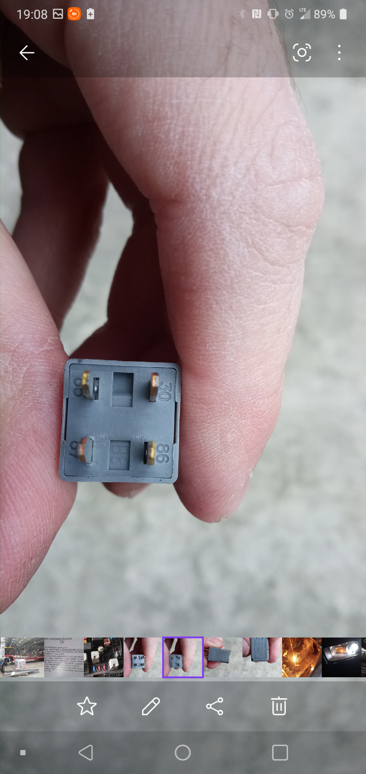

Z tego co widze to pod maską prawda bezpiecznik niebieski 15a oraz szary przekaźnik , które piny zmostkowac??
30 albo 85 z 87, sprawdź na którym mas zasilanie +12V i zmostkuj go z pinem po przekątnej.
86 to sygnał masy z BCM
Ten drugi niebieski bezpiecznik
Bezpiecznik jest cały a przekaźnik cyka jsk przełączam światła tylko teraz wyciaglem ten szary przekaźnik i nie wiem jak byl czy tak ja te obok wycięciem w dół czy do gory. Bo jak wycięcie w dol to 30 jest u gory po lewej a jak wyciecie u gory na przekazniku to 30 jest po prawej na dole na zgaszonym silniku pasuje tak i tak

Ok przekaźnik tylko czy jak zmostkuje czy coś nie spale?? Sprobuje lewy górny róg czyli 30 zmostkowac po przekątnej z 87
Tak jak pisałem wcześniej, sprawdź w gnieździe w którym miejscu masz zasilanie i zmostkuj go z pinem po przekątnej.

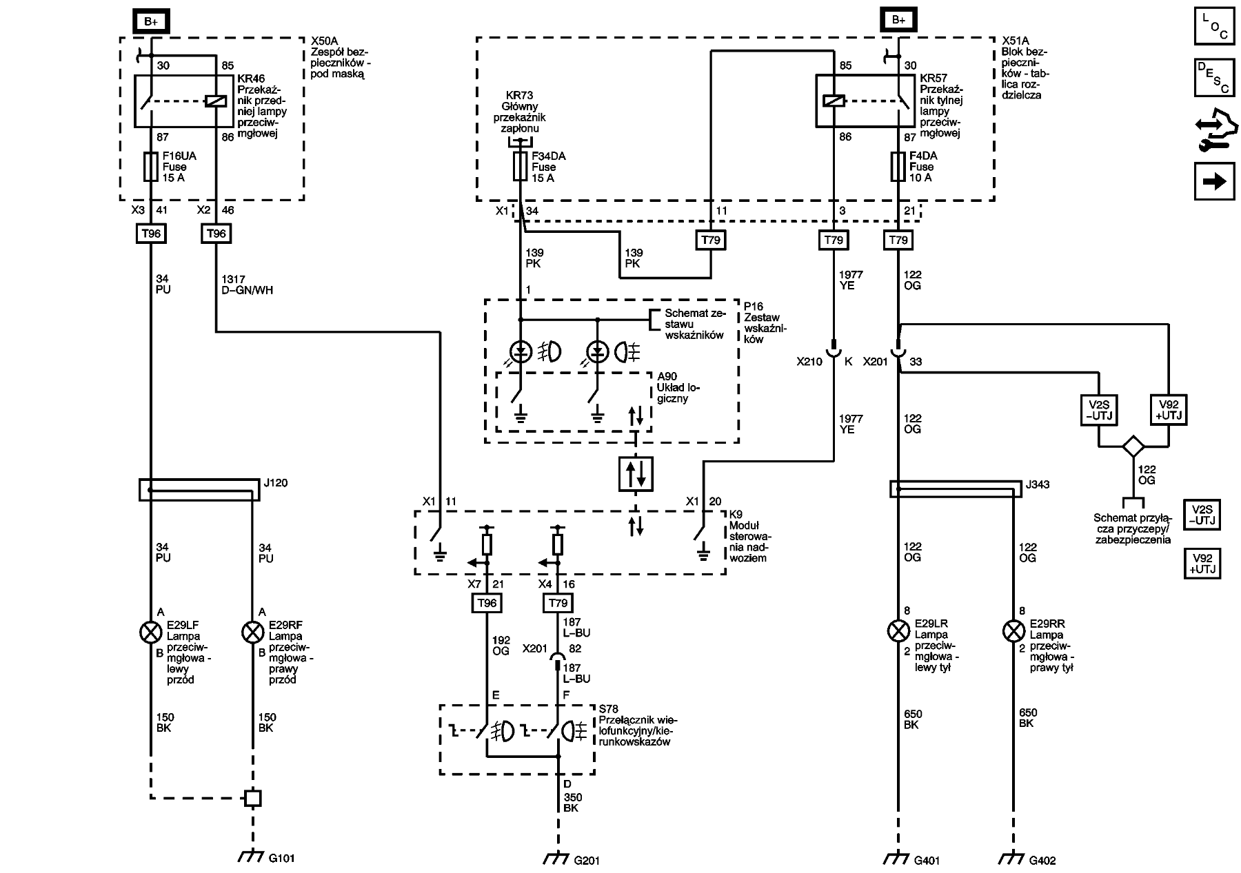

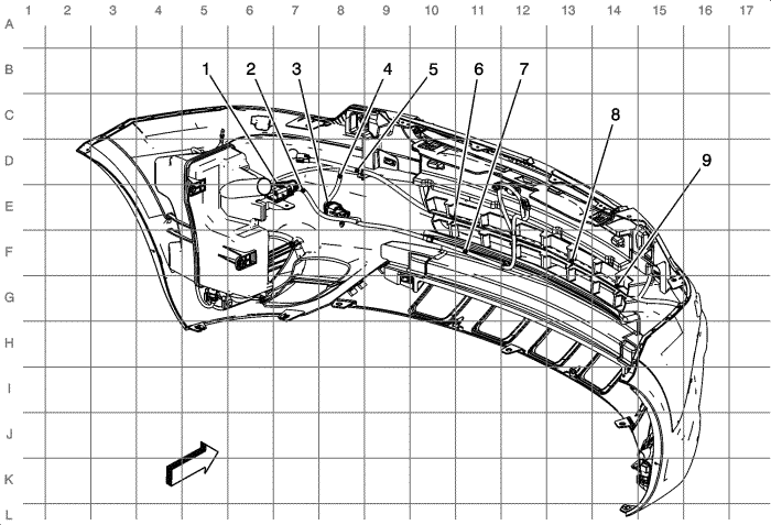

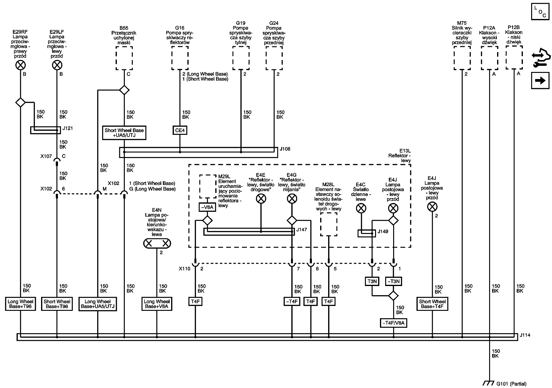

87 to wyjście na bezpiecznik, 85 to sygnał masy z BCM sterujący przekaźnikiem.
Jeśli z wypiętym przekaźnikiem pokazuje ci dodatnie napięcie na bezpieczniku to podejrzewam że masz uszkodzona masę o halogenów i napięcie pojawia się z innego odbiornika wykorzystującego ten sam punkt masowy.
Postaram się poszukać gdzie dokładnie jest ten punkt masowy i co jeszcze z niego korzysta.
Ogólnie ten punkt masowy odpowiada za sporawą ilość elementów wiec to raczej nie jego wina.
Jednak mana po drodze do świateł przeciwmgłowych przechodzi jeszcze przez złącza X102 i X107 i to je warto by sprawdzić (1) X102
(2) J108
(3) X107 (UFR lub T96)
(4) J122 (nieużywany)
(5) J123 (UFR)
(6) J122 (UFR)
(7) J105 (C68)
(8) J121
(9) J120
(2) J108
(5) J123 (UFR)
(6) J122 (UFR)
(7) J105 (C68)
(8) J121
(9) J120
Sprawdź czy nie widać jakiś uszkodzeń przy tych wtyczkah i ich przewodach.
Zastanawiam się czy mechanicy czesem nie pourywali przewodów przy demontażu zderzaka a później połączyli jak im się wydawało że będzie dobrze i stąd te problemy.

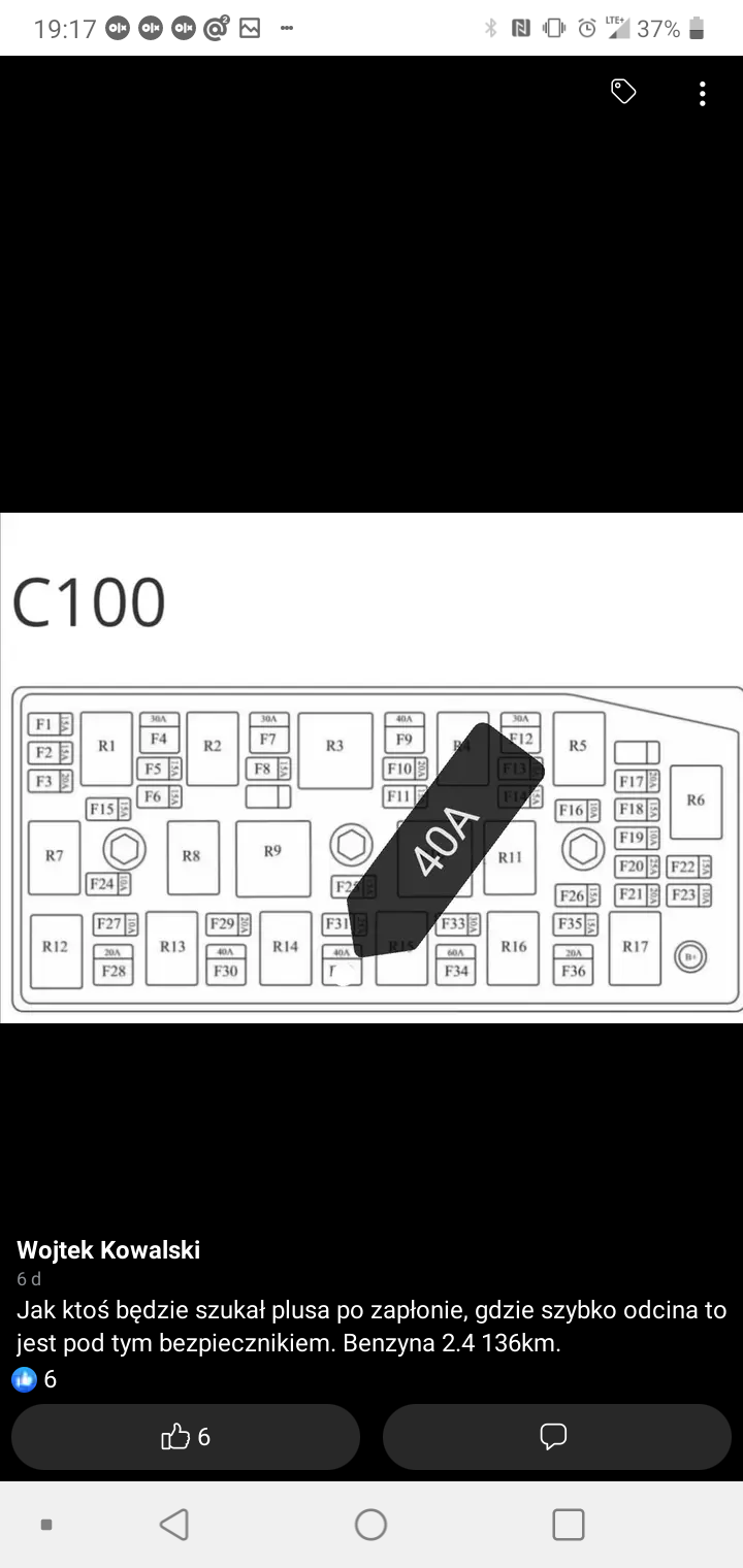

Hmm masz rację nie pomyślałem - nie jestem elektryk z zawodu. Tylko tak się zastanawiam teraz jak to zrobić , musiałbym poszukać plusa z postojowych oraz dziennych, a potem poszukać na którym bezpieczniku jest prad po zapaleniu auta. Czy moge Cię poprosić o pomoc możesz mi zrobić jakieś zdjęcie, które kable musiałbym przeciąć i założyć konektorki żeby to działało? Po wszystkim miałbym prośbę o podanie nr tel jeżeli masz blika odwdziecze się za wszelką pomoc bo bardzo dużo poswiecasz mi czasu. A chce zrobic te dzienne,bo codziennie mi mrugaja światłami ciągle o nich zapominam w drugim aucie mam automat a w tym nie. Więc proszę Cię o pomoc jakiś schemat zdjęcie co zrobić hehe już wiem jak dostac się do skrzynki z bezpiecznikami i ja wyjąć tetaz które pony do czego są i jakie przeciąć??

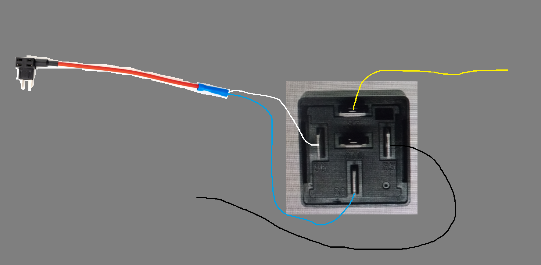

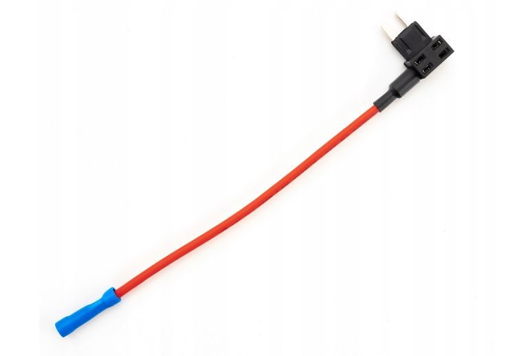

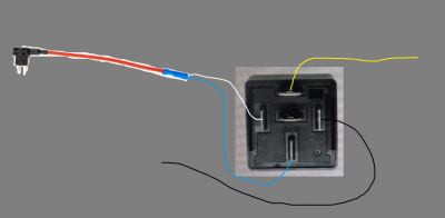

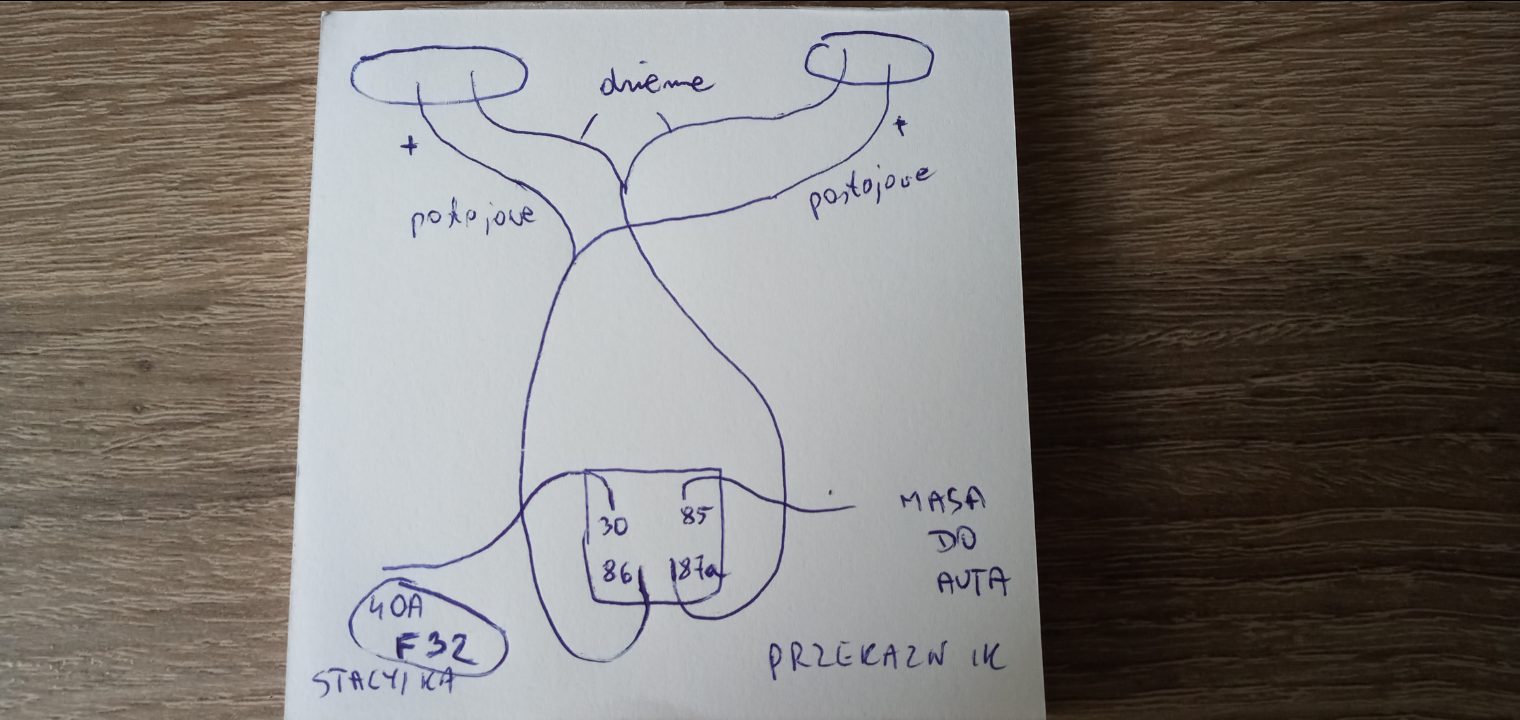

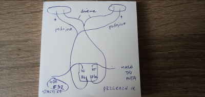

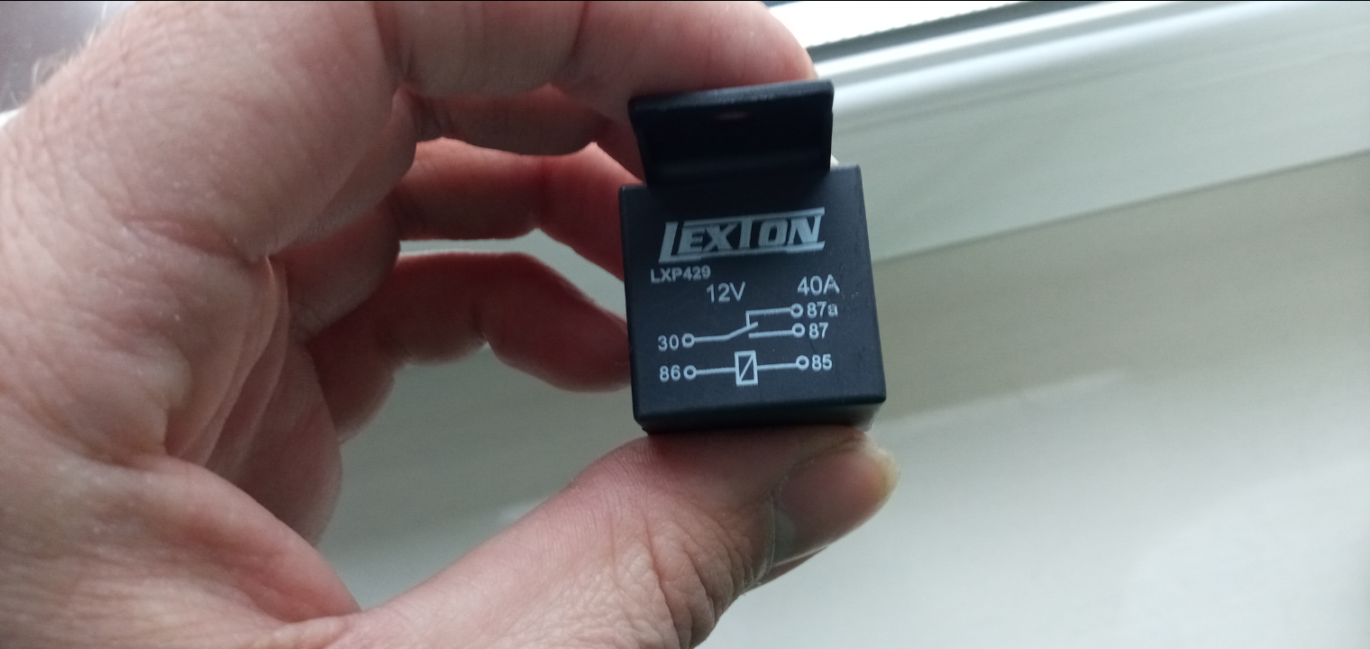

Kup taki rozdzielacz do bezpieczników
i podłącz z tym przekaźnikiem co masz w taki sposób
Rozdzielacz wepnij zamiast któregoś bezpiecznika gdzie masz stałe zasilanie +12V
Czarny przewód połącz z tym jasnoziolono-czarnym na pinie 32, ten co podawałeś masę do testów.
Przewód żółty wepnij w miejsce bezpiecznika 45.
Wow fajnie to wymyśliłes a ten rozdzielacz gdzie stałe napięcie mam 12v ale to ma byc cały czas czy dopiero jak zapale silnik??

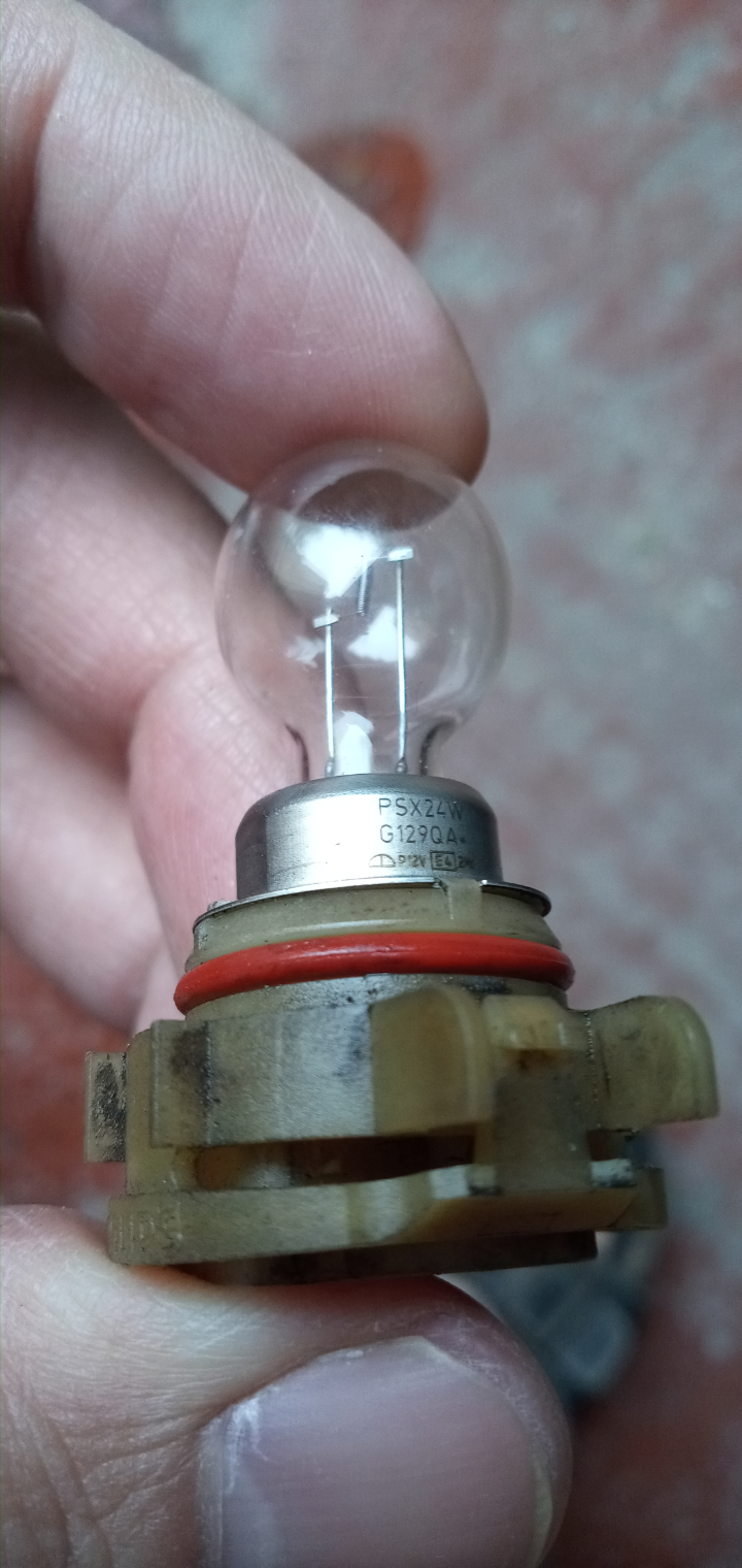

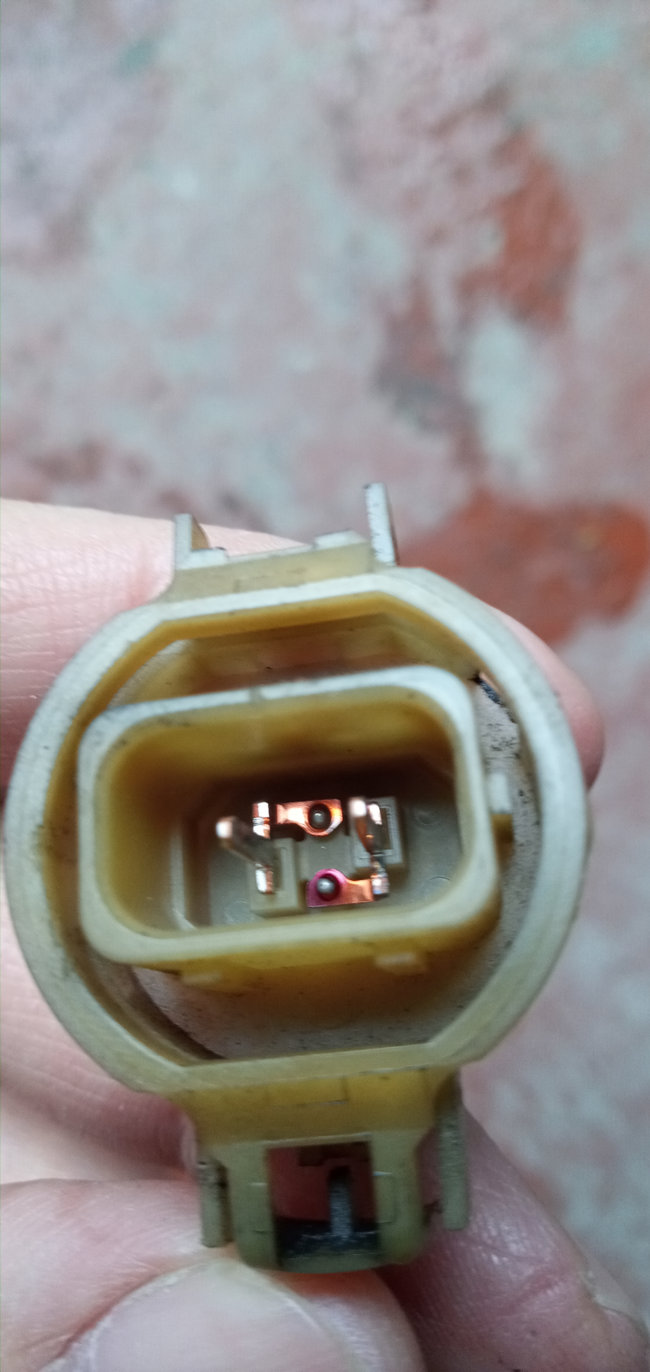

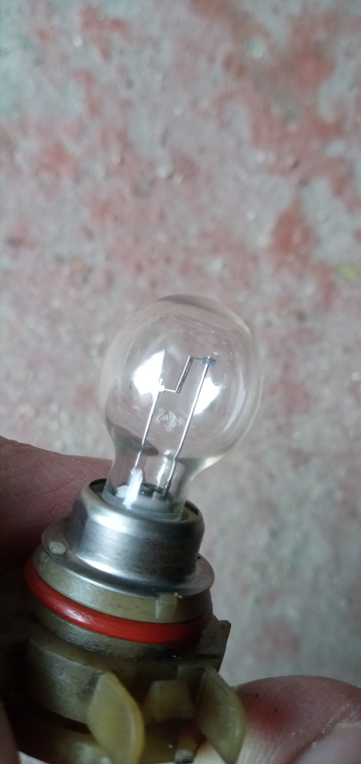

Halogeny działają jupi. Okazało sie ze obudowa zarowki musi mieć w środku jakieś uszkodzenie bo wlokna cale, bezpiecznik cały a jak dałem nowa żarówkę zaczęły dwienstrony dzialac. Bardzo dziwne. A jezeli chodzi o dzienne to zamówiłem ten rozgaleznik do bezpiecznikow bo w Bytomiu w sklepach nie bylo, bo to micro plytkowy,wiec jak przyjdzie to zaraz sprawdzam. Podgląd żarówki

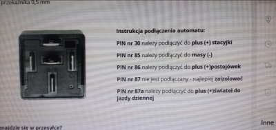

Wczoraj podłączyłem przekaznik według twojego schematu i niestety nie dziala, slychac jak cyka jak jest na dworze i zrobie cień to automat przełącza swiatla na mijania słychać cykanie przekaznika,ale światła nie swieca. Sprawdziłem skrzynke z bezpiecznikami w komorze silnika ,w celu znalezienia tego kabla z dziennych co ma przelatywac przez skrzynkę to ciezko ja wyciagnać i nie widac kabla żeby szedł bokiem sa ino kostki. Moze cos z tymi żarówkami jest nie tak? Tak samo jak bylo z halogenami, kupie inne zarowki i sprawdze . Masz jakiś pomysł??
Tak jak patrzysz wycięcie na dole to bezpiecznik niebieski u gory drugi od końca niebieski. A zasilanie stale juz znalalzem w dwoch miejscach , od radia, od dodatkowego zasilania , oraz zasilania bagażnika , przyczepki pradu nie ma a jak sie zapali zapłon prad sie pojawia. Cyka przekaznik ale swiatla nie zalaczaja się tak samo slychac na starym przekazniku z auta ze cyka
