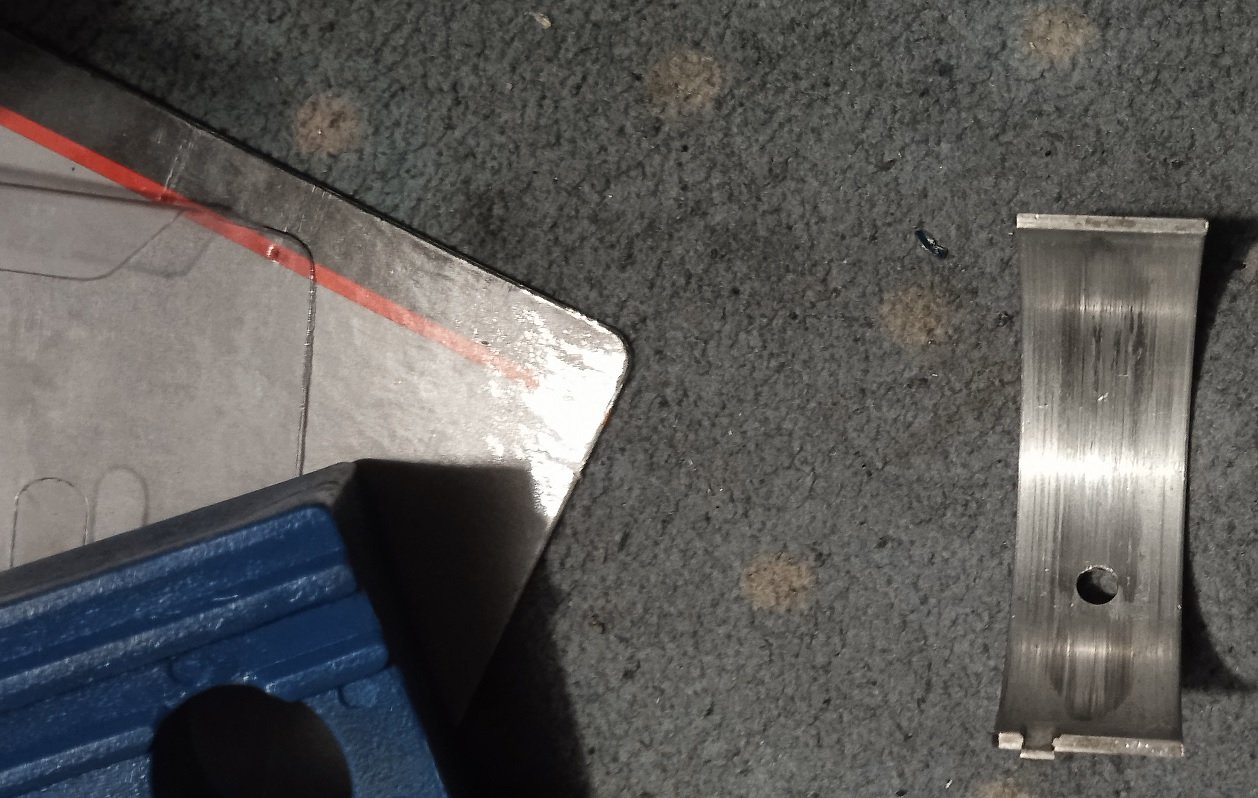

Dzisiaj przed założeniem nowych panewek korbowych , wszystko co było możliwe ,opłukałem naftą , aby usunąć resztki zanieczyszczeń . Podłożona pod korbowody biała szmatka ,nie była mocno brudna . Natomiast czwarte panewki ( licząc od rozrządu) , były lekko podtarte . Tu wał ma najcięższe warunki pracy.

no jest lepki ja się nie odważyłem dodać. podtarte czyli ma niskie ciśnienie oleju sprawdzałeś to ciśnienie w końcu czy nie ?
zawsze lepiej podtarte niż takie

Jeszcze nie sprawdziłem , niestety brak czasu na cokolwiek .W tym tygodniu poproszę kolegę mechanika o sprawdzenie, bo on ma manometr. Muszę jeszcze wymienić simering na wale , bo nowy cieknie i dostać się do zaworu w pompie oleju .
Te panewki ze zdjęcia , to tragedia
moje są o niebo lepsze . Pisząc podtarte , miałem na myśli wzdłużne ryski na ostatnich - na wale też . Później wrzucę zdjęcia.

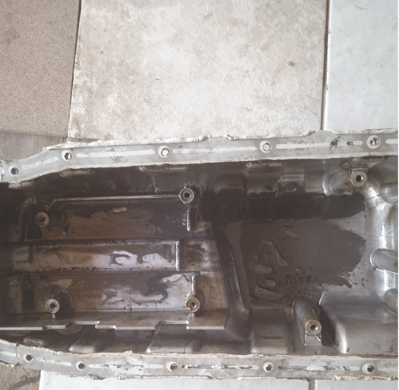

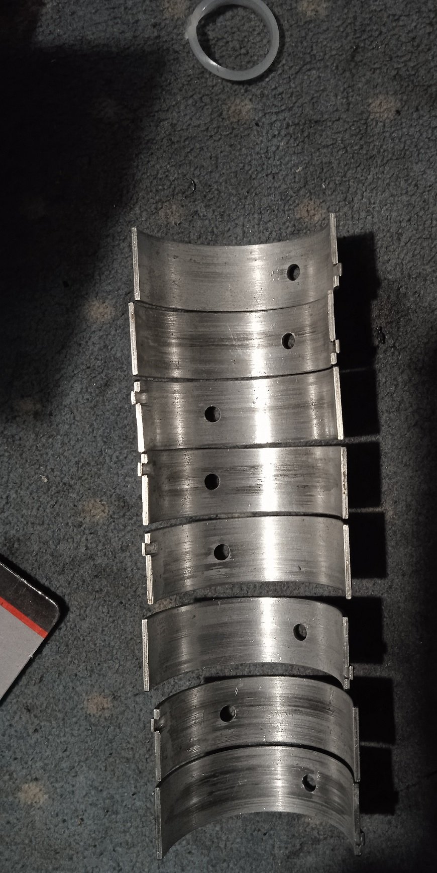

A tu zdjęcie starych panewek oraz , pomimo wypłukania po honowaniu korbowodu , został taki szlam w misce .
