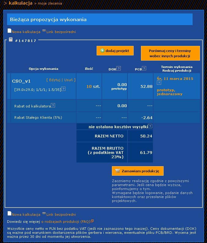

1. Projekt skończyłem, wyszła płytka 30mmx40mm.
2. Można zamówić płytki jako prototypy z jednorazową dokumentacją a nie zlecenie produkcyjne i wtedy można zamawiać mniejszą ilość i jest zdecydowanie taniej. W przypadku 10szt będzie cena po ok 10 zł /szt. Pasi?

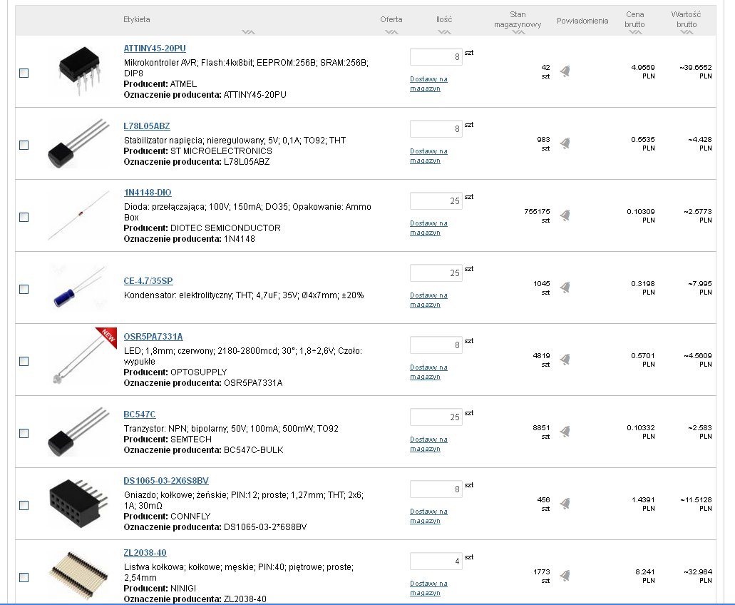

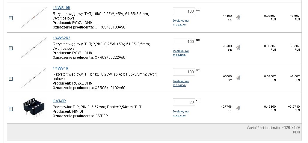

Elektronika:
Niektórych elementów można minimalnie zamówić np 25 lub 100 jak w przypadku rezystorów (każdy po 3gr :D )
laminat
elektronika 120+13(przesyłka) /8 = 17zł
laminat 62+18zł(przesyłka) /8 = 10zł
doliczmy jeszcze po 4zł indywidualnej przesyłki do każdego
całość 31zł/kmpl
