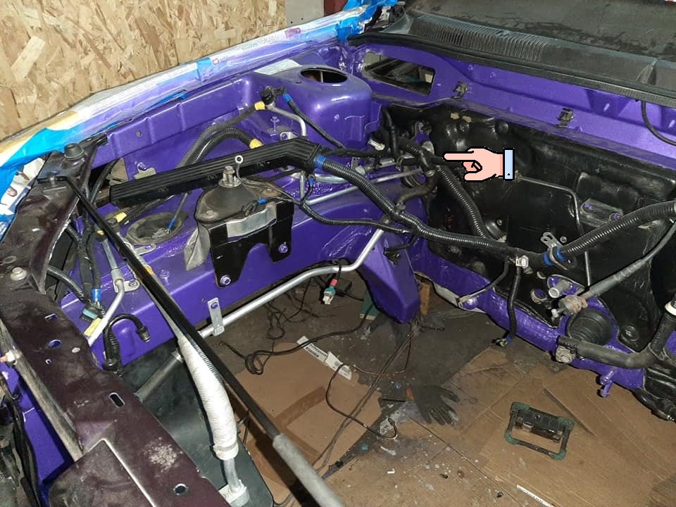

Czy może mi ktoś z was pokazać normalnie palcem , gdzie jest ten zawór ? Bo pod podszybiem , dostrzegłem taki spory kapelusz , to raz . A na przewodzie wysokiego ciśnienia , jest jakaś wtyczka - to , tu on się znajduje?

Re: Zaworki niskiego i wysokiego ciśnienia

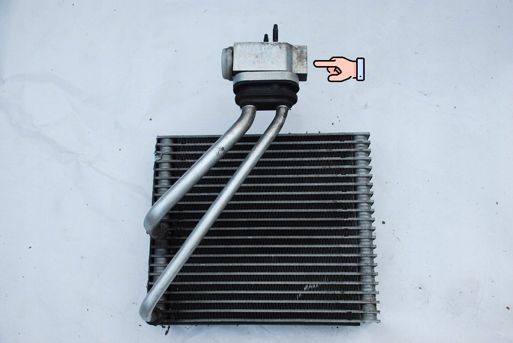

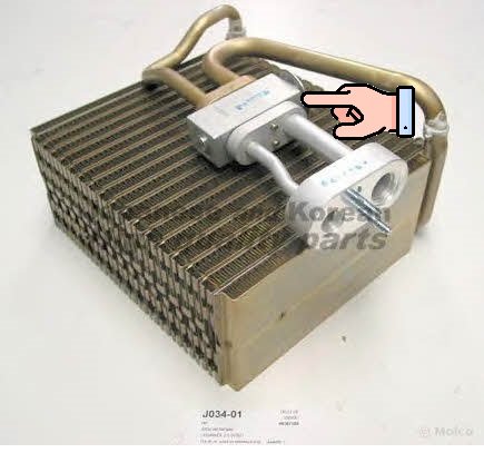

W środku kabiny w tym miejscu
W zależności od wersji tutaj
albo tutaj
To na przewodzie wysokiego ciśnienia to czujnik ciśnienia.
Jak jest tłusto to zaworek już może puszczać, nieszczelność może być zależna od temperatury.

I jeżeli by mi przyszło wymienić ten zawór rozprężny o którym pisze Sebastian , to znowu muszę rozkręcać całą deskę? Niedawno robiłem nagrzewnicę i nie uśmiecha mi się ponowne rozbebeszanie . Jest jakiś inny sposób na wymianę tego ustrojstwa? Jeszcze raz dziękuję wszystkim za zdjęcia i wasze dotychczasowe porady.
