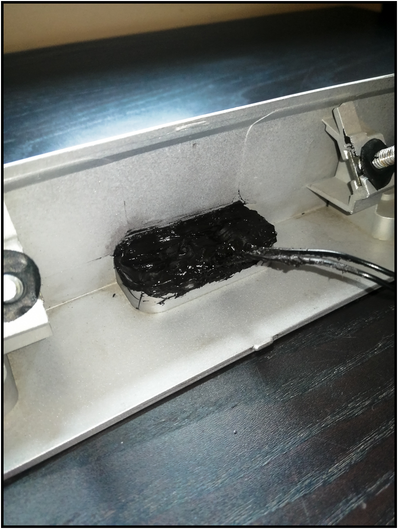

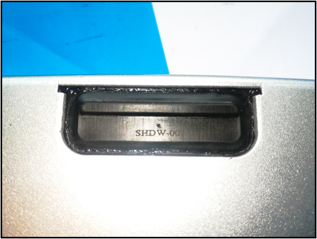

Dziś, mając chwilę, wymieniłem całą wiązkę z włącznikiem i lampkami do podświetlania tablicy do Cruze Sedan 12r, przed liftem. Wsadziłem zamiennik firmy NTY. On już posiadał żarówki, w zestawie. Zakładając stycznik, wciskając go w otwór uprzednio zdemontowanej listwy delikatnie oskórowałem jeden kabelek, niechcący. Odsłoniłem drucik. Te kabelki wychodzą z boku przycisku, gdzie jest zalane klejem i są tam sztywne. Trochę podskrobałem plastik w listwie i już ok. Przycisk najpierw uszczelniłem z każdej strony silikonem, potem dałem silikonu wokół otworu, do jego środka, i zamontowałem przycisk.
Wtyczka do oryginalnej instalacji pasuje, szkoda, że nie miałem 10ki oczkowej, tylko dłubałem płaskim kluczem. Kupując wiązkę, nie musiałem lutować, a klosze lampek warto było wymienić, bo były już czarno zielone. Stycznik zdaje się bardzo lekko pracować, nie trzeba naciskać z siłą. Czarny silikon, bardzo ładnie się maskuje w otworze listwy, natomiast wszystko wokół brudziłem. Trzeba uważać. Spinki ładnie ściągałem plastikowymi łyżkami do tego, najtańsze ale nie są super, bo gną się.
To już 3ci stycznik. Pierwszy wytrzymał niecałe 3 lata, drugi wymieniany na gwarancji ponad 4 i pół. W sumie długo.

U mnie po wymianie w ASO zaraz wewnątrz gumy hlupało, np po myjni, a na mrozach zamarzał. Prosiłem o doszczelnienie silikonem, ale niestety procedury 😁
pool80
Posty: 1630
Imię: Ryszard
Samochód: Cruze LT
Silnik: 1.8, 2H0, 141KM,
LPG: BRC SQ24.11
Lokalizacja: Polska
Re: [Cruze] Wymiana mikrowłącznika w klapie bagażnika (sedan)
Post autor: pool80 »
Tak to zabezpieczyłem. Tubka czarnego silikonu. Kieruję strumień z myjki ciśnieniowej w rejon klapy i jej stycznika. nic pod gumą nie chlupie. Już parę miesięcy ok.
