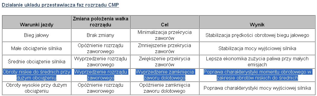

Tą stabilizację obrotów biegu jałowego uzyskuje się właśnie dzięki braku wyprzedzenia wałków rozrządu. Obydwa wałki pozostają w pozycji 0 stopni wyprzedzenia.

Czyli w którymś kościele mi dzwoniło :D Po przeanalizowaniu TISowych lektur w pełni się z tobą zgadzam.
Mam małą dygresję, która nie wnosi do słabej możliwości wupłukania kanałów ZFR płukanką do silnika. Wątpliwości w odniesieniu do określenia stabilizacja obrotów w stosunku do tej tabeli.
Dla niskich obrotów przy dużym obciążeniu (sytuacja o której wyżej napisałem, tzn wjazd na podjazd bez dotykania pedału gazu), silnikowi (benzynowemu o takim stosunku pojemności do masy pojazdu) normalnie brakło by momentu obrotowego i silnik by się zdusił, natomiast ECM próbuje utrzymać te jałowe 700obr/min (czyli je stabilizuje). Wydaje mi się że bez wspomożenia przestawieniem faz byłoby ciężko.
Szkoda, że torque z ELM327 nie ma na razie możliwości odczytu FR, bo byłyby to ciekawe informacje.

Bieg jałowy 800 obr/min a np. niskie obroty też 800 obr/min z dużym obciążeniem to dla mnie dwa różne przypadki i nie koliduje to z tabelą w TIS-e. Wobec powyższego moja teoria nie wyklucza Twojej teorii i potwierdzam to, co Piałeś o niesamowitym momencie obrotowym na biegu jałowym z obciążeniem :)
Posiadam taki wyjazd z garażu pod górkę o nachyleniu, co najmniej 25 stopni a może 30, nie mierzyłem. Często zdarza się tak, że przy wyjeździe z niego na zimnym silniku zdusi mi go do wolnych obrotów, ale zawsze wytarga do góry aż budą trzepie i nigdy nie zdarzyło mi się by pod tą górkę silnik zgasł.
U Ciebie obroty biegu jałowego wynoszą 700 obr/min, bo mi się wydaje, że u mnie wynoszą 800 obr/min. Muszę to sprawdzić :zastanawiasie:
