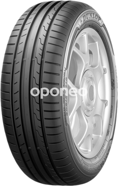

opona dunlop.png (234.6 KiB) Przejrzano 6306 razy
Felgi aluminiowe 14ki wyglądają na tym aucie bardzo kiepsko - przymierzyłem 2 rodzaje, lipa totalna jak dla mnie. Podjąłem już konkretną decyzję, mianowicie felgi Enzo W, średnica 15 cali, szerokość 6 cali, rozstaw śrub 4x100, ET 43. Oponki 195/55/15 Dunlop SP Sport Bluresponse - opory toczenia klasy C, hamowanie na mokrej nawierzchni klasy A, hałas zewnętrzny 67 decybeli.

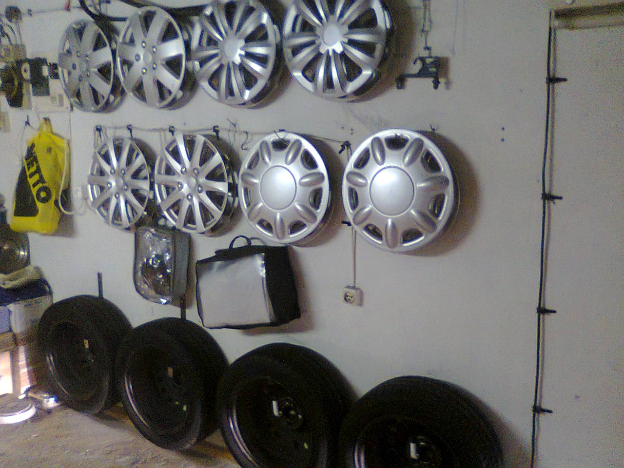

W sumie 4 komplety ale jeden zupełnie nowy nigdy nie zakładany bo miał być na zimę pozostałe w b dobrym stanie przykurzone od używania poszukam zdjęcia bo kiedyś je zamieszczałem w temacie "Co zrobiłeś..."nie chcę tego sprzedawać mogę wysłać za zwrotem kosztów przesyłki
niestety nie mam podglądu na zdjęcia i nie wiem jak się prezentują ale gdzieś miałem lepsze ujecie - jak znajdę to puszczę

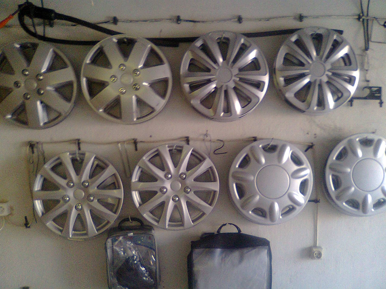

Re: Opony letnie T255
Post autor: flebuss »
Może teraz będzie lepiej widać
Flebuss kołpaków to nie chce, ale tak bym polecał inne składowanie opon z felgami.
Kładziesz jedną na drugiej.
Gdyby same opony - to zgodzę się, ale to całe koła napompowane więc im taka pozycja nie zaszkodzi.

one nie stoją na gruncie tylko wiszą parę cm wyżej na hakach w ścianie- Xa zapytał o kołpaki to wysłałem zdjęcie nawet nie wiem jak wyglądają bo mi zdjęcia się nie pokazują
Faktycznie, teraz się przyglądnąłem i widzę piękne haczyki. :tak:
Co to ci się porobiło niedobrego z tymi fotkami :ocochodzi: . Próbowałeś na innym komputrze? Tak samo jest?
