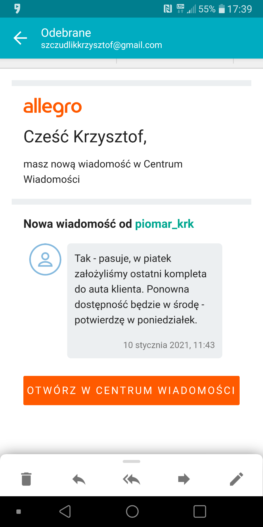

Znalazłem takie aukcje. Ma ktoś możliwość zweryfikowania czy aby na pewno będą pasować do aveo t300 benzyna? Mam co do tego spore wątpliwości...
https://allegro.pl/oferta/tlumik-rura-c ... 0092673477
https://allegro.pl/oferta/tlumik-chevro ... 0034487723
Re: Aveo t300 tłumik
Krzychu, do Aveo T300 i do Kalos czyli T200?
Ściema na maksa.
Post autor: szczuplin »
No dokładnie. Z ciekawości napisze do sprzedającego zobaczymy co powie.
Ale w opisie już jest że do T300 po 2011r.
szczuplin
Posty: 2346
Imię: Szczuplin
Samochód: Cruze, Aveo T300
LPG: STAG4 Q-Box+
Lokalizacja: Wałbrzych
"podobno" pasuje...

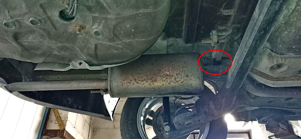

Tymczasem moje auto rozpierdziało się na tyle, że wymagało interwencji.
Krótkie oględziny doprowadziły mnie do źródła hałasu:

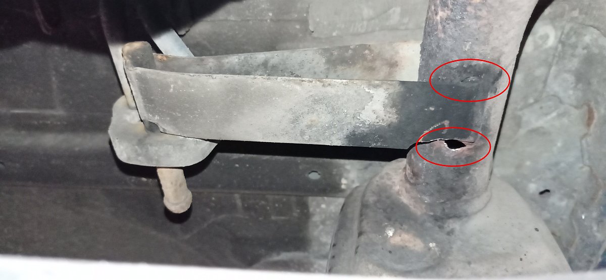

O dziwo, korpus tłumika jest w dość dobrym stanie (jak na 160 kkm przebiegu na LPG), a nieszczelności pojawiły się na łączeniu wspornika wieszaka z rurą. Moim zdaniem to typowe zmęczenie materiału.
Nieszczelności (po dokładniejszym rozdłubaniu wkrętakiem i przeszlifowaniu były większe niż na zdjęciu) udało się usunąć poprzez napawanie łatek migomatem.
Jak się spodziewałem, auto uciszyło się. Sądzę jednak, że to naprawa tymczasowa i obfotografowałem sobie dość dokładnie cały wydech na wypadek poszukiwania elementów zastępczych.
