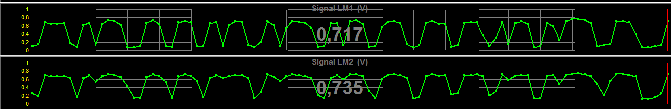

@czariusz masz możliwość podjechania do kogoś, kto mógłby Cię podpiąć Chevrolet explorerem? Dobre byłoby zrobić log jak pracuje sonda, zarówno na benzynie jak i na LPG.
Przykład mojej długiej diagnostyki, widać sygnały z 2 sond.
Sonda pierwsza pracuje prawidłowo, widać częste zmiany amplitudy, czyli następuje regulowanie składem mieszanki.
Druga pracuje nieprawidłowo. Jej wahania powinny być znacznie mniejsze. No i faktycznie do wymiany u mnie był katalizator albo sama sonda. Pomimo, że gaz regulowałem, że nie wpływał znacząco na korekty, sygnał sondy za katem był nieprawidłowy. Zakupiłem akurat używkę komplet, więc nie wiem, co dokładniej było zepsute, ale ewidentnie pomogło. Po wymianie nic nie musiałem już regulować, a błędy nie pojawiają się od 10tyś km.

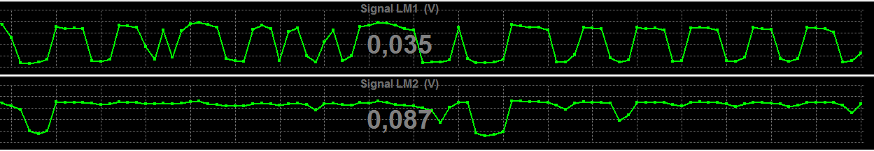

A tu drugi sygnał, po przełączeniu na benzynę (przejeździłem dużo, dużo więcej i błąd nie wyskakiwał), sygnał wygląda na mniej więcej prawidłowy -> widać na drugiej sondzie znacznie rzadsze wahania i sygnał raczej w miarę stabilny, powyżej 0,5V [akurat zaznaczył mi się fragment wykresu, gdzie był dół, dlatego jest 0,087V]:
Jak widać, dużo można z tego wyczytać. Dobrze by było poszukać kogoś, kto Ci się podłączy, albo zakupić samemu, koszt niemal żaden, bo potem na pewno jeszcze się przyda. Podjedziesz do jednego mechanika i zapłacisz tyle za odczytanie, co za cały interfejs.
Wracając do samej 'awarii'. Zacząłbym od jednej strony. Musiałbym sobie dokładniej przypomnieć o zasadzie korekt krótko i długoterminowych (najwyżej ktoś mądrzejszy mnie poprawi :) ), ale wydaje mi się, że uszkodzona sonda I, odpowiedzialna za skład mieszanki, może mieć wpływ na dalsze dziwne rzeczy. Jeśli dobrze pamiętam, przekłamany sygnał sondy I, będzie wpływać na to, co odczyta sonda II, nawet jak jest sprawna. Ta z kolei będzie wprowadzać korekty do obecnej sytuacji i po pewnym czasie samochód na tyle, na ile może, zadaptuje się do istniejącej sytuacji.
