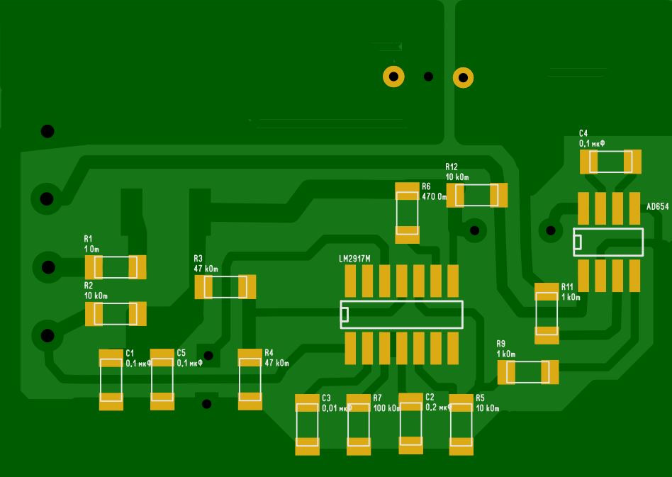

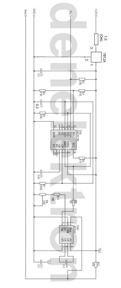

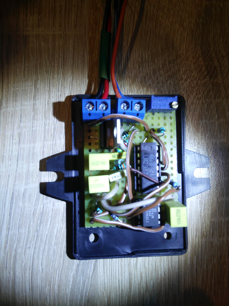

Cały czas nie dawał mi spokoju tempomat- czasami gdy jedzie się naście km z prędkością ok50k a nie można wyprzedzać to aż prosi się aby noga odpoczywała więc postanowiłem coś z tym zrobić .Zebrałem potrzebne elementy:
1.Scalak Lm2917 N-14 (8zł) Miał być lm2917M ale takiego nigdzie nie mogłem dostać
2.Scalak Ad 654JRZ (30zł)
3.gniazda pod wymienione przetworniki(4zł)
4.Kondensatory ceramiczne 100n 3szt 220n 1szt 10n 1szt
5.oporniki 1om-1;470om-1;-1kom-2;10kom-3;47kom-2;100kom-1.Ja kupiłem po 5szt w razie czego.
6.Potencjometr obrotowy 10kom
7.Stabilizator napięcia L7812V
8.płytka uniwersalna.
Ponieważ jestem totalnym ignorantem w sprawach elektroniki musiałem zacząć od podstaw i nauczyć się czytać schematy aby zrozumieć połączenia, płytki drukowanej też nie umiem zrobić więc pozostało mi robić starym sposobem .Nie wygląda to profesjonalnie ale działa więc
jestem zadowolony.
Tak wygląda w środku pajęczynahttp://forum.chevroletteampoland.com/posting.php?mode=reply&f=138&t=166#

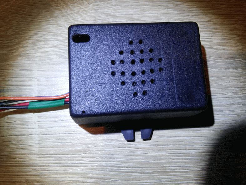

A tak w obudowie
A tak w obudowie
Korzystałem ze schematu który już wcześniej podawałem
mnożnik impulsów.jpg (61.78 KiB) Przejrzano 9291 razy
Dodatkowo podpatrywałem na gotową płytkę profesjonalisty pod smd
płytka mnożnika.jpg (97.28 KiB) Przejrzano 9291 razy
Teraz tempomat działa od prędkości ok23-5km/h trzeba go tylko dokładnie dostroić potencjometrem od850-950Om bez stałej częstotliwości na wzór na wejściu jest to czasochłonne . Czekam na generator częstotliwości fali prostokątnej ustawię go na 100hz podłączę sygnał do wejscia mnożnika a na wyjściu wtedy ustawię potencjometrem 300hz czyli 3 razy większy(chyba rozumuję poprawnie jeżeli nie to poprawcie mnie)
Takie częstotliwości znalazłem dla tempomatów z opla:
98HZ = 23км\ч
265HZ = 60км\ч
350HZ = 80км\ч
430HZ = 100км\ч
565HZ = 130км\ч
850HZ = 195км\ч
954HZ = 220км\ч
Teraz czas na testy w praktyce.
