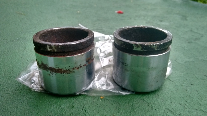

Reperaturka zrobiona. Tłoczek wyglądał poniżej badziewia... Teraz chodzi jak masełko. Wóz dostał ze 20 KM więcej ;) Na dniach robię drugą stronę, bo miałem kiedyś z nią kłopoty a i żona zamówiła sprzęt na dwie strony. Niestety tarcza dostałą w zadek i na jesień do wymiany. Zresztą i tak już rancik jest a toczyć nie ma co, bo już raz toczyłęm. 180 tys km uważam za wystarczający przebieg na tarczach.

Reperaturka poszła też na drugą stronę. Poniżej stan tłoczków

Tak jak pisałem :P reanimacja
Nie trzeba od razu zakładać najgorszego. Z jakiej firmy reperaturka?

Ano. Firma Seinsa autofren.
