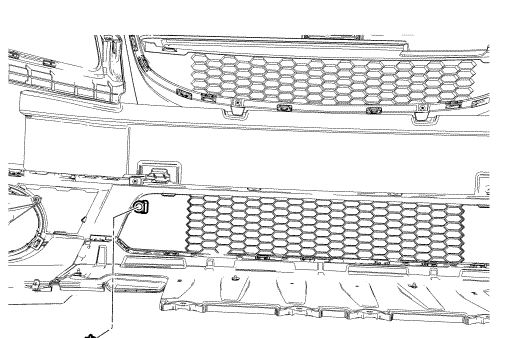

- temperatura na dworze pokazuje minus 21 a na moje oko na 100% jest na plusie:) jakieś sugestie?:) czy sierściuch mógł czym się posilić:(

paulr pisze: - temperatura na dworze pokazuje minus 21 a na moje oko na 100% jest na plusie:) jakieś sugestie?:) czy sierściuch mógł czym się posilić:(
Jeżeli taka temp pokazuje się przez 20 min jazdy to czujnik do wymiany. Niestety ale ten czujnik potrafi przez 10 min pokazywać temp niższą niż jest w rzeczywistości.

Re: Akumulator do silnika 1.8 z LPG
W Cruzie jest w zderzaku, w dolnym rogu widać dziurkę, podejrzewam że w Orlando będzie podobnie.
chyba te 20 minut podziałało, wcześniej stał tylko zapalony z 10 minut i pokazywał -21, dziś się przejechałem (tragedia:)) i po jakimś czasie się uspokoiło:)
W części lewej poszyciacia zderzaka?huri_khan pisze:W Cruzie jest w zderzaku, w dolnym rogu widać dziurkę, podejrzewam że w Orlando będzie podobnie.
Może rysunek pomoże
- ORLANDO CZUJNIK.JPG (49.82 KiB) Przejrzano 2115 razy
Dziękuję za informacje !
Zastanawiałem się gdy montowałem swiatla dzienne w przeciwmgielne co to za ustrojstwo i do czego to służy!
