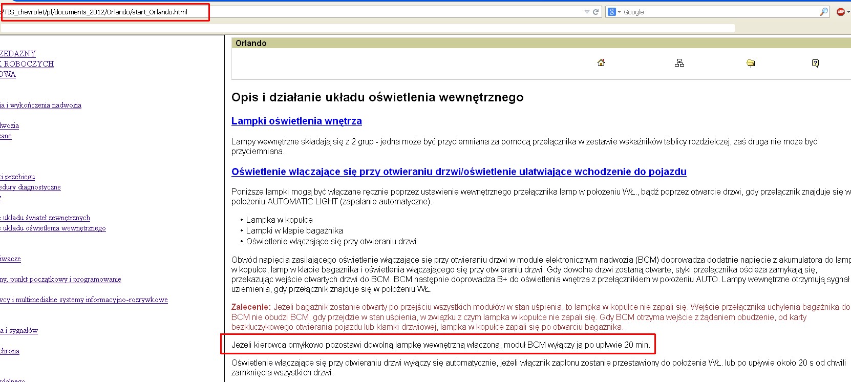

Czy aby na pewno wyczekałeś powyżej 20min czy jednak doszło do zagięcia czasoprzestrzeni? Bo nie zgadza się z TIS.
orlando 2012 lampki TIS.jpg (267.05 KiB) Przejrzano 3683 razy

było napewno 20 minut, jak poszedłem i auto zamknięte a lampka cały czas świeciła, innym razem włączyłem ją siedząc w środku radio zgasło a lampka dalej świeciła, a siedziałem jeszcze długo po wyłączeniu radia...
Re: napięcie "po stacyjce" z okolic lusterka
Jak to możliwe żebyś miał inne auto niż wszystkie inne orlando i niezgodne z oficjalną dokumentacją :ocochodzi: Wydaje mi się, że nawet w instrukcji obsługi o tym wyłączaniu piszą. Jesteś pierwszym właścicielem? Może coś było kombinowane w instalacji? Lampka sufitowa tylna też nie gaśnie? A lampka lusterka do makijażu?
