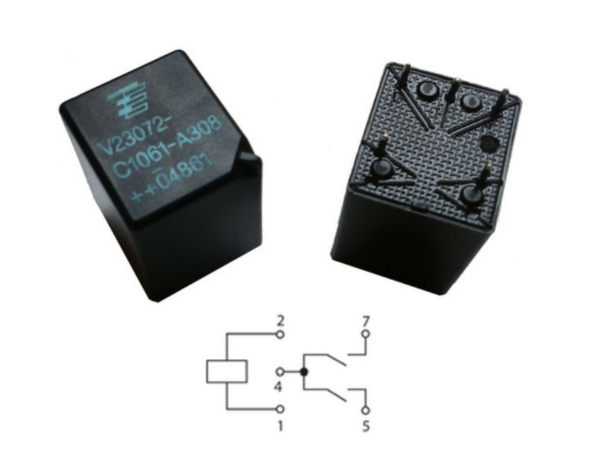

Przekaźnik kierunkowskazów może być dwustykowy.

Tu masz podobny model:
Sprawdź czy Twój ma taki sam układ wyprowadzeń.
Wygląda na to, że masz przekaźnik dwustykowy. Jeden styk może się kleić.
Czy masz dokumentację swojej centralki ?
Mógłbyś się upewnić po układzie ścieżek i numerach pinów wyjściowych, że to właśnie ten przekaźnik załącza kierunkowskazy. Trzeba sprawdzić czy ścieżki od nóżek przekaźnika nr 5 i 7 prowadzą do pinów płytki przeznaczonych do podłączenia kierunkowskazów. Jeśli tak, to praktycznie jesteś w domu.
