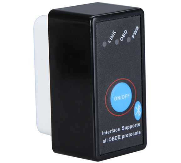

Czy mógłbym prosić o link do ELM który działa z DPF w Cruze? Chciałbym taki zamówic, niestety mój ELM łączy się tylko z Torque a z DPF nie działa.

Re: Kontrolka wypalania DPF
taki jak ten u mnie działa, tutaj masz rezultaty wyszukiwania, wygląda tak jak na zdjęciu
Również
ale nie masz na nim przycisku zasilania jak w przypadki iCar2, co moim zdaniem jest niewygodne
