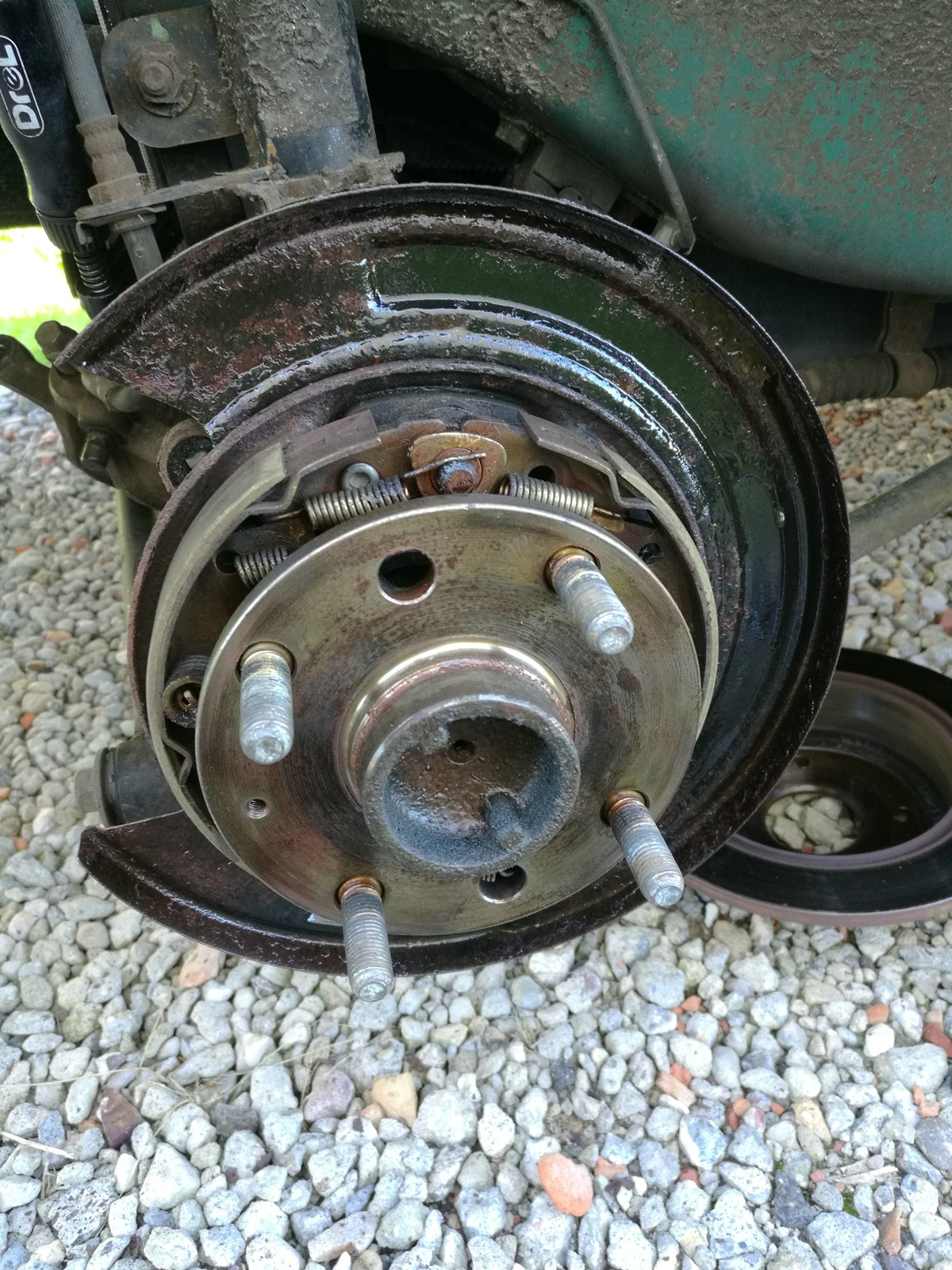

Hamulec złożyłem, tłoczek daje się wciskać ręką. Po użyciu hamulca koło mogę obracać.
Po teście drogowym temperatura tej piasty 100 st.C, pozostałych trzech 60-70 st.C.

Mam jeszcze zapał, zdejmę tarczobęben i sprawdzę co w środku.
Re: NubiraIII/Lacetti - Buczenie z tył
: 22 lip 2016, o 11:10
autor: Tomaj
Rozebrałem, wszystko ładnie zeszło, widać że autko było do końca serwisowane.
Nie mam zastrzeżeń do pracy okładzin, zawsze wracają do swojej pozycji i pracują delikatnie.
Siknąłem żywicą osłonę, bo jest cienka jak papier. Mam wrażenie, że to auto miejscami z cukru jest zrobione... no ale ma już 12 lat za sobą.
Łożysko obraca się z delikatnym oporem bez szumów i buczenia.
Składam wszystko i jak zacznie się rozgrzewać do 100 st.C to wymienię łożysko. Pójdę po kosztach i jakieś z aledrogo za 150zł kupię. W Poznaniu to samo (firma) łożysko kosztuje 70-100 zł więcej.

Jeśli to już piasta do założenia, to nie jest wspaniale zrobione. Piasta powinna przypominać lustro, tym bardziej, że robisz to dla siebie. Okładziny już są cienkie i nierównomiernie zużyte. System ręcznego hamulca też powinieneś do porządku sprawdzić i nasmarować.
: 22 lip 2016, o 13:27
autor: Tomaj
Okładziny są równe, to wina fotki. Wszystko chodzi delikatnie pod palcami, nie ma się do czego przyczepić.
Piasta i tarcza są blyszczące, to smar z el. hamulca, który wyciekł jak się rozgrzało do tych 200 stopni. Foto zrobiłem zaraz po zdjęciu tarczy.
Jeszcze nim nie jechałem, bo zabrałem się za wymianę spryskiwacza i mech. biegów.
Szczęki są beżowe, nie wiem z jakiego materiału. Wszystko było montowane w ASO Opel Subaru, nie wiem co to za marka części.
Przy wymianie tarcz, zawsze piastę czyszczę na połysk, a później wcieram szmatą smar do łożysk tocznych. Po 100kkm tak osadzoną tarczę można zdjąć rękoma i nie ma śladów korozji. Być może tu było podobnie tylko coś dużo tego smaru wyciekło.
