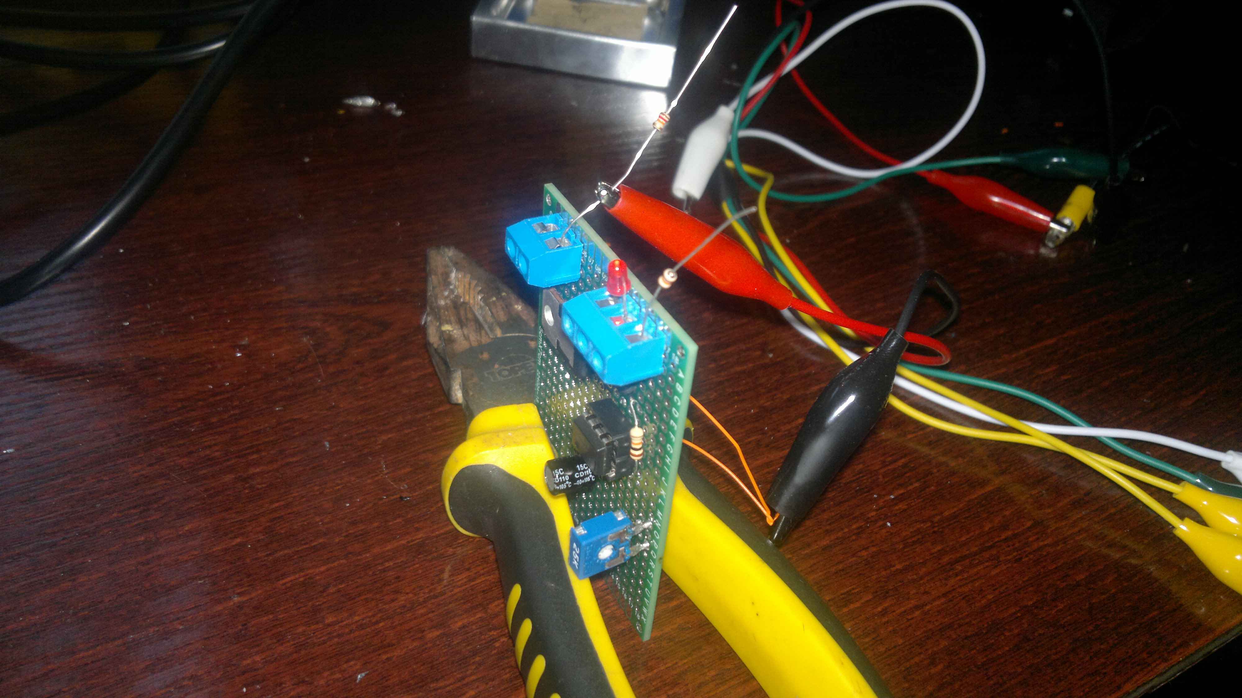

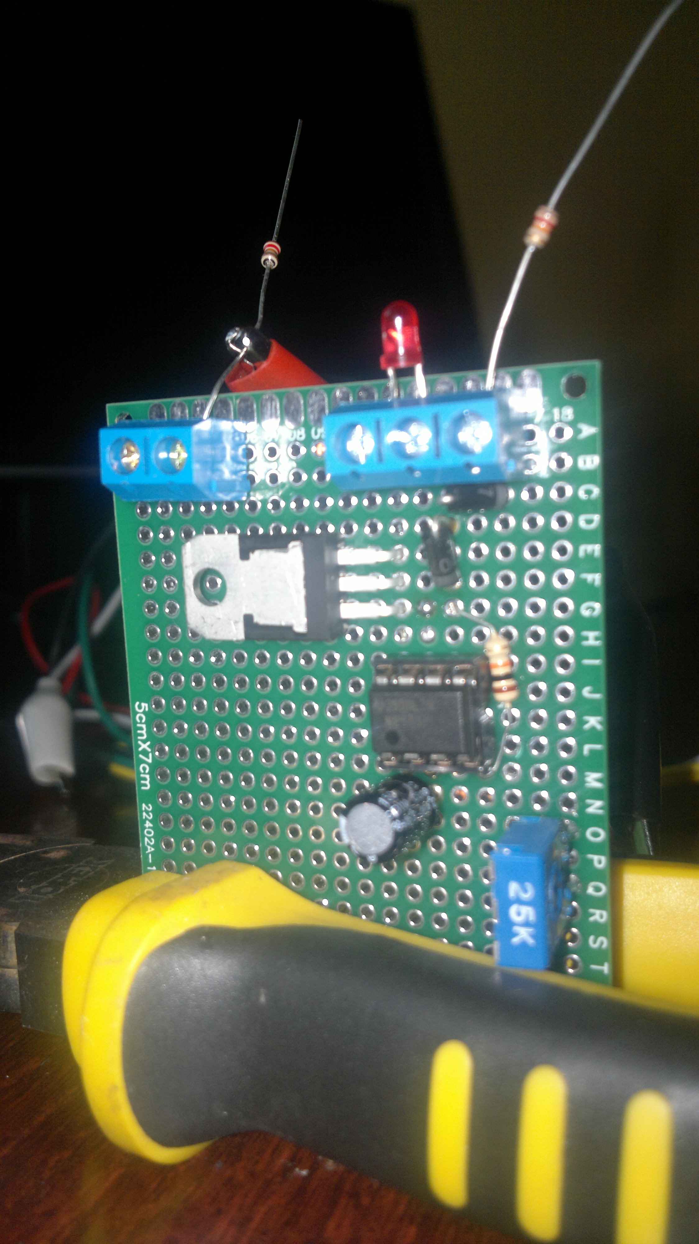

Jeszcze się nie pochwaliłem, ale projekt pomiędzy świętami posunął się nieco do przodu. Ostatecznie projekt zdecydowałem się zrealizować z wykorzystaniem NE555. Dobrałem też kondensator 220uF oraz potencjometr 25kOhm, aby móc regulować częstotliwością migania LEDa. Płytka przygotowana została tak, aby móc podłączyć do niej leda (pomarańczowy i żółty kabelek od oryginalnej diody zamiast obecnie włożonej diody w ARK3).
Tak przygotowany układ już sobie miga. Pozostaje teraz zbadać, jak odbywa się podanie sygnału w samochodzie i odpowiednie podłączenie przekaźniczka. Układ będzie działać tak, że po zamknięciu drzwi przekaźnik się przełączy i dioda będzie migać. Z kolei pojawienie się masy na 3 pinie ARK3 (czyli na żółtym kabelku idącym do immo, jak w oryginale) , spowoduje, że dioda zaświeci światłem ciągłym (IMMO), niezależnie, czy migała (przez układ migacza) czy nie.
Tak to wygląda w chwili obecnej:

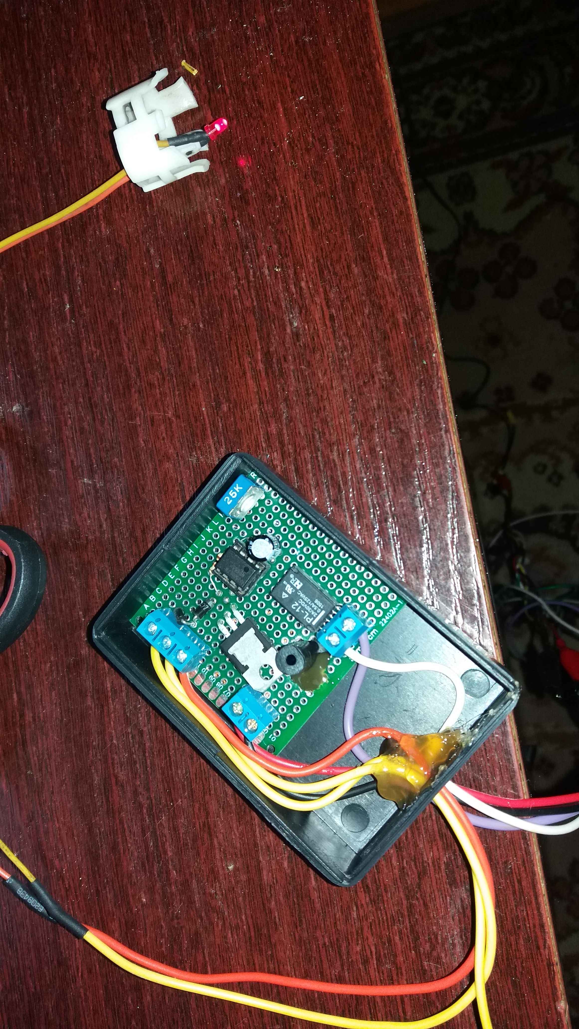

Zdjęcia gotowego pudełeczka poniżej:
Ogromne podziękowania dla wszystkich, którzy swoją pomocą przyczynili się do sfinalizowania tego projektu :), w szczególności Tomka (tdon), Wojtka (wszim) oraz Piotrka (karpior).
