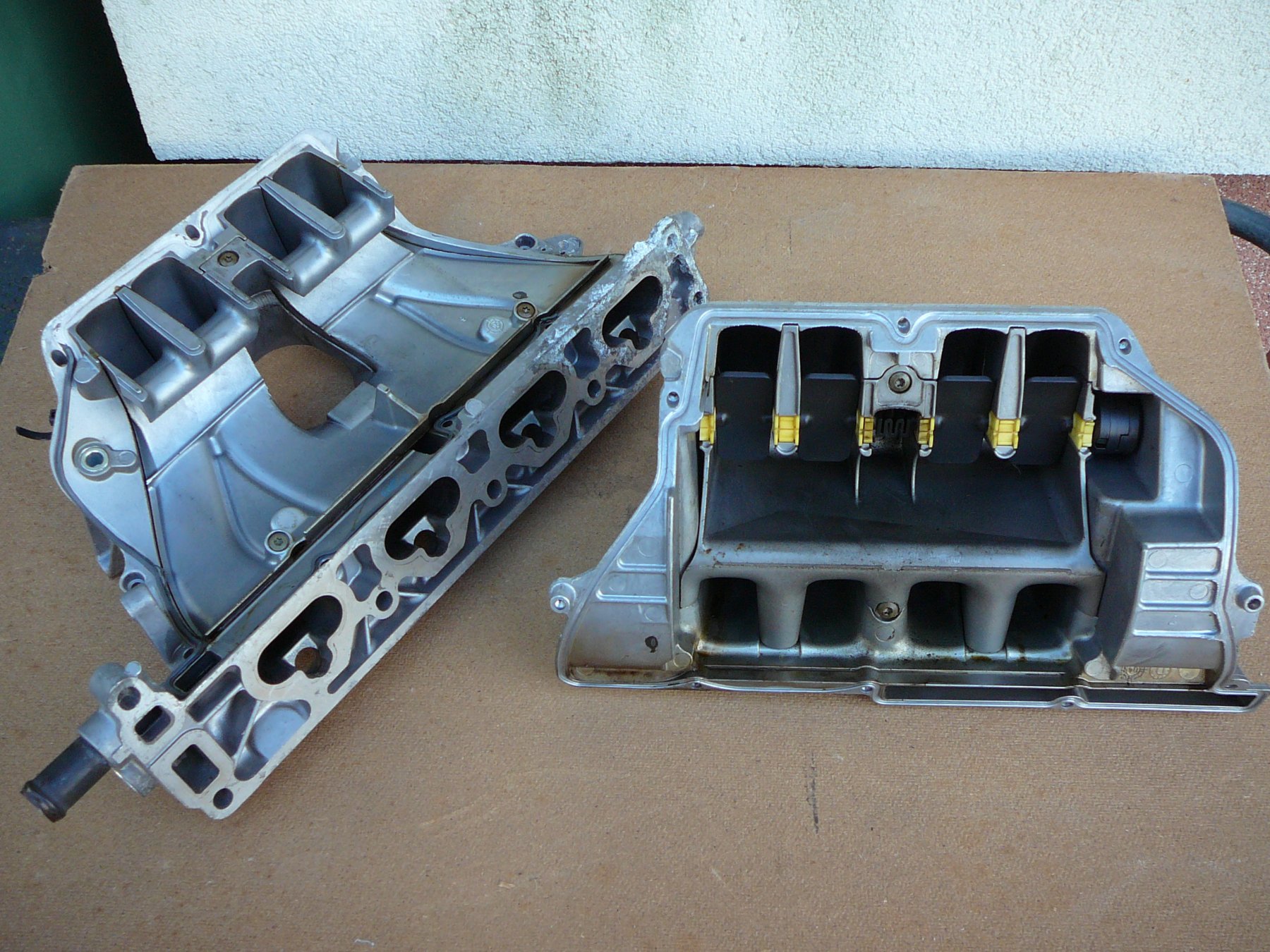

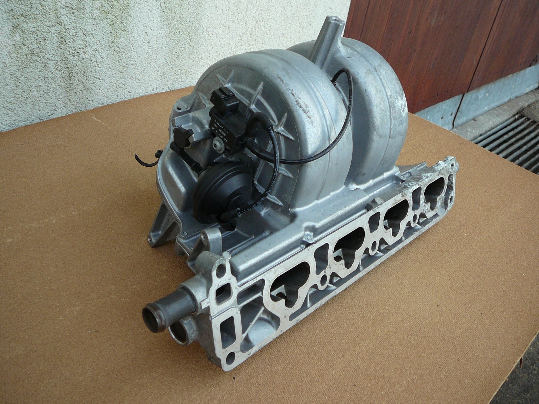

Re: Klapki kolektor ssący Nubira/Lacetti 1,8

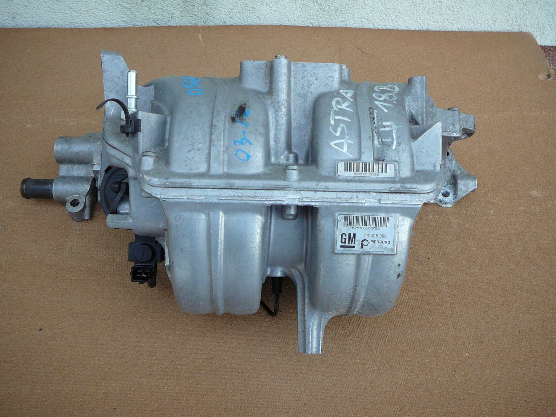

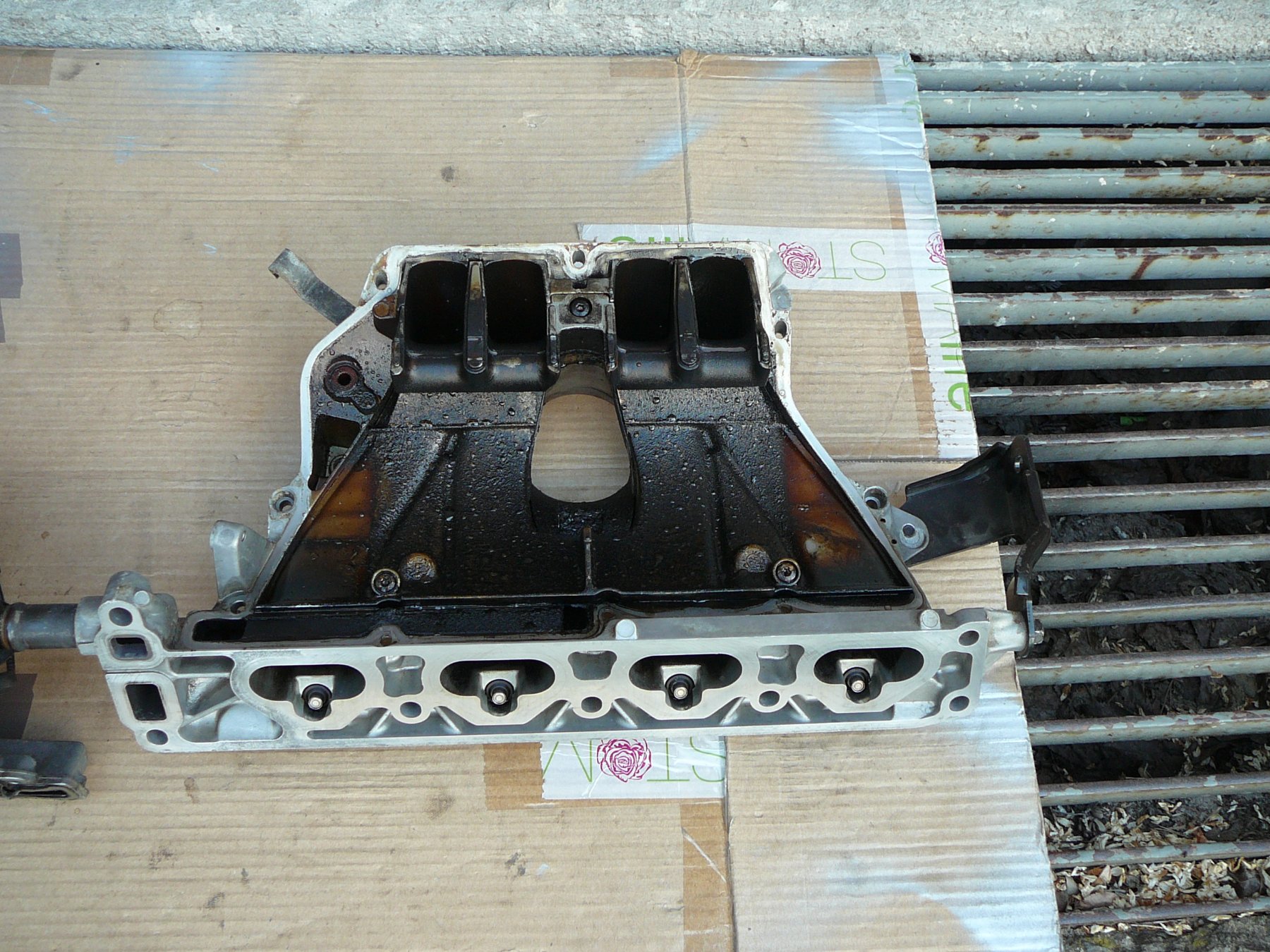

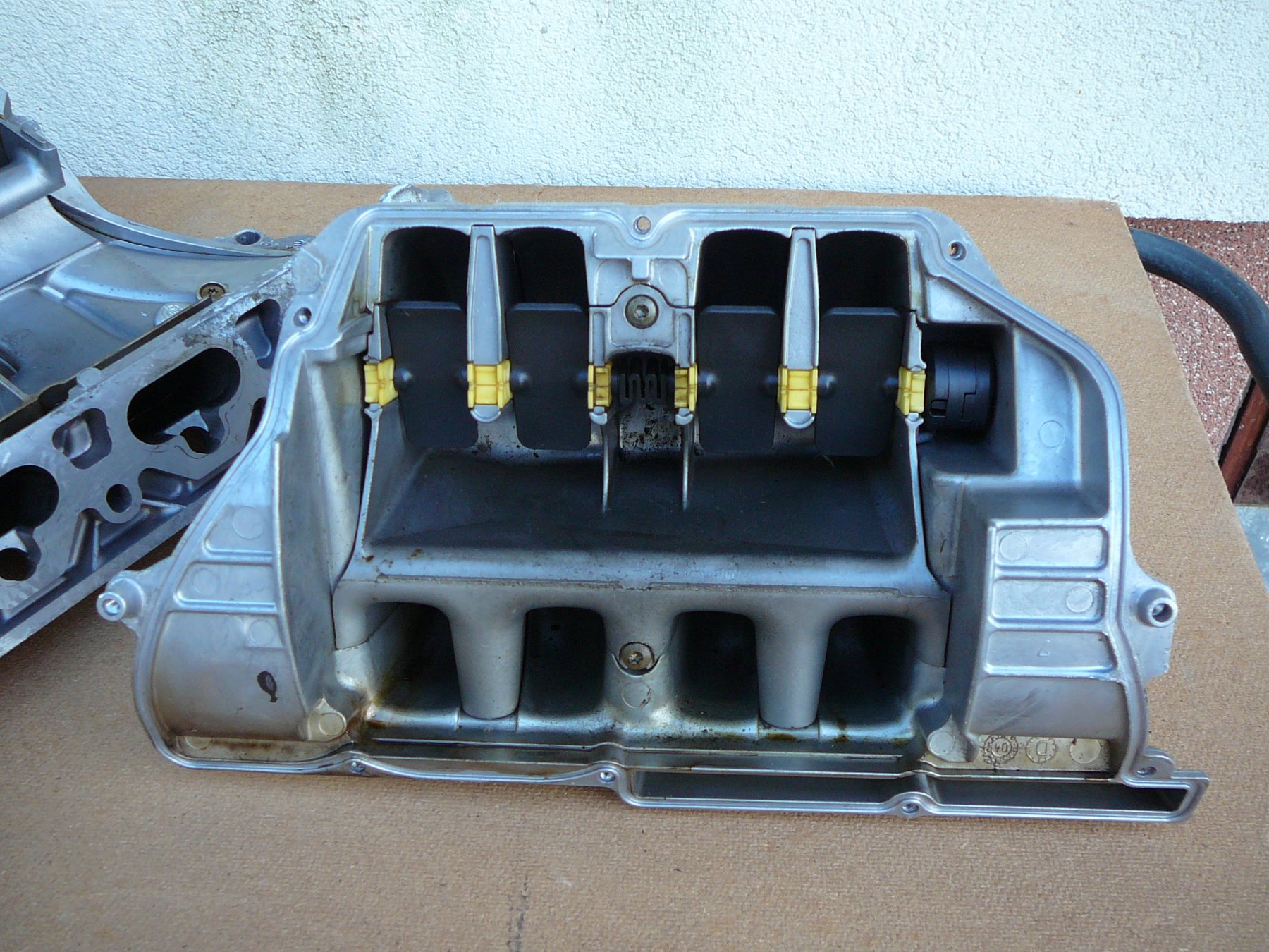

Niestety ale trzeba wymontować cały kolektor. Klapki sa w dolnej części kolektora. Ciężko byłoby poskrecac to wszystko na aucie.
Załączam zdjęcia.
Załączam zdjęcia.

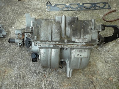

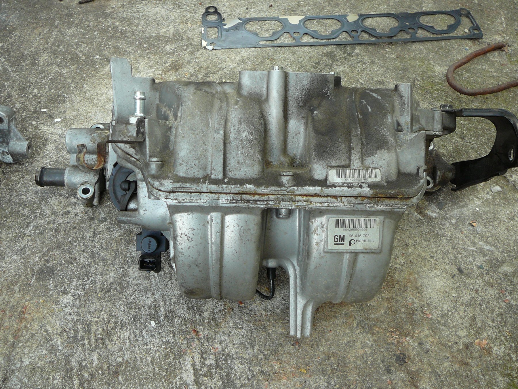

I ja się też przymierzam do przeszczepu, tylko czekam na ładną pogodę, potrzebne części już zgromadzone, kupiłem kolektor Opla w dobrym stanie za całe 35zł + dostawa 17zł, ale to nie wszystkie koszty dochodzi jeszcze uszczelka kolektora 21zł, silikon 10zł, no i płyn chłodniczy 75zł, czyli będzie razem 158zł
Do montażu pójdzie cały kompletny dół z Opla razem z gruszką, zobaczymy czy wszystko podejdzie, przesmarowałem tylko elementy klapek smarem silikonowym.
Później wkleję zdjęcia kolektora z Chevroleta i przy okazji będzie można porównać w jakim jest stanie, obawiam się, że widok będzie destrukcyjny

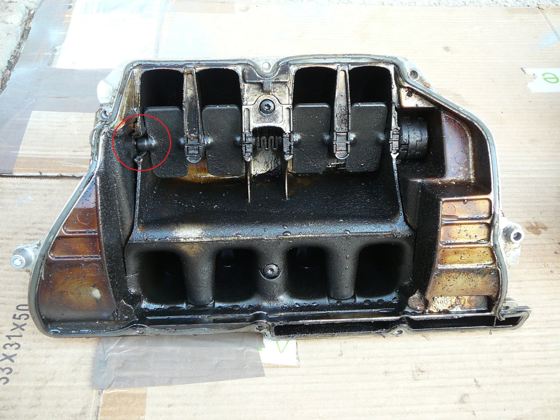

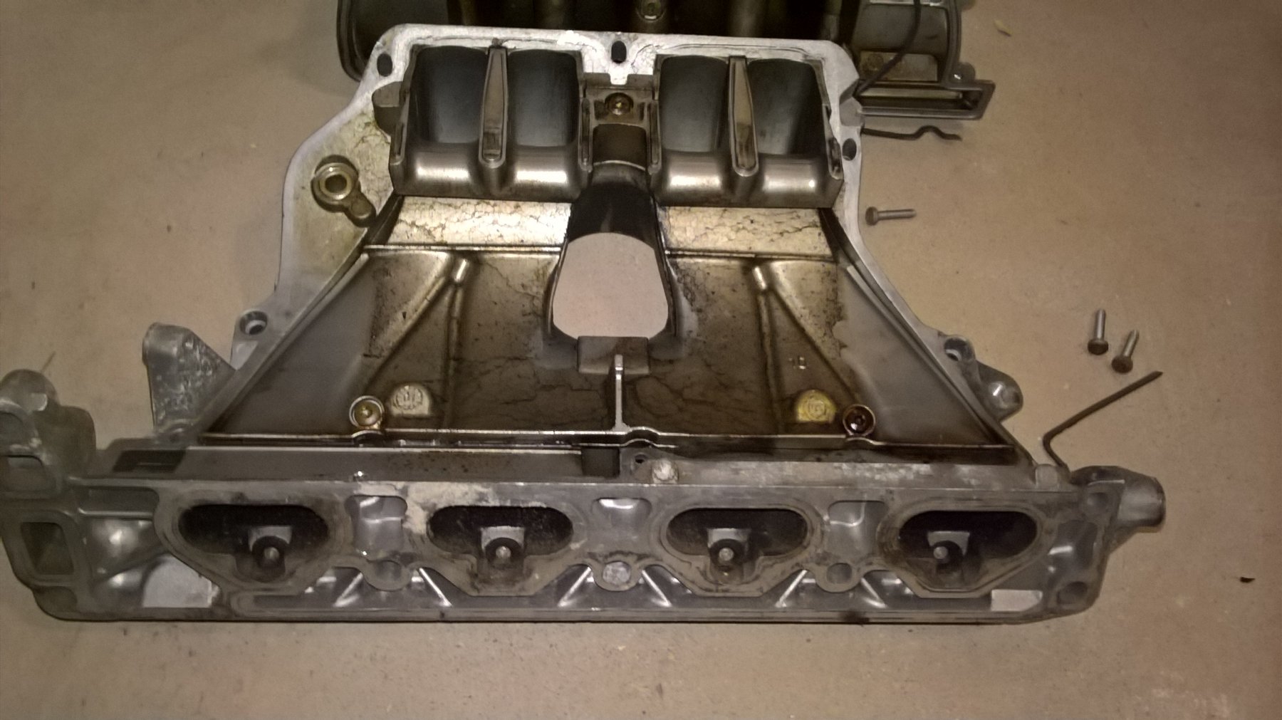

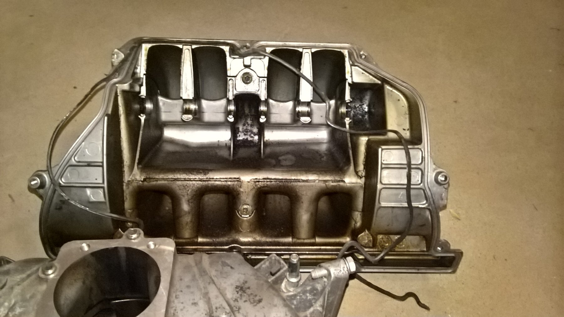

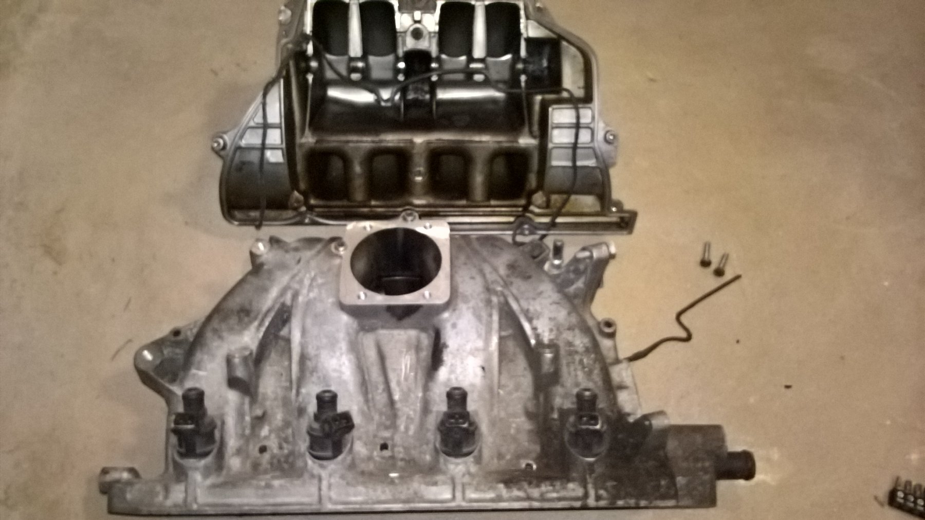

Przeszczep udany…... przy okazji można sobie porównać oba kolektory opla i chevroleta po 100kkm, tego się spodziewałem, separator olejowy w tym samochodzie to z pewnością nie działa, oprócz wszędobylskiego syfu luz klapek na uchwytach, jednego brak, gdzieś sobie poleciał i spalił się w komorze, albo zalega w katalizatorze
Weszło mniej płynu tylko 5l i doszła uszczelka przepustnicy ok. 17zł z dostawą, nie dało się wykręcić środkowej nakrętki bez demontażu tego ustrojstwa, także sporo rozbiórki, zeszło się ze wszystkim ok. 6 godzin po podłączeniu akumulatora zaczęły wariować wskaźniki, wszystko się wyzerowało po 10s także nie ma co się przejmować, pewnie taki głębszy reset nastąpił.

Uszczelkę z demontażu widać na pierwszym zdjęciu, tu masz link:
https://allegro.pl/oferta/uszczelka-kol ... NTM0YzA%3D
Separator oleju znajduje się w pokrywie zaworów, ale pewnie jest tak prymitywny jak jego działanie, kawałek labiryntu, ogólnie ten zalegający brud w niczym nie przeszkadza, tylko w oczy kole, także lepiej go nie oglądać, zawory na szczęście są czyste, pewnie je paliwko ładnie obmywa

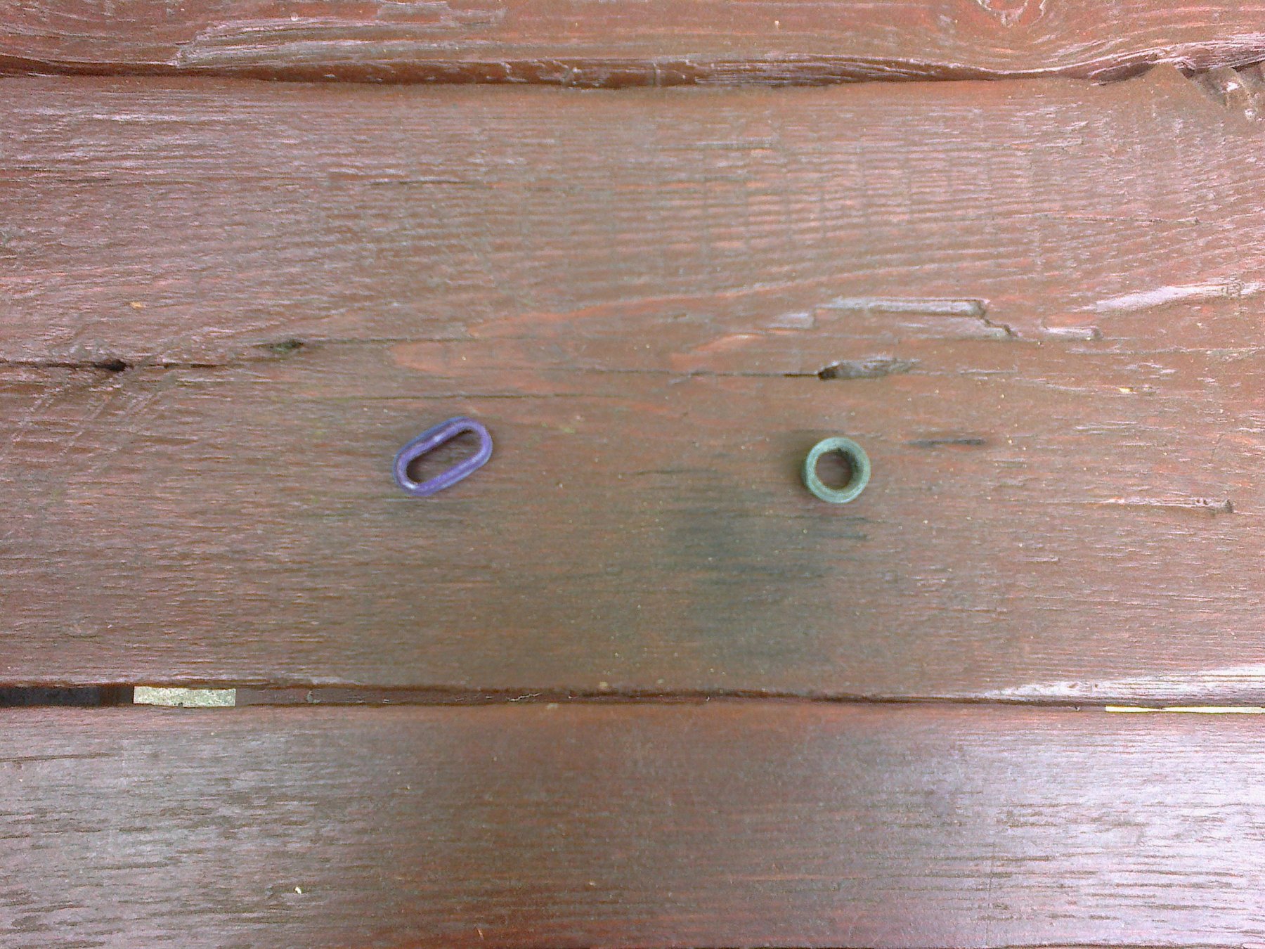

Jeszcze jedną czynność trzeba zrobić po zakończeniu prac, a mianowicie zerknąć, czy pod samochodem nie zostały jakieś części, bo u mnie po kilku dniach przez przypadek znalazły się dwie uszczelki od złączek,
jak się okazało jedna od przepustnicy, druga od mapa. Tylko mam nadzieję, że mi sroki nie rozprowadziły jeszcze innych, bo mi się rozklekocze ten grat po drodze
