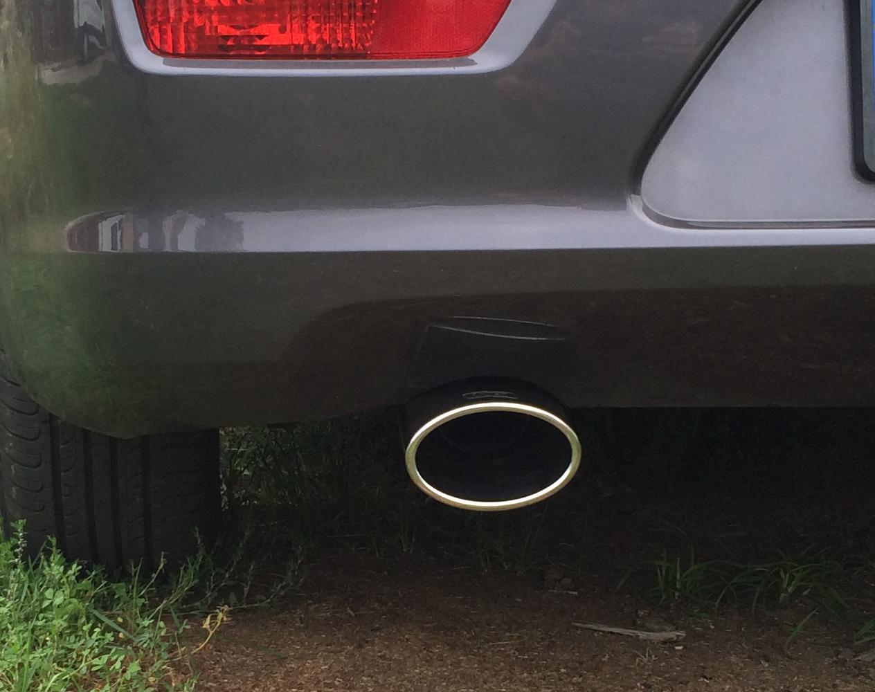

Wielka szkoda, podobno ta jest dedykowana do benzyniaka HB ale jestem ciekaw czy będzie szła równolegle do zderzaka czy lekko pod ukosem ( co wygląda słabo ).
http://sklep-tuningowy.pl/chevrolet-cru ... x2613.html
podobno jeszcze ta ma pasować ale to też chyba tania chińska ,, stal '' :(
http://allegro.pl/muffler-koncowka-wyde ... 60536.html
Nie jestem pewny czy to końcówka z tego zdięcia , ale ta byłaby ok :)

Tak dokładnie ( i jest to wkurzające - Cruze zwłaszcza w HB wygląda na ,, sportowe auto'' i ten wydech jest irytujący ) chciałbym osiągnąć efekt jak na zdjęciu ,wydech równolegle do zderzaka - ale bez cięcia :)

Przemek pisze:Tak dokładnie ( i jest to wkurzające - Cruze zwłaszcza w HB wygląda na ,, sportowe auto'' i ten wydech jest irytujący ) chciałbym osiągnąć efekt jak na zdjęciu ,wydech równolegle do zderzaka - ale bez cięcia :)
Warto wiedzieć, że taka końcówka w kierunku gleby nie jest dla jaj. Chodzi o takie odprowadzenie spalin żeby nie zawracały do kabiny skutkiem zawirowania za pojazdem. Nieraz bryła pojazdu powoduje, że przy pewnym zakresie prędkości za rufą tworzy się podciśnienie zasysające spaliny do wnętrza (przez uchylone okna lub nieszczelności). By uniknąć tej niebezpiecznej sytuacji kombinuje się z końcówką wydechu kierując na bok, do gleby lub wydłużając odpowiednio. Czasami to samo auto ale różne końce wydechu dla kombi, hb czy lb właśnie z powodu zawracających spalin. Dlatego nie skonstruujcie sobie przez przypadek wędzarni dla waszych dzieci.
