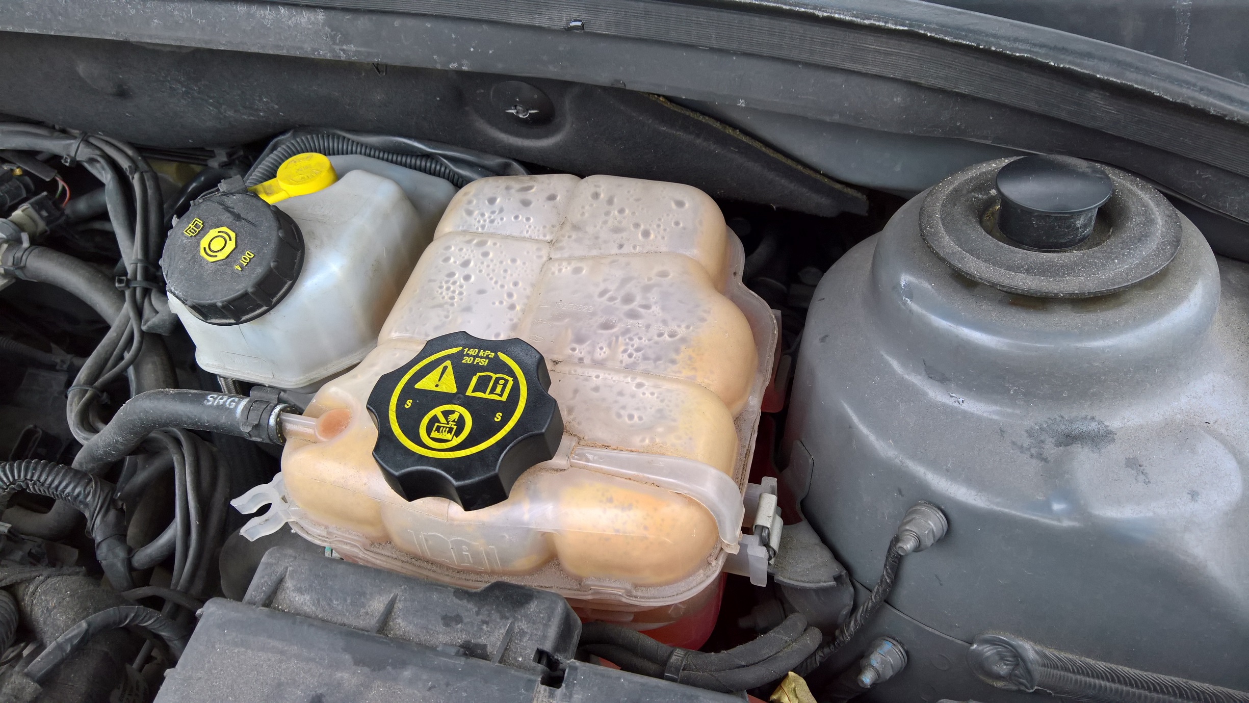

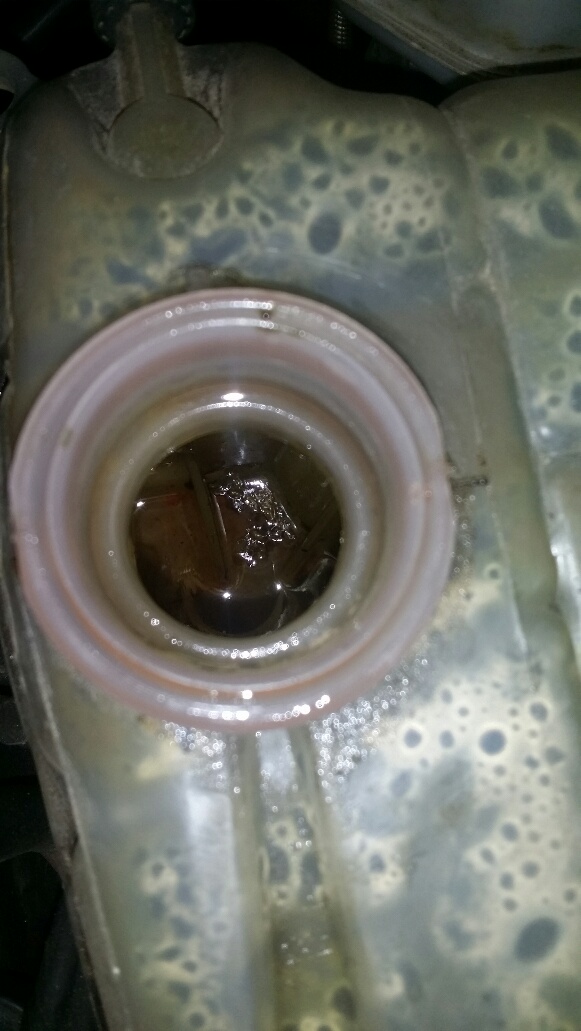

Dziś podniosłem pokrywę i moja uwagę zwrócił lekko ciemny na gorze zbiornik płynu chłodzącego, odkręcilem korek i delikatny nalot na korku był w kolorze ciemno żółtym, konsystencja masła. Przez otwór w zbiorniku zauważyłem po bokach również taki sam nalot. Stawiam ze coś się dzieje na chłodnicy oleju. Chyba ze UPG. Jak to ocenić . Czekać jeszcze na rozwój sytuacji?

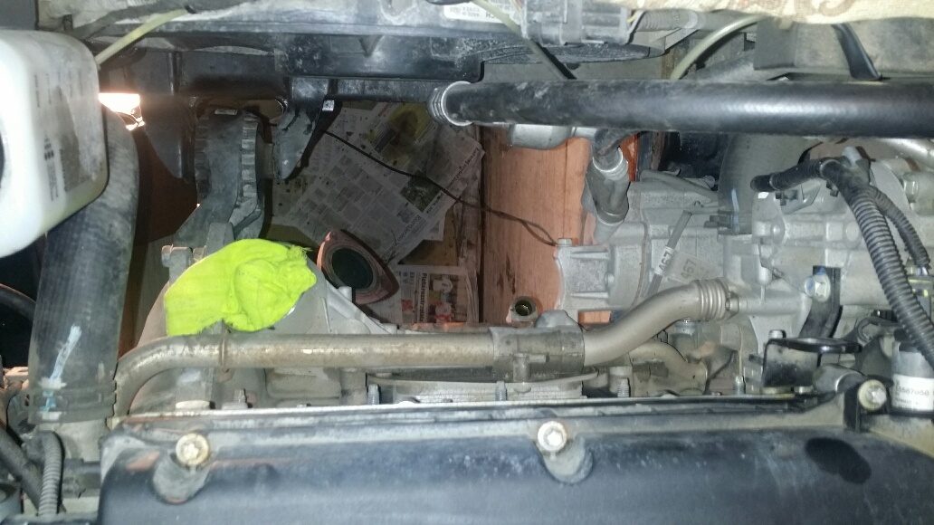

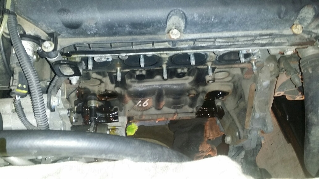

Operacja wymiany uszczelek w chłodniczce zakończona sukcesem. Wszystko działa, sucho wszędzie. Żadne elementy nie zostały w rękach he he. Siedem godzin trwało wszystko z przerwą na kawę i obiad, łącznie z zapoznaniem się z wyzwaniem ;) .
Do rad umieszczonych w tym wątku w sumie moge dodać tylko jedna.

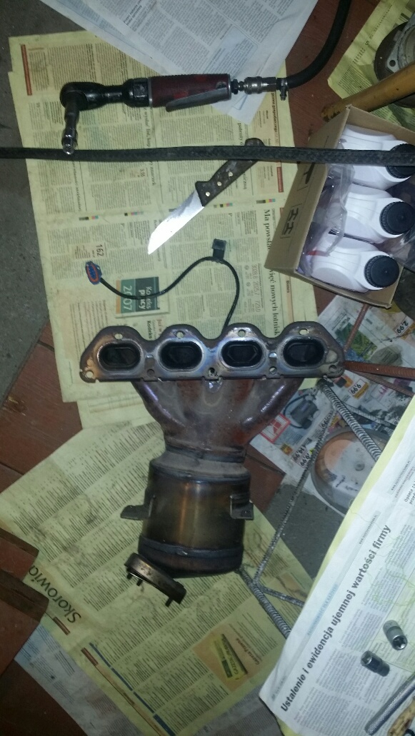

Trzeba odkręcić od bloku blache do której jest przykrecony katalizator, wtedy mamy dodatkowe dwa centy albo więcej i bez problemu wyciągamy kolektor do góry. Rurka od klimy wtedy nam nie przeszkadza :Y
Kilka fotek.

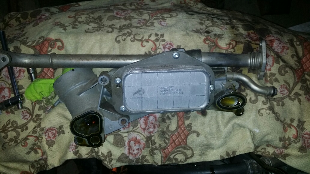

Zdjęcia
Juz bez chłodniczki
Juz bez chłodniczki

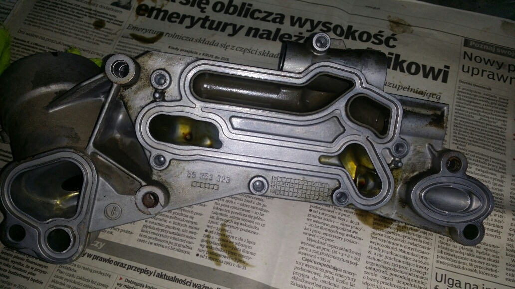

Chłodniczka przed zdjęciem
Kolektor po demontażu

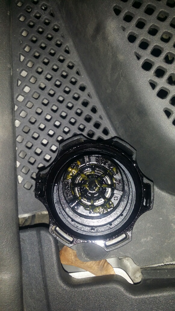

Tak wyglądał korek, dwa dni temu umyty, od nowa masło.

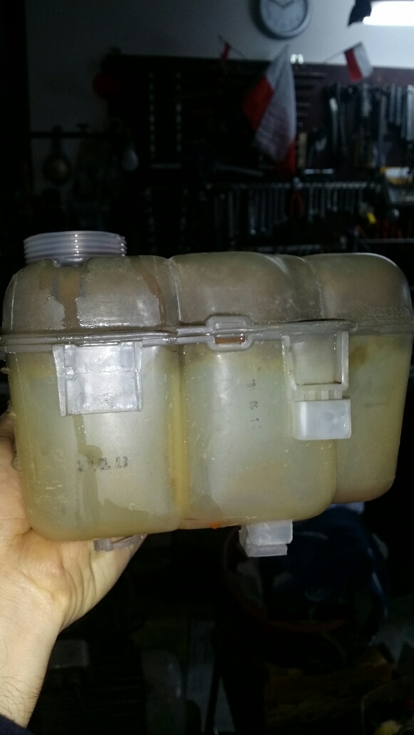

Zbiornik po wyjęciu
Zbiornik po wyjęciu
Jak nowa
Jak nowa

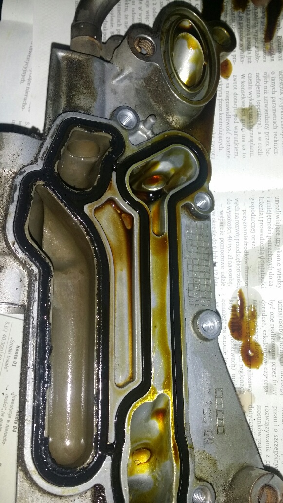

Ładna robota- czas podobny do mojego...lepiej wolniej niż o czymś zapomnieć. Uszczelka uszkodzona identycznie jak moja- zresztą widziałeś fotkę na @. Z blachą masz 100% racji- odkrecamy i po kłopocie czego ja nie zrobiłem. :piwo3:

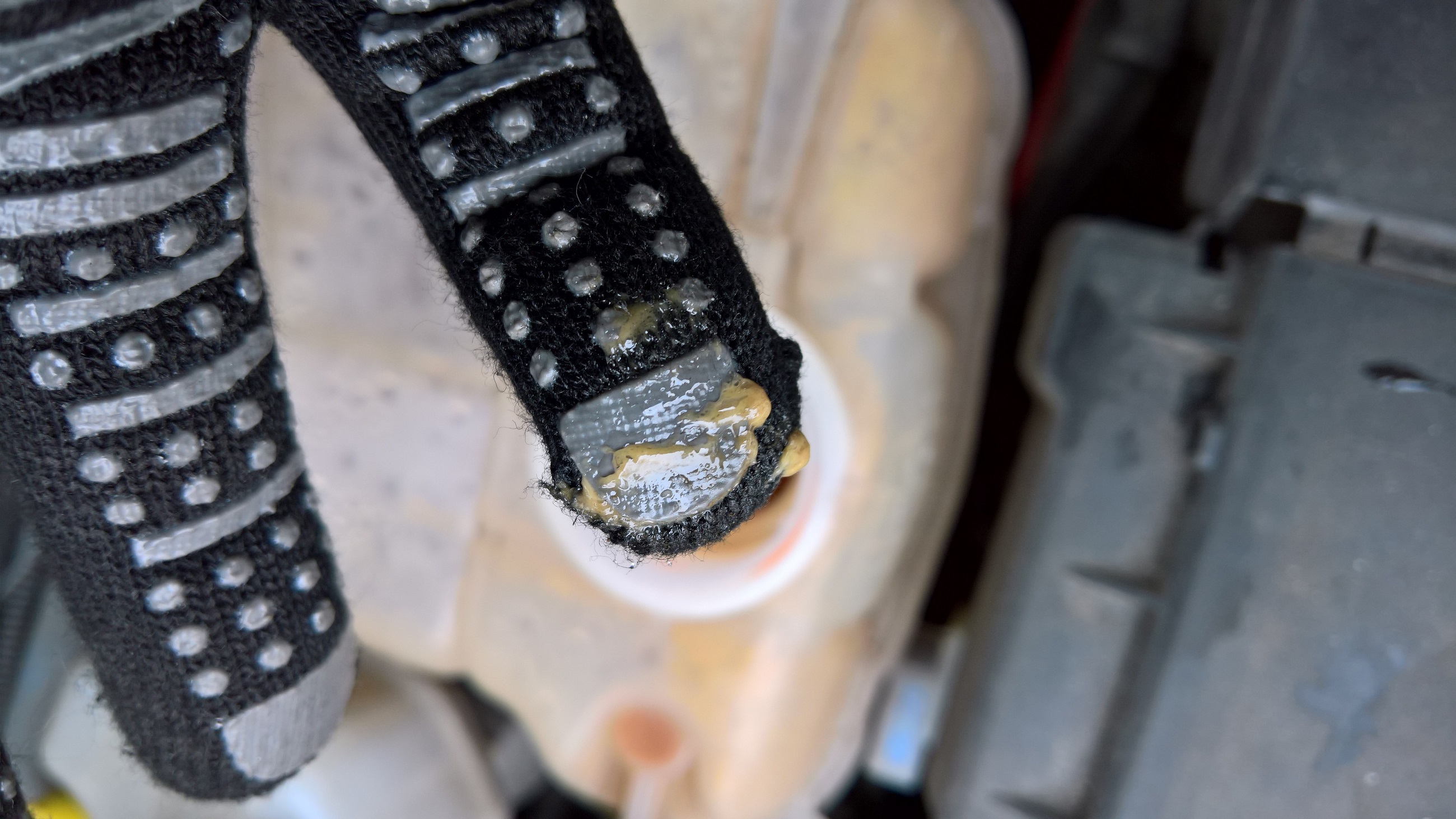

Nie wiem czy mnie nie dopadła ta awaria, nalot w zbiorniczku
Biorąc pod uwagę to co mi się ostatnio przytrafiło z zaworem elektromagnetycznym faz rozrządu:viewtopic.php?f=28&t=771&view=unread#unread
Jest duża szansa że ten paproch metalowy faktycznie mógł pochodzić z tej nieszczęsnej chłodniczki oleju.
Chciałbym mieć pewność że to uszczelnieni chłodniczki oleju, czy powinno widać tam na łączeniu jakiś wyciek? Ewentualnie gdzie patrzeć?
Czy da się tą awarię usunąć we własnym zakresie bez dostępu do kanału lub podnośnika warsztatowego?
Uszczelki zastosować tylko oryginalne czy są szanse na dobre zamienniki?
Będę wdzięczny za każdą pomoc i sugestie.

Nie polecam uszczelek - zamieników
Sposób jest opisany na tym forum podane numery i odnośniki
Jedynie kanał podnośnik potrzebny do rozkręcenie kolektora wydechowego od rury - możliwość ukrecenia szpilek.
Pozostałe czynosci wykonuje się z góry.

Musi być kanał albo podnośnik warsztatowy oczywiście. Aby się dobrze robiło ja demontowałem osłonę plastikowa pod chłodnica . Przeczytaj uważnie ten wątek od początku. Wszystkie wskazówki tutaj są opisane dokładnie, masz wszystkie moje foty . Ważna blacha do zdemontowania która trzyma katalizator wraz z kolektorem od dołu. Bez tego będzie problem z wyciągnięciem kolektora, przeszkadza Rurka od klimy nam wtedy.
Uszczelki tylko w oryginale , ewentualnie pod kolektor plus katalizator może być pewnie i jakiś zamiennik. Ja miałem wszystkie z aso. Śruby od wydechu można jakimś środkiem potraktować przed odkręcaniem, będzie łatwiej odkręcić. Wszystkie miejsca na uszczelki dokładnie czyścić. Układ chłodzenia dokładnie płukaj. Nie tym samym płynem ponieważ jest tłusty, w moim nie było śladu oleju. Jak wyniosłem na zewnątrz to jak był zimny to olej się osadzal na bokach pojemnika. Zbiornik jest masakra umyć. Ja lałem gorąca wodę do środka i płyn do mycia naczyń i płukalem tak z godzinę. Tylko mało płynu bo się dużo piany zrobi.
Jeśli olej się dostał do płynu to nie zobaczysz tego na zewnątrz, jak byłem w aso po uszczelki to powiedzieli mi na serwisie po zdjęciach zbiornika i korka że to uszczelka na chłodniczce.

kolego irvingmorg tak jak zaznaczył Robbo należy kupić uszczelki oryginalne - były przypadki, że ktoś kupił zamienniki i problem powracał po 5kkm więc nie ma co "oszczędzać". Z tego co widać to na 90% masz uszkodzoną chłodniczkę oleju - jedynie co zapaliło moją lampkę ostrzegawczą czy na pewno to ona to zabarwienie majonezu w zbiorniczku - u mnie był on bardziej ciemny/czarny a u Ciebie jest biały niemalże jak śnieg - chyba, że tak wyszła fotka.
Co do prac na kanale/podnośniku - trzy śruby od rury wydechowej i generalnie katalizator lepiej sbie odkręcić od dołu oraz blachę o której wspominał kolega pablo1 więc jeśli nie masz kanału to powiem Ci, że jak się uprzesz to pewnie zrobisz ale będziesz miał naprawdę trudno samemu to ogarnąć.
I jeszcze te wióry - jeśli faktycznie one są z chłodniczki to chyba masz problem, że bo musiałbyś kupić nową "górę" chłodniczki a ASO pewnie tego nie sprzedaje oddzielnie więc będziesz musiał szukać po używkach, chyba że decydujesz się na nową.

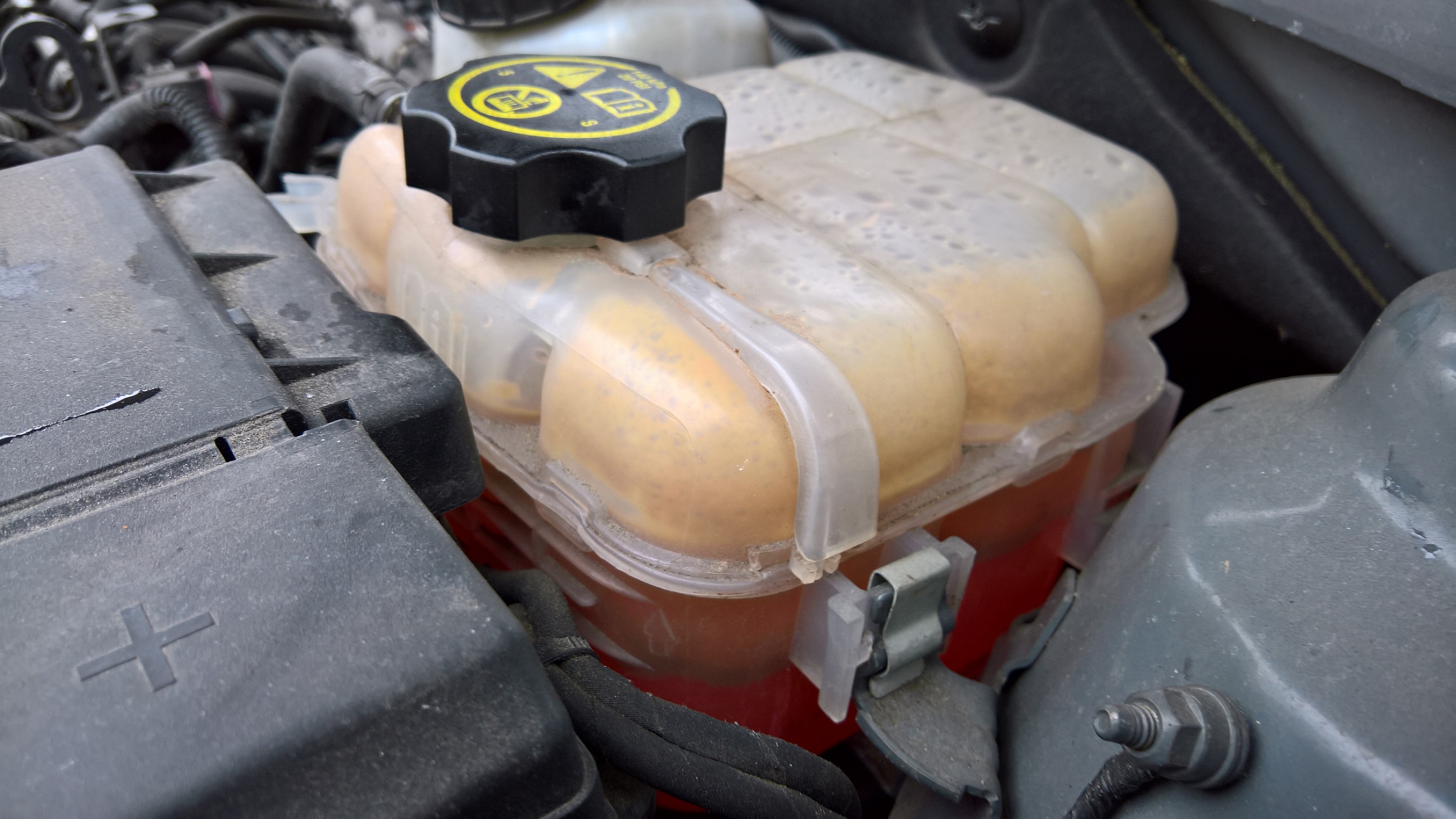

Faktycznie kolor trochę jaśniejszy jak u mnie. Może to światło. Nie wiemy jak wygląda na żywo. Tylko ze ja miałem zbiornik ciemno brązowy ale na korku i w jego okolicach kolor był też dużo jaśniejszy, taki jak na palcu na zdjęciu u Ciebie.

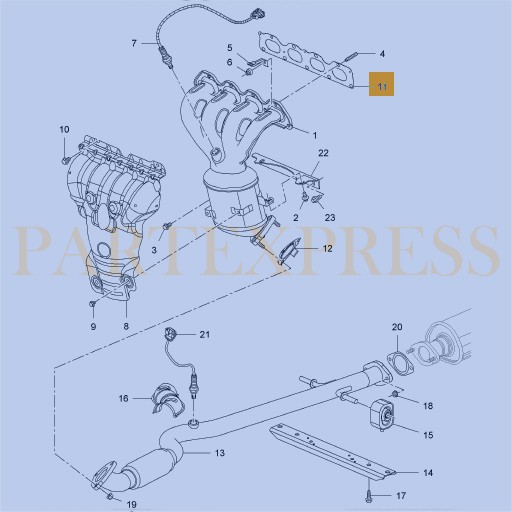

Zdjęcie z orgu.
Tutaj masz ta blache od kata nr 22

Może osad jest jasny bo to raczej świeża sprawa. W tamtym tygodniu dolewałem płynu chodzącego i nie zauważyłem tego dziwnego osadu. Dzisiaj kiedy demontowałem elektrozawory rzucił mi się w oczy.

ja miałem podobnie wygladajacy zbiornik plynu + pocenie się na chlodniczce.. efekt.. wymiana uszczelnienia na gwarancji :)

endriu333 pisze:Ładna robota- czas podobny do mojego...lepiej wolniej niż o czymś zapomnieć. Uszczelka uszkodzona identycznie jak moja- zresztą widziałeś fotkę na @. Z blachą masz 100% racji- odkrecamy i po kłopocie czego ja nie zrobiłem. :piwo3:
dajcie jakąś fote w którym miejscu ta uszczelka nawala
