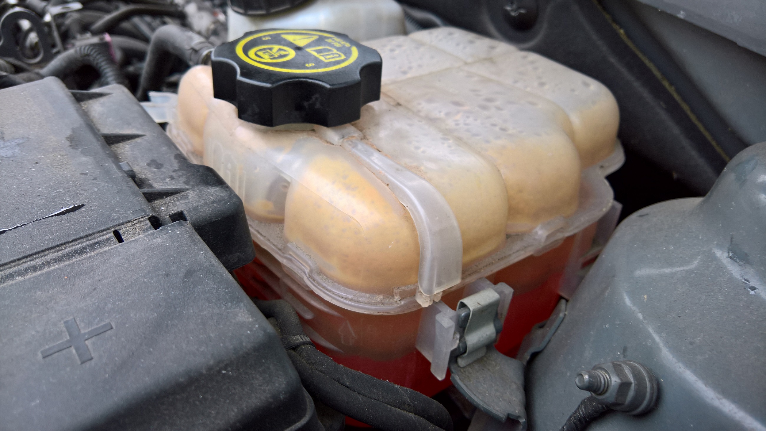

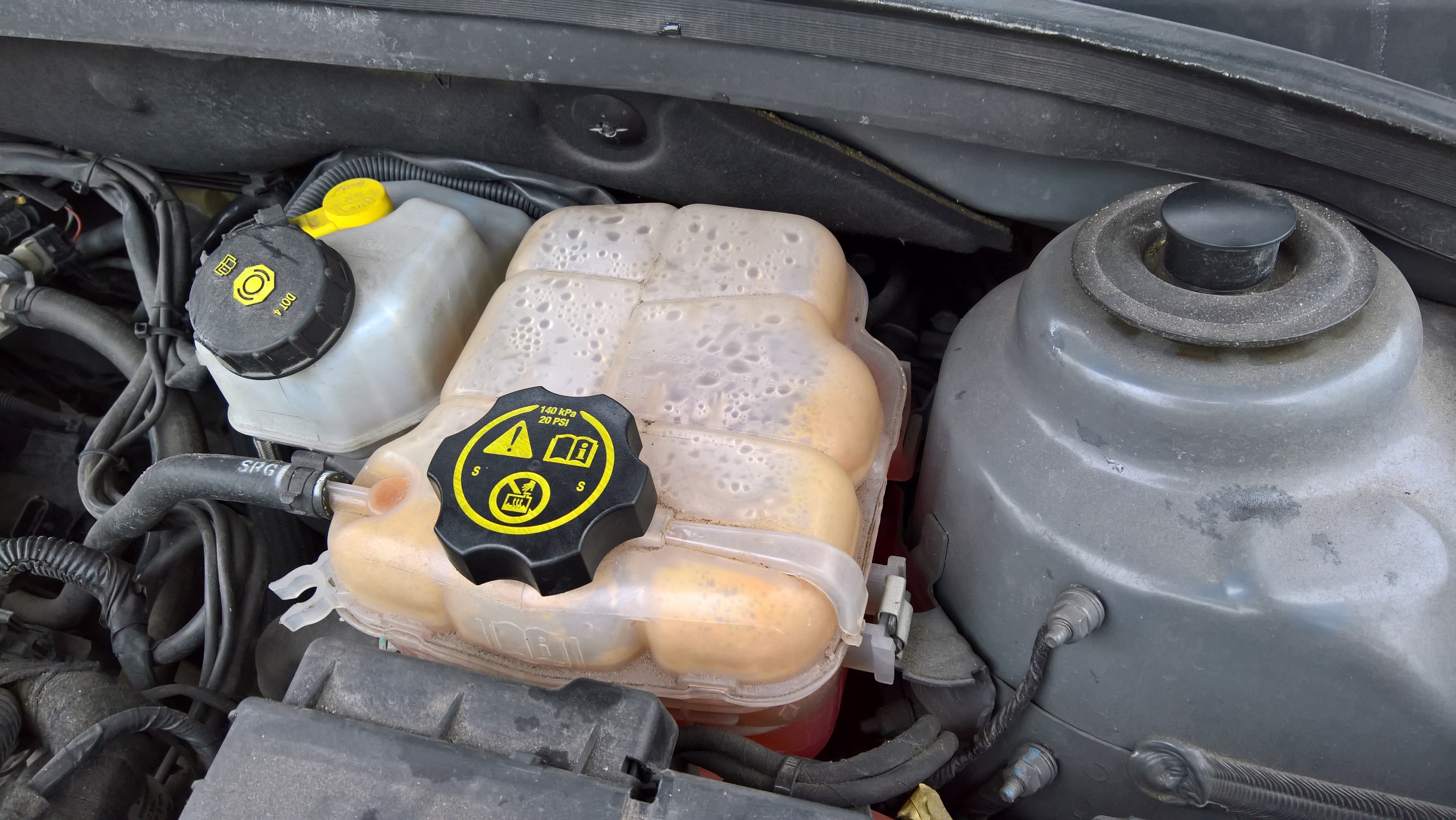

Nie wiem czy mnie nie dopadła ta awaria, nalot w zbiorniczku
Biorąc pod uwagę to co mi się ostatnio przytrafiło z zaworem elektromagnetycznym faz rozrządu:viewtopic.php?f=28&t=771&view=unread#unread
Jest duża szansa że ten paproch metalowy faktycznie mógł pochodzić z tej nieszczęsnej chłodniczki oleju.
Chciałbym mieć pewność że to uszczelnieni chłodniczki oleju, czy powinno widać tam na łączeniu jakiś wyciek? Ewentualnie gdzie patrzeć?
Czy da się tą awarię usunąć we własnym zakresie bez dostępu do kanału lub podnośnika warsztatowego?
Uszczelki zastosować tylko oryginalne czy są szanse na dobre zamienniki?
Będę wdzięczny za każdą pomoc i sugestie.

kolego irvingmorg tak jak zaznaczył Robbo należy kupić uszczelki oryginalne - były przypadki, że ktoś kupił zamienniki i problem powracał po 5kkm więc nie ma co "oszczędzać". Z tego co widać to na 90% masz uszkodzoną chłodniczkę oleju - jedynie co zapaliło moją lampkę ostrzegawczą czy na pewno to ona to zabarwienie majonezu w zbiorniczku - u mnie był on bardziej ciemny/czarny a u Ciebie jest biały niemalże jak śnieg - chyba, że tak wyszła fotka.
Co do prac na kanale/podnośniku - trzy śruby od rury wydechowej i generalnie katalizator lepiej sbie odkręcić od dołu oraz blachę o której wspominał kolega pablo1 więc jeśli nie masz kanału to powiem Ci, że jak się uprzesz to pewnie zrobisz ale będziesz miał naprawdę trudno samemu to ogarnąć.
I jeszcze te wióry - jeśli faktycznie one są z chłodniczki to chyba masz problem, że bo musiałbyś kupić nową "górę" chłodniczki a ASO pewnie tego nie sprzedaje oddzielnie więc będziesz musiał szukać po używkach, chyba że decydujesz się na nową.

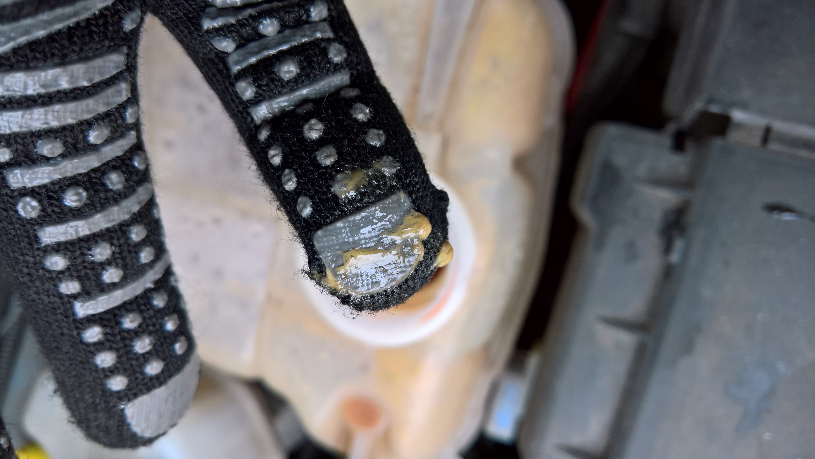

Faktycznie kolor trochę jaśniejszy jak u mnie. Może to światło. Nie wiemy jak wygląda na żywo. Tylko ze ja miałem zbiornik ciemno brązowy ale na korku i w jego okolicach kolor był też dużo jaśniejszy, taki jak na palcu na zdjęciu u Ciebie.
Zdjęcie z orgu.

Może osad jest jasny bo to raczej świeża sprawa. W tamtym tygodniu dolewałem płynu chodzącego i nie zauważyłem tego dziwnego osadu. Dzisiaj kiedy demontowałem elektrozawory rzucił mi się w oczy.
