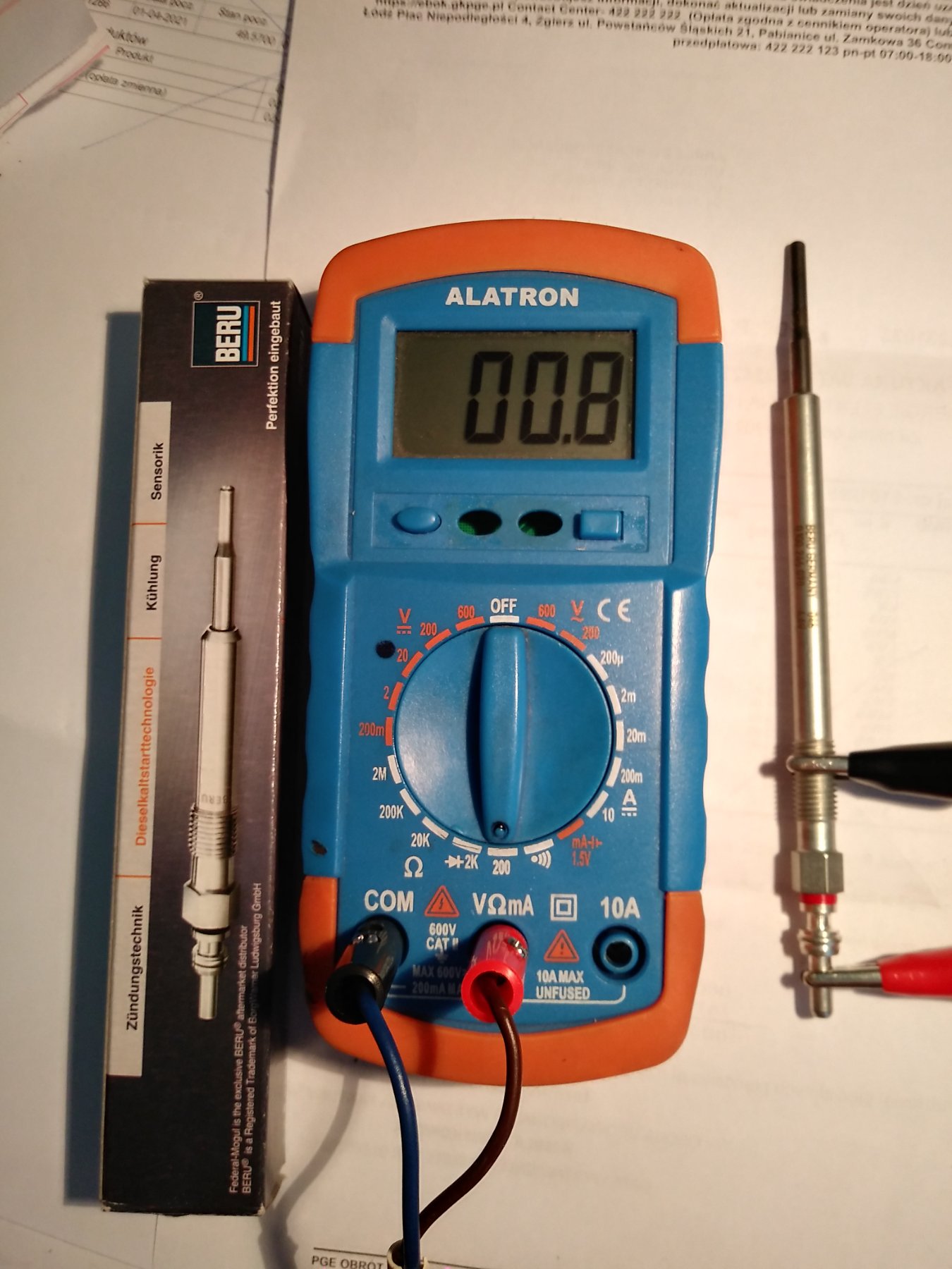

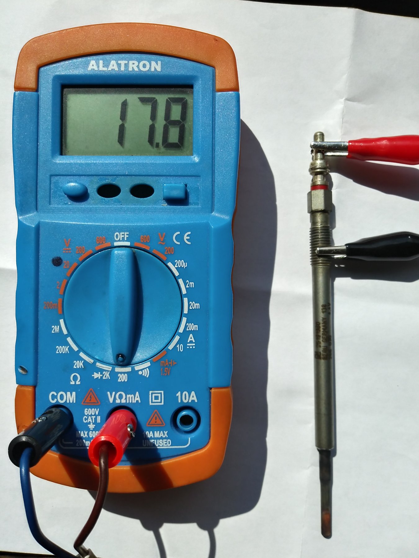

U mnie OpCom pokazał błędy w obwodzie świec żarowych. Jak ktoś nie ma interfejsu diagnostycznego, to wystarczy rozpiąć kostkę zbiorczą od świec żarowych i omomomierzem z marketu za 12,90 PLN zmierzyć oporność w kostce od strony świec pomiędzy każdym z 4 pinów a masą. Dobra świeca ma opór ok. 1,4 - 1,8 Ohma (bo są kabelki miernika dlatego to nie jest dokładnie jedna tylko liczba). Zła świeca pokaże opór "0" lub kilka, kilkanaście lub kilkadziesiąt Ohmów. Można też zdjąć kapturki ze świec i pomierzyć bezpośrednio na każdej świecy (bo w kostce nie wiadomo który pin jest od której świecy). U mnie jedna spalona świeca miała 0, a druga 98 Ohmów.

Post autor: kochar »
Mitko pisze: 7 sie 2021, o 10:30 U mnie OpCom pokazał błędy w obwodzie świec żarowych. Jak ktoś nie ma interfejsu diagnostycznego, to wystarczy rozpiąć kostkę zbiorczą od świec żarowych i omomomierzem z marketu za 12,90 PLN zmierzyć oporność w kostce od strony świec pomiędzy każdym z 4 pinów a masą. Dobra świeca ma opór ok. 1,4 - 1,8 Ohma (bo są kabelki miernika dlatego to nie jest dokładnie jedna tylko liczba). Zła świeca pokaże opór "0" lub kilka, kilkanaście lub kilkadziesiąt Ohmów. Można też zdjąć kapturki ze świec i pomierzyć bezpośrednio na każdej świecy (bo w kostce nie wiadomo który pin jest od której świecy). U mnie jedna spalona świeca miała 0, a druga 98 Ohmów.
U mnie wygląda to tak.
Nowa.
Nowa.
Stara
Stara

Post autor: pawelwaw84 »
Dzięki za podpowiedź! Odpiąłem wtyczkę z przekaźnika od świec tego przy akumulatorze i zbadałem. Po odjęciu oporu przewodów miernika wyszło mi po równo 1,2 Ohma na każdej świecy. Mierząc na samej świecy (tylko jedną udało mi się dosięgnąć sondą) wyszło 0,8 Ohma po odjęciu oporu przewodów miernika. Wygląda na to że świece są w pełni sprawne.

Post autor: Mitko »
Wracam do tematu. Chciałem uruchomić aplikację na telefonie OPL DPF z ELM327 VGate Icar Pro BT 3,0. Niestety nie zadziałała, nie chciało się połączyć, więc uruchomiłem apkę Car Scanner. Ta działa w miarę dobrze ale nie ma DPFa. Za to pokazała mi błąd w świecach żarowych 1 i 2. Ponad rok temu wymieniałem świece nr 3 i 4. Rozpiąłem więc kostkę od świec i rzeczywiście na multimetrze pokazało opór na pierwszej świecy 0, a na drugiej 19 omów. Czyli świece walnięte i do wymiany. W sumie przypadek spowodował wykrycie niesprawności świec, bo nie ma mrozów i silnik odpala bez problemu na dwóch świecach. Ale jak jest ostra zima to akumulator dostaje nieźle w kość, a może być, że i auto nie odpali. Tak miałem poprzednio i pospieszyłem się z wymianą aku bo pewnie wytrzymałby jeszcze ze dwa lata. Warto więc czasami ot tak z kapelusza zrobić diagnostykę, bo mogą ujawnić się ciekawe rzeczy.
