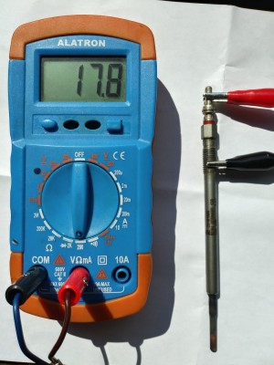

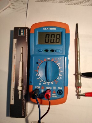

autor: kochar
Mitko pisze: 7 sie 2021, o 10:30 U mnie OpCom pokazał błędy w obwodzie świec żarowych. Jak ktoś nie ma interfejsu diagnostycznego, to wystarczy rozpiąć kostkę zbiorczą od świec żarowych i omomomierzem z marketu za 12,90 PLN zmierzyć oporność w kostce od strony świec pomiędzy każdym z 4 pinów a masą. Dobra świeca ma opór ok. 1,4 - 1,8 Ohma (bo są kabelki miernika dlatego to nie jest dokładnie jedna tylko liczba). Zła świeca pokaże opór "0" lub kilka, kilkanaście lub kilkadziesiąt Ohmów. Można też zdjąć kapturki ze świec i pomierzyć bezpośrednio na każdej świecy (bo w kostce nie wiadomo który pin jest od której świecy). U mnie jedna spalona świeca miała 0, a druga 98 Ohmów.
U mnie wygląda to tak.
Nowa.
Nowa.
Stara
Stara
