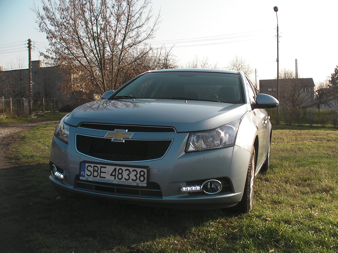

Jak kupię światła do jazdy dziennej, które mi poleciłeś to pewnie znów elektryk będzie ściągał zderzak.
Już się zastanawiam jak po ich montażu będzie to wyglądać... :nerwy :lol:

Jak jest dobry elektromechanik, to założy je bez zdejmowania zderzaka. Mnie się to udało w poprzednim modelu.
Re: Reklamacja naprawy w warsztacie
: 1 kwie 2017, o 22:20
autor: C77
Zderzak w Cruzaku przedliftowcu trzeba zdjąć żeby wyciągnąć światła główne
(kolejny "mysterious design by GM")
i po nic więcej bo wszystko inne zdemontuje się bez tego.
Wniosek dla szukających cruzakowych używek w przedliftowcach 2009-2012:
jeśli widać że zderzak był zdejmowany to znaczy że doszło do jakiegoś zdarzenia
z jego uszkodzeniem lub uszkodzeniem i wymianą świateł głównych.
