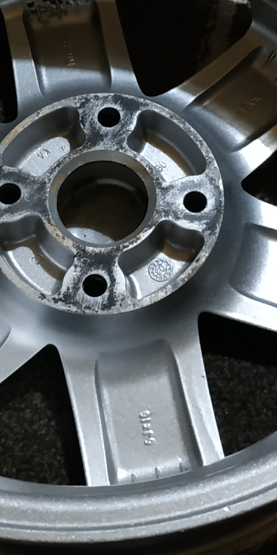

Re: Lacetti - Felgi
Mam do kupienia za psie pieniądze komplet alufelg z oponami, to co mi się udało odczytać z felgi to 6JX15H2 ET 49, w sumie to są z opla astra G (II) i teraz pytanie czy do lacetti podejdą ? Oryginalnie podają 6JX15 ET44, ja mam obecnie dziwne, z felgi spisałem 6 1/2JX15H2 ET42 ;(

Przypadkiem Astra G nie ma pięciu śrub?

Są i na 4, zależy jaki rocznik. Ale tam było 4x100 a Lacetti/Nubira 4x114,3 zdaje się
Re: Lacetti - Felgi
Felgi są na 4 śruby, nie wiem jak pomierzyć otwory, po skosie ? ale wydają się właśnie mniejsze i chyba 4x100.

Astra G ma na 100% 4x100 więc nie będą pasowały. Zmierz po skosie w Lacetti i te z Opla i zobaczysz różnicę od razu ;) Sam mam po swojej starej F-ce alu 14 w super stanie i byłyby jak znalazł gdyby nie rozstaw śrub...
Re: Lacetti - Felgi
No nic, może je kupię, żeby z zyskiem opylić :D komplet z oponami 100 zł. może będzie mnie kosztował.

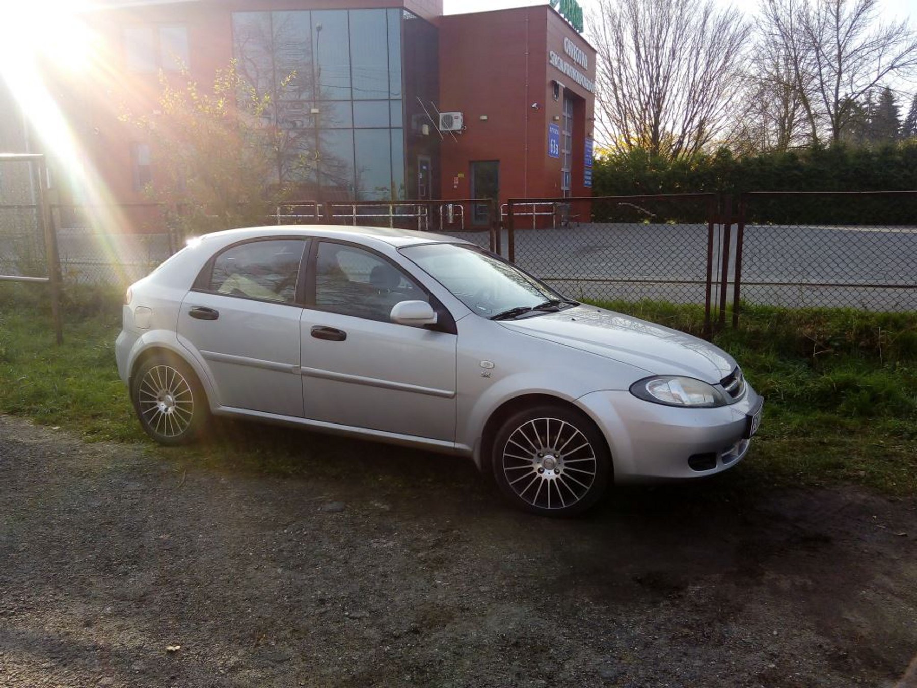

Poniżej różnica między felgami 15 a 16 w Laczku. Niestety z 16 pospieszyłem się i zdjęcie zrobiłem jak jeszcze lewy tył był na lewarku, przez co tył wygląda nienaturalnie.

mój na 17kach

A jaki rozmiar opon na tych 17?

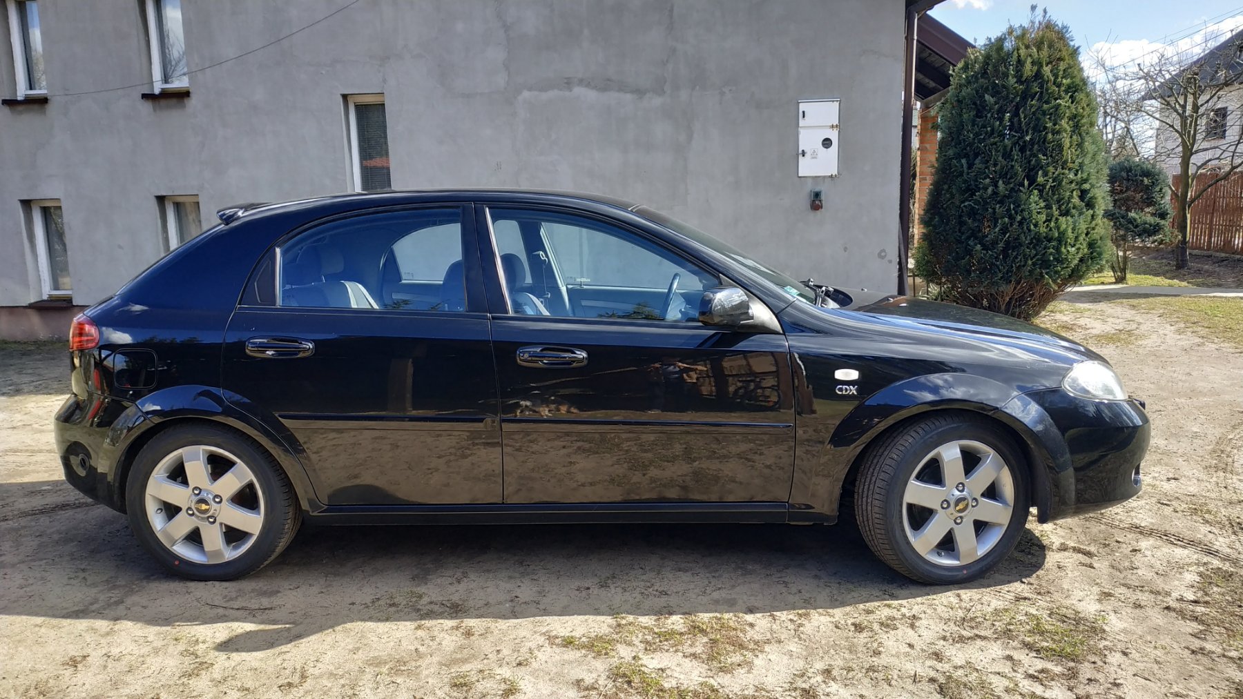

littek
Posty: 184
Rejestracja: 10 mar 2017, o 10:54
Imię: Mateusz
Samochód: Lacetti 1.8 CDX HB
Silnik: F18D3 LPG
LPG: STAG
Lokalizacja: Trójmiasto
Re: Lacetti - Felgi
Post autor: littek »
Eksperymentował ktoś z felgami 16" 7J ET44 w Lacetti HB?

Ja mam 16" 6J ET49
Chevrolet Lacetti 1.8 CDX Hatchback

lpawel pisze: 10 mar 2019, o 17:47 Ja mam 16" 6J ET49
To masz całkiem wąskie, ja mam obecnie 15" 7J ET38 i mi tył przyciera jak mam obciążony samochód, co prawda na zimówkach mam balon ale jakkolwiek, ma ktoś jakieś doświadczenia z 16" 7J ET44?

Oponki 205/50. Co prawda jakiś ciężkich gabarytów nie woziłem jeszcze, tylko pasażerów, ale nic mi nie obciera

Re: Lacetti - Felgi
Te felgi na zdjęciu wyglądają na szersze. No cóż, w takim razie ryzyk-fizyk, zobaczymy, czy u mnie się zmieszczą.

Na pewno 6J i ET49 mam. Jak będziesz miał szersze to też 205 oponę możesz dać i wyjdzie na to samo co, a bym z chęcią nawet dystanse założył u siebie żeby zejść z et do 40 żeby ładnie nadkole z tyłu wypełniło. A jaką masz oponę że Ci 15" obierały?
Ja na bym brał, na moje oko będzie ładnie i nic nie będzie obcierać, opony na to 205/50, ewentualnie 205/55 ale będzie wysoko siedział, wcześniej miałem 185/65r14 i po zmianie felg to podniósł mocno z ziemi. Nie wiem jak z obciążeniem, niestety jeszcze nic nie woziłem :/

wszystko zależy jaka jest opona. kilka postów wyżej stoi moj na 17kach. opona 215/40/17. nic mi nie obciera ale nie pamiętam jakie ET i szerokość ma felga. Obcierało jednak na oponie 205/40/17. Okazało się że oponka miała dodatkowe wzmocnienie i wychodziło na to że była szersza niż 215-ka
