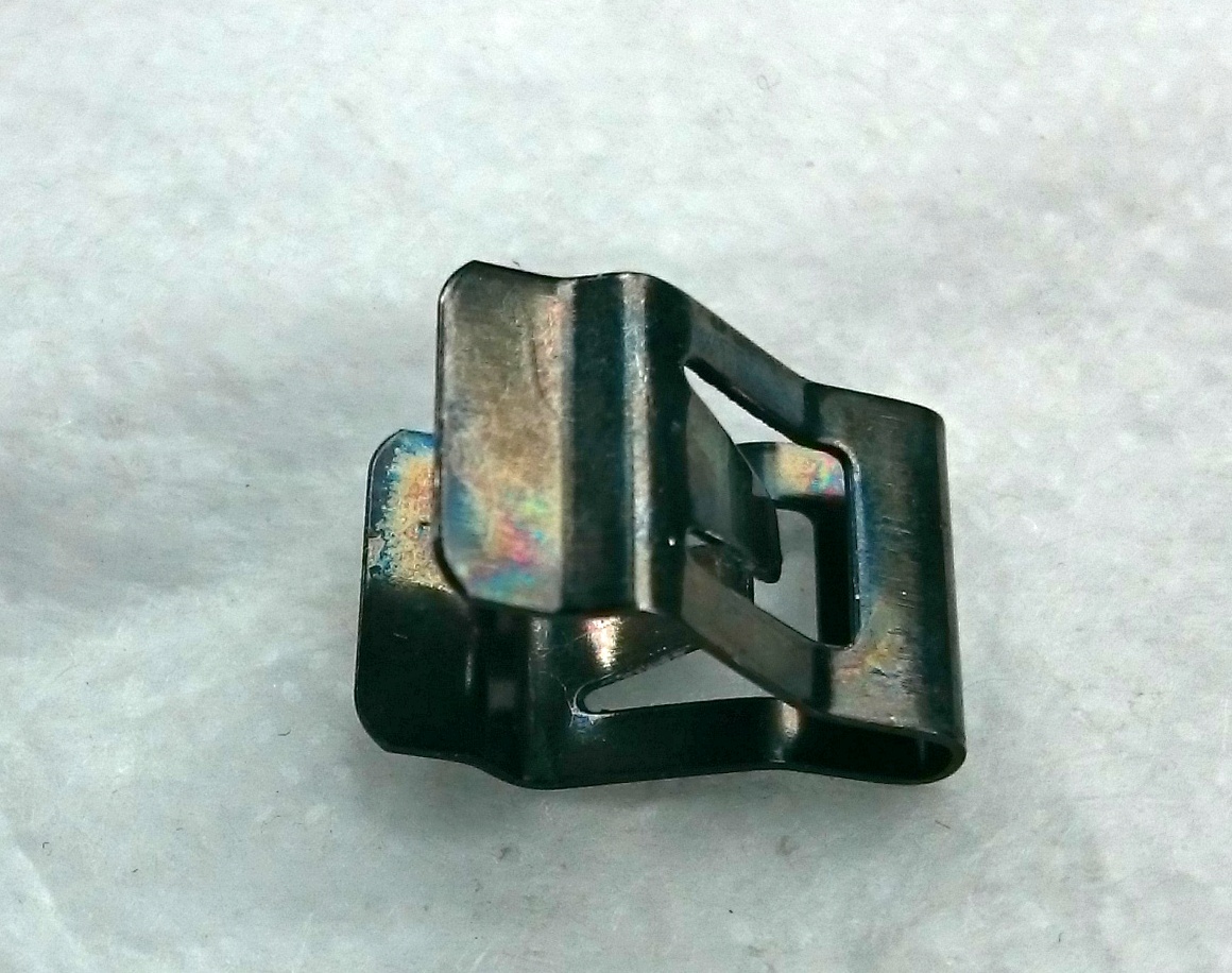

to jednak nie jest to. Widzę, że omyłkowo wstawiłem elementy tylnej klapy i tam spinki są ciut inne. Usunąłem w pierwszym poście tą fotkę. Ma być taka

Wywlokłem spinkę z boczku i zrobiłem dokładną fotografię w wysokiej rozdzielczości.
ta jest oksydowana ale oryginalnie w boczku były zwykłe bezbarwne o takim samym kształcie. Tą po prostu podmieniłem od konsoli środkowej bo mi zginęła za pierwszym razem. Ale znalazłem i nie rozbierałem tylko czarną wstawiłem do boczku i taka została. Ale przy drugiej rozbiórce spinkę z konsoli wcięło już tak że nie ma. Wszystkie plastikowe elementy przodu w orlando trzymaja się na takich spinkach czarnych lub bezbarwnych. Sądzę z pewnością 90% że w cruze też.

Takich spinek są dwa rodzaje, jedne się sztrabują/rozkleszczają w plastiku zewnętrzną stroną a wewnętrznymi "pazurkami" "łapią" się karoserii/blachy w miejscu gdzie ta blacha jest zgrzana "na sztorc", spinka ta zostawia rysy na lakierowanych elementach blachy. Te spinki to te które podał huri, tj. 94530566.
Drugi rodzaj to spinki które są nakładane na wystający płaski kawałek plastiku (taki kawałek płaskownika) z kwadratowym otworem, skrzydełka spinki mocują tą spinkę do tego plastiku. Ta spinka wchodzi potem w prostokątny otwór, i trzyma się dzięki swojemu kształtowi, który nie jest idealnie trójkątny, ale ma w połowie wgłębienie. I to jest spinka której nuery podałem wyżej. I moim zdaniem tej spinki poszukuje wszim.

Ta spinka jest podobna ale to nie jest to samo. Ta, której szukam ma z dwóch stron wypuszczone na środku języczki, które ryglują się w otworze obsady. Widać to wyraźnie na moich ostatnich fotkach. Te zagięte rygle powodują, że spinka ma możliwość spadnięcia tylko po zerwaniu/pęknięciu plastikowej obsady. I tak się dzieje, ponieważ spinka trzyma zbyt mocno w stosunku do możliwości wytrzymałościowych obsadki. Po próbie rwania zamiast wypiąć się z otworu zamka rygle zrywają obsadę a my wyciągamy pęknięty zatrzask a spinka jak mamy szczęście zostaje w otworze zamka albo wpada w czeluście. I wtedy mamy zgubę.
Jak dla mnie wada konstrukcyjna.

Serdeczne dzięki ale to nie te spinki. Spinki których szukam z twojego pdf to 21 lub 55 a także była na daszku wyświetlacza którego brak w tym pdf.
http://forum.chevroletteampoland.com/do ... hp?id=5832
Jeszcze raz daję moje foto - widać, że spinka, której poszukuję jest inna niż dałeś na foto na różowym kobiercu
Obrazekczarna Obrazekbiała(bezbarwna)
Możliwe, że pomyłka w twoim foto a może nie. Sam nie wiem, wydawało mi się, że te spinki były wszystkie w kokpicie takie same. Może się mylę.
edit
Po konsultacji telefonicznej Krzychu odnalazł w końcu spinkę właściwą, to jest
GM 95375052

Dobra, po przejrzeniu raz jeszcze z Wojtkiem katalogu:
95375052
http://c-mall.co.kr/shop/shopdetail.htm ... 5052&sort=
okazuje się, ze wyglądają podobnie, ale każdy panel ma inna spinkę :H
