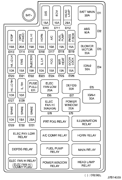

Chyba już wiem co to może być. Sprawdziłem ponownie ELMem temperatury, nawet do 80 nie chciało dojść :( Po postoju i odpaleniu było 85 i momentalnie spadło. Szybki rzut oka pod maskę i okazało się że chodzą obydwa wentylatory nawet jak temperatura spadła do 72 st! a powinien wyłączyć się przy 94,5 st.
Podejrzenie pada na niesprawny przekaźnik, orientujecie się ile może ich być i gdzie ich szukać?

butelsonic pisze: Podejrzenie pada na niesprawny przekaźnik, orientujecie się ile może ich być i gdzie ich szukać?
Są dwa przekaźniki:
Przekaźnik wentylatora dmuchawy -> Ef3 30A
Przekaźnik małej prędkości wentylatora chłodzenia -> Ef6 20A
bezpieczniki komora silnika.png (68.96 KiB) Przejrzano 3939 razy
