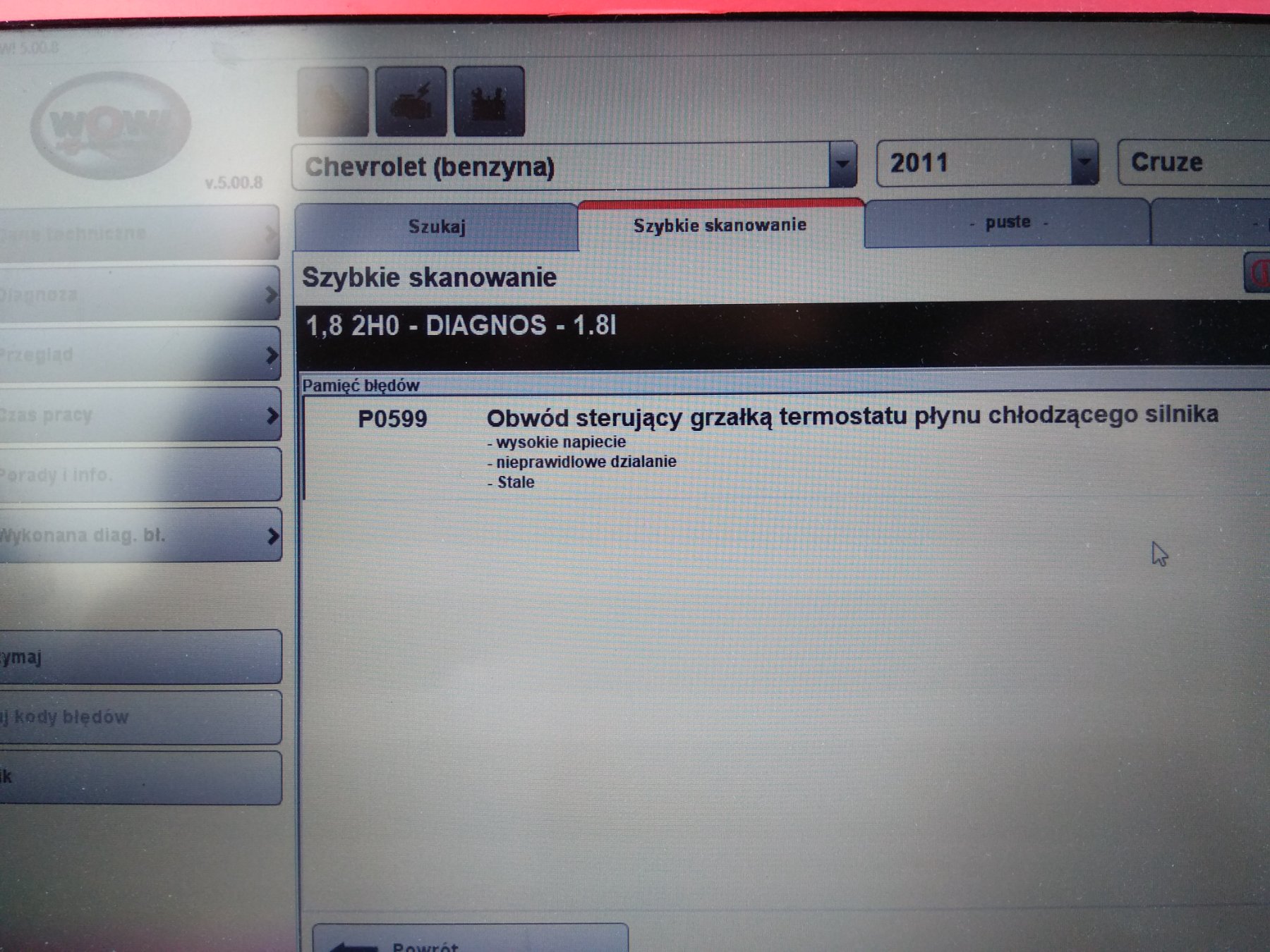

Podpinam kompa i wyskakuje błąd. W lato zauważyłem że przy dłuższej jeździe auto traci moc. A teraz gdy temperatura jest bliska zera to auto ma problem się dogrzać gdy jadę, brakuje mu 2 kresek do osiągnięcia prawidłowej temperatury.
Moje pytania:
Nie dogrzewanie się auta pewnie spowodowane jest uszkodzonym termostatem?
Utrata mocy może być spowodowana uszkodzeniem grzałki termostatu?
Moje pytania:

Re: Termostat
Grzałka jest w termostacie tak?
Czyli wystarczy kupić termostat i dwie sprawy załatwione. https://allegro.pl/oferta/termostat-che ... b6a7a10f57
Chevrolet Cruze 1.8
Re: Termostat
Tak tylko trzeba wybrać termostat na odpowiednią temperaturę oraz są jeszcze dwa rodzaje położenia złącza grzałki i nie zawsze idzie podpiąć ją z powrotem bez przedłużania przewodów.

105°C
Jest to temperatura pełnego samoczynnego otwarcia się termostatu, przy niższych temperaturach otwarciem steruje ECM poprzez grzałkę.

Re: Termostat
Termostat nr GM: 55577072 (UWAGA, wtyczka 2 pin z boku!) z poprawnym wtykiem to: CHEVROLET 9 698 4104; zamiennik Wahlera 4431.105D ma wtyk z boku. Wymagana korekta przewodów!! Wtyczka ma być na płaskim boku nie na tym z uszami.
W/w to moje zapiski po wymianie.
Dodam, że kupiłem w/w Wahlera za 230zł z nieprawidłowym umieszczeniem wtyczki i nie musiałem sztukować przewodów. Ale musiałem najpierw zapiąć wtyczkę, a dopiero potem zamontować termostat. W ten sposób obszedłem problem za krótkiej instalacji.

Re: Termostat
Dzisiaj temperatura 4 stopnie. Auto miałem rozgrzane i podczas powrotu do domu temperatura spadła o 3/4 kreski.
Czyli raczej w 100% termostat?

Re: Termostat
Moim zdaniem nie domyka się termostat, do wymiany. Sprawdź jak pisałem z macaniem rury. Na zimnym ma się nie nagrzewać ta gruba gumowa. Dopiero jak termostat się otworzy, choćby częściowo powinna się nagrzewać.
