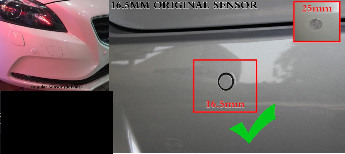

Montowałem takie w Fiacie Punto https://allegro.pl/oferta/4x-czujniki-p ... e=facebook . Trochę więcej pracy bo trzeba zdjąć zderzak ale po polakierowaniu wyglądają jak fabryczne.

Ja w tym roku lakierowałem zderzak i przy okazji postanowiłem wymienić wszystkie czujniki. Kupiłem praktycznie pod kolor, bo sprzedający miał ponad 20 kolorów do wyboru.

Mi chodziło raczej o różnicę pomiędzy tymi 25mm a 16,5mm.
Może i niewielka różnica ale te 16,5 mm bardziej mi się podobają i nie odstają od zderzaka. Niemal jak fabryka
