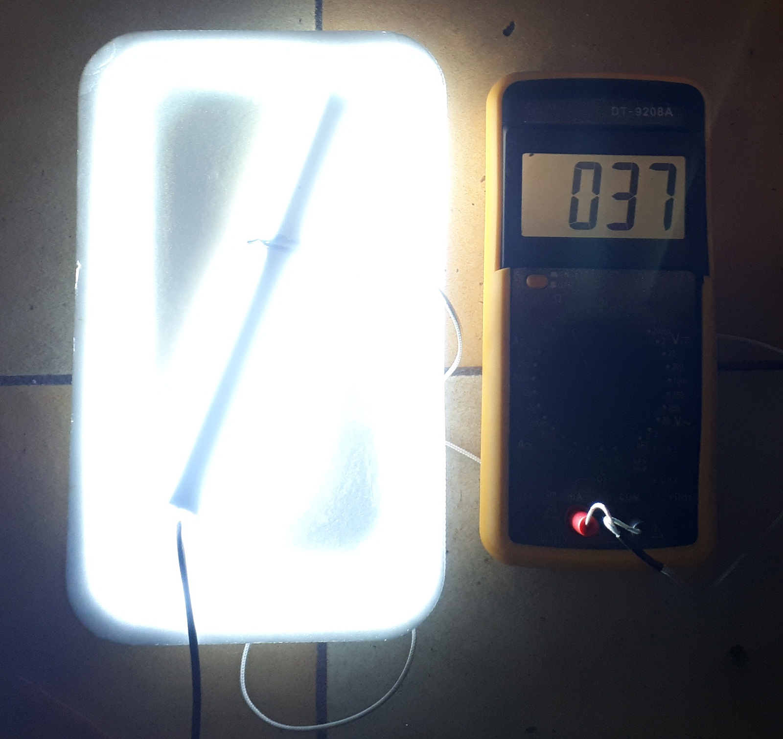

Re: Dodatkowe źródło światła
Aż z ciekawości zrobiłem układ pomiarowy na styropianowej taccce (żeby był jak największy % odbicia). Listwa pobiera 0,23 A, temp 37 stopni. Zobaczymy za godzinę.

Fajnie świecą :)Oooo super :) jestem mega ciekaw wyników , zwłaszcza ze teoretycznie sprzedawane są jako światła DRL , czyli do stałej pracy ;) Koniecznie wrzucaj wyniki testu :)
30' - 44 st.
Przemek
Po 70' nadal 44 stopnie. To jest ledwo ciepłe, można trzymać w palcach. Moim zdaniem nie ma ryzyka.

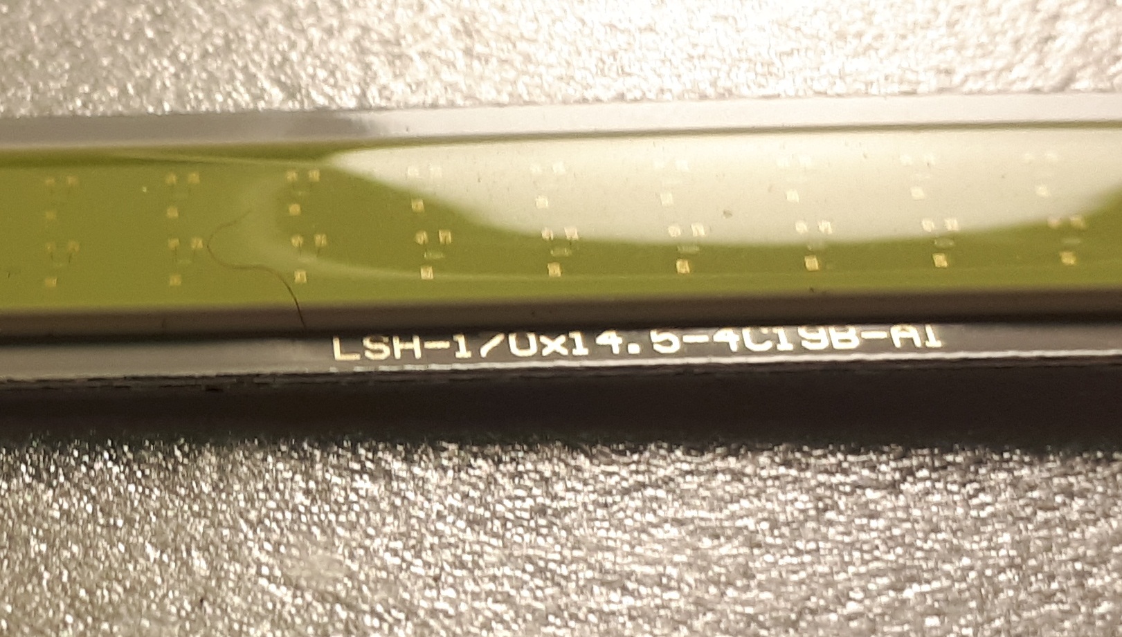

Mierzona listwa nosi takie oznaczenie:
i jest na podkładzie alumniowym, poniżej dolara za sztukę https://pl.aliexpress.com/item/2pcs-lot ... 26271.html
Jak przez godzinę nie wzrosła temperatura, to już nie wzrośnie, szkoda prądu.
Co do watów, to kto za nimi dojdzie? Chińczyk w opisie pisze 7.5 W i prąd 0.6 A, a zmierzony wynosi 0,23 A czyli pobór 2,76 W.
