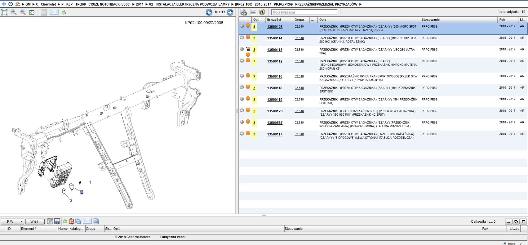

Miłosz, dzięki za info. Raz jeszcze napisałem do tym razem innego ASO, dostałem ładnego screena z wykazem przekaźników
Przejrzałem po necie te numery katalogowe i nichuchu żaden nie pasuje do tego co ustaliliśmy wyżej. Wybieram się tam osobiście za niedługo, może jakiś kumaty gość to ogarnie na żywo

Heh... GM 13338779.
I niech nie patrzą na Cruzaka lecz na Insignie to może prędzej znajdą
