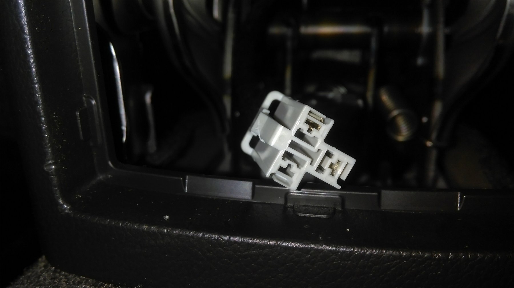

Re: Gniazda 12V
Okej wyjąłem, wyszło z całą ramką, co dalej?

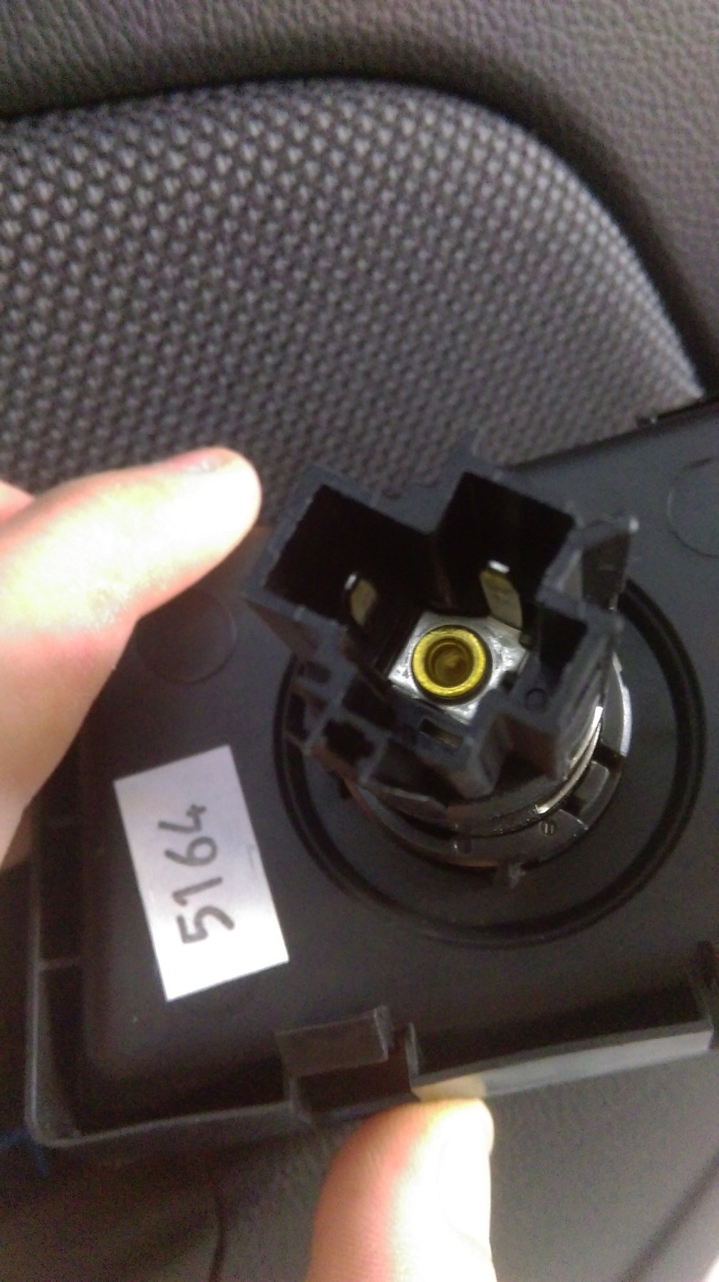

Dodano po 2 godzinach 26 minutach 43 sekundach:
W wyjściu zapalniczki znajdują się 2 wystające "bolce", a wtyczka posiada 3 wejścia na te "bolce". Czy to nie jest nasza droga do podświetlenia zaplaniczki?
Jeśli tak, chyba będzie mi potrzebna jeszcze ta część prawda?

Re: Gniazda 12V
Tak, nieużywany pin to podświetlenie zapalniczki, w Cruzakach go fabrycznie nie dawali więc nie pociągnęli również zasilania
ale etac wcześniej pisał już że trzeba dołożyć żeński konektor z zasilaniem,
jedna rada, przestudiuj dokładnie temat na Orgu bo jestem pewien że tak komuś podawałam jaki dokładnie konektor jest potrzebny.
Czyli to co powinieneś zrobić - kupić konektor,
-dołączyć przewód do niego ,
-zamontować we wtyczce zapalniczki tam gdzie go nie ma,
-podłączyć zasilanie,
-zdjąć z starego gniazda czarną plastikową nakładkę,
- zdjąć obecną zaślepkę która jest na osobnym pierścieniu
i nasunąć ją na nowe podświetlenie zapalniczki - musi myć zasłonięta bo razi nocą po oczach pasażerów na tyle
- nasunąć świecącą nakładkę na gniazdo w odpowiednim położeniu - aż kliknie - nóżka podświetlenia chwyci miejsce gdzie przekazywany jest sygnał dla podświetlenia,
-podłączyć wtyczkę,
-zamontować całość w odpowiednim położeniu - jest wypustka
- otworzyć drzwi kierowcy albo załączyć postojowe i cieszyć się efektem
Już bardziej za rączkę poprowadzić nie mogłem

Re: Gniazda 12V
Bo to ma 3 "bolce" co jest niezbędne do podświetlenia zapalniczki prawda? Moje gniazdo obecne ma tylko dwa, więc nie mam możliwoci załączenia podświetlenia
Re: Gniazda 12V
Wyciągnij to gniazdo co masz, załóż oprawkę i sam zobaczysz co i jak. Jak uznasz ze jest niezbędne to zamówisz. W ciemno bym nie zamawiał.
