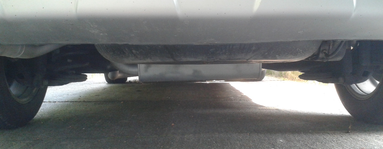

Jeszcze niżej od butli schodzi końcowy tłumik. Nie zmierzyłem jaka jest różnica między dolną krawędzią tłumika a butlą, ale na oko określiłem, że dojazdówka może wejdzie nie mając w tym momencie danych nt jej grubości.

Oponami dojazdowa ma 115mm do tego felga jest chyba z jednej strony wystajaca pret z kosza. Czyli na moje oko jak nic trzeba zmierzyć od dołu zbiornika te 130mm. Jak nie więcej.jesli jest na tyle miejsca ze nie będzie to za nisko to Za butla być moze widzisz gwint wystajacy zpodwiozia z lewej i prawej strony do zamontowania kosz fabrycznego. To samo przed zbiornikiem patrząc od strony tylu samochodu. Są 2 plastikową zaslepki po ściągnięcia których montują się haki do opuszczania kosza przez bagażnika.Mysle ze odrabiając coś niefabrycznego chyba prościej skorzystać z fabrycznych miejsc niz wiedząc coś do butli.

Tak to wygląda. Nie zmierzyłem niestety, na oko tłumik jest niżej z 13..15cm.

Tylko wez pod uwage ze tlumik jest nieco w glab samochodu. Co powoduje ze jak tyl siadzie to tlumik i tak bedzie jeszcze dosc wysoko. Starczy do zbiornika przy zderzaku dodac np kijka 13 cm i zobaczyc jak to bedzie wygladalo. Na moje oko za malo miejsca...
Re: Koło dojazdowe
: 2 cze 2015, o 23:26
Z tej perspektywy może tego nie widać ale butla nie jest równolegle do jezdni, ona jest zamontowana pod lekkim skosem wznoszącym ku tyłowi.

Ze zdjęcia wynika że butla jest mniej więcej taka sama jak moja opona, sprawdziłem u siebie na pustym samochodzie 12cm poniżej opony robi się już nisko a gdy bym go lekko zapakować.... według mnie to nie ma szans się udać:( no chyba że ta butla jest znacząco wyżej ale ze zdjęcia widać że jest chyba tak samo jak opona, która kilka cm jest niżej niż dolna krawędź zderzaka..

Na pewno będzie wystawać spod zderzaka. W wolnej chwili z kanału pomierzę to sobie, lub może nawet z czegoś zrobię atrapę symulująca taką dojazdówkę. Na razie i tak pomysłu nie zrealizuję ze wzgl. na koszmarne ceny dojazdówek do naszych rozstawów śrub.

Miałeś rację. Doopa z tego będzie, tam jest niecałe 10cm różnicy. Nikt nie produkuje takich anorektycznych dojazdówek :obrazony:
