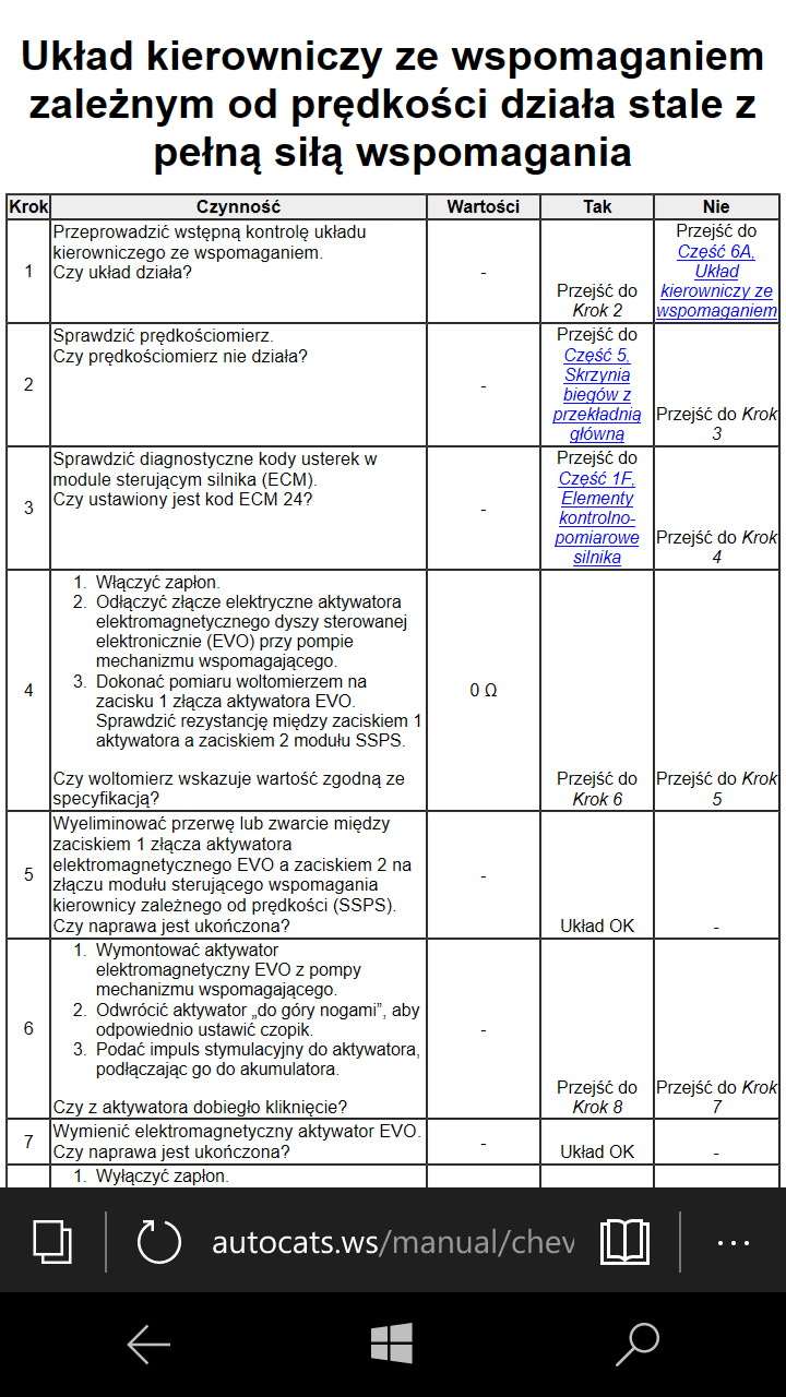

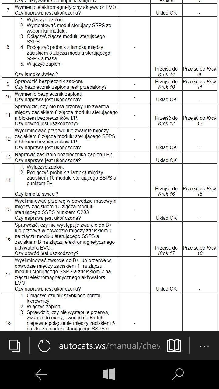

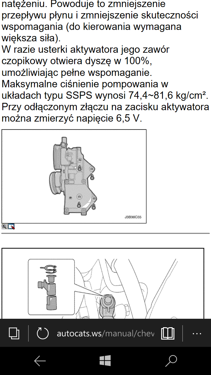

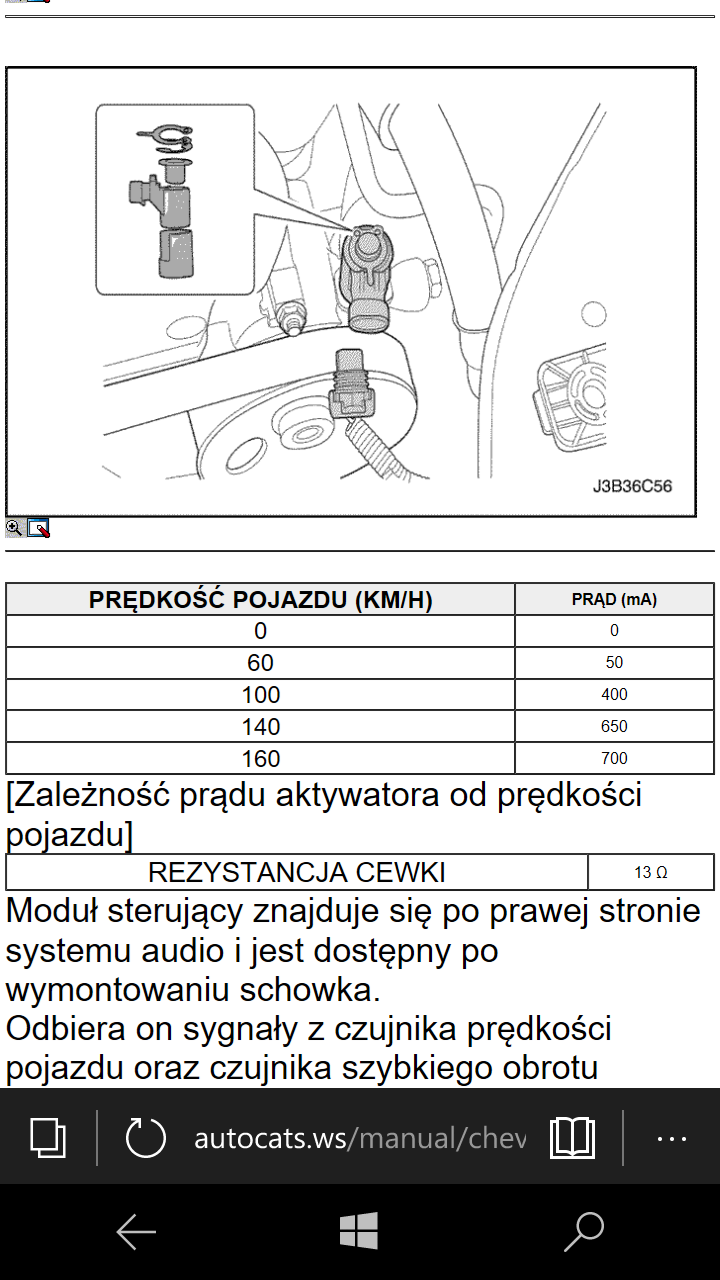

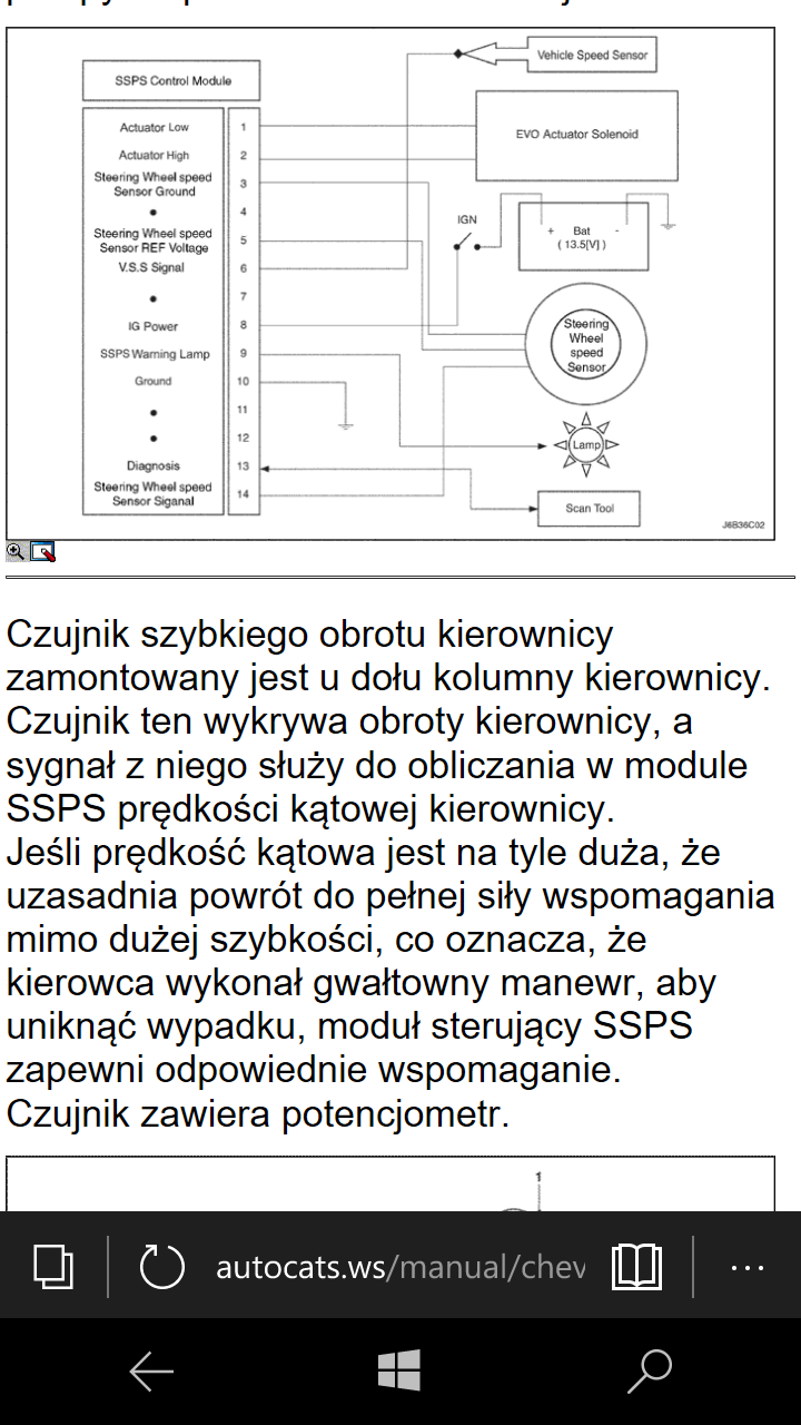

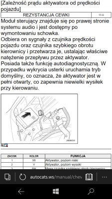

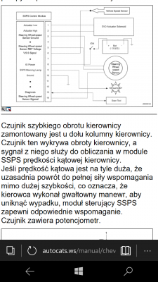

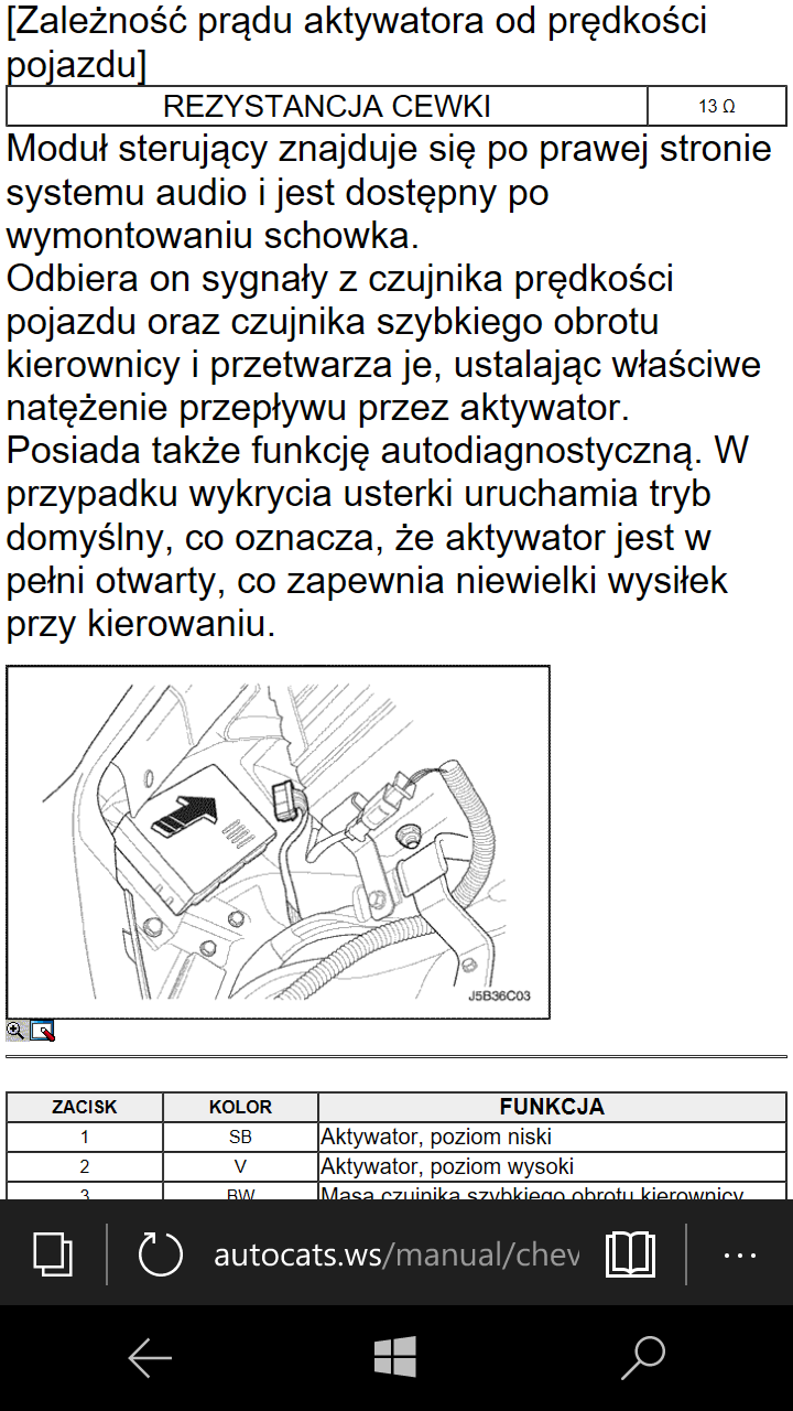

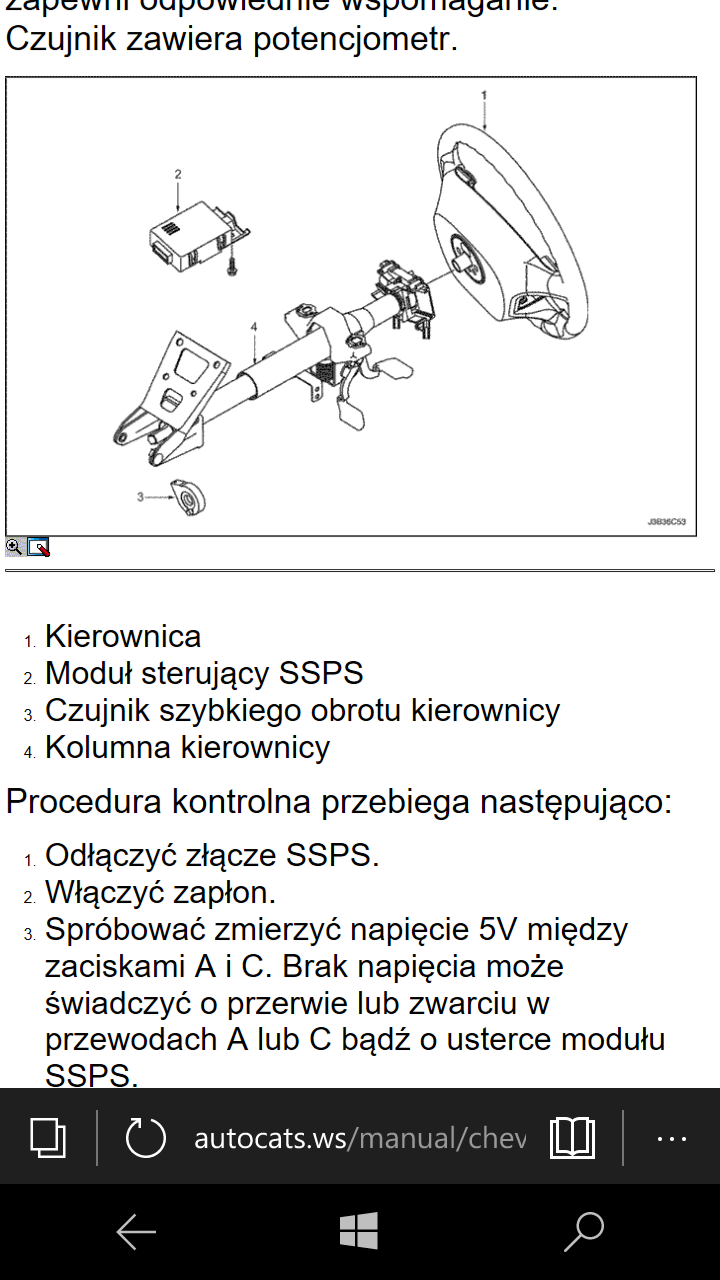

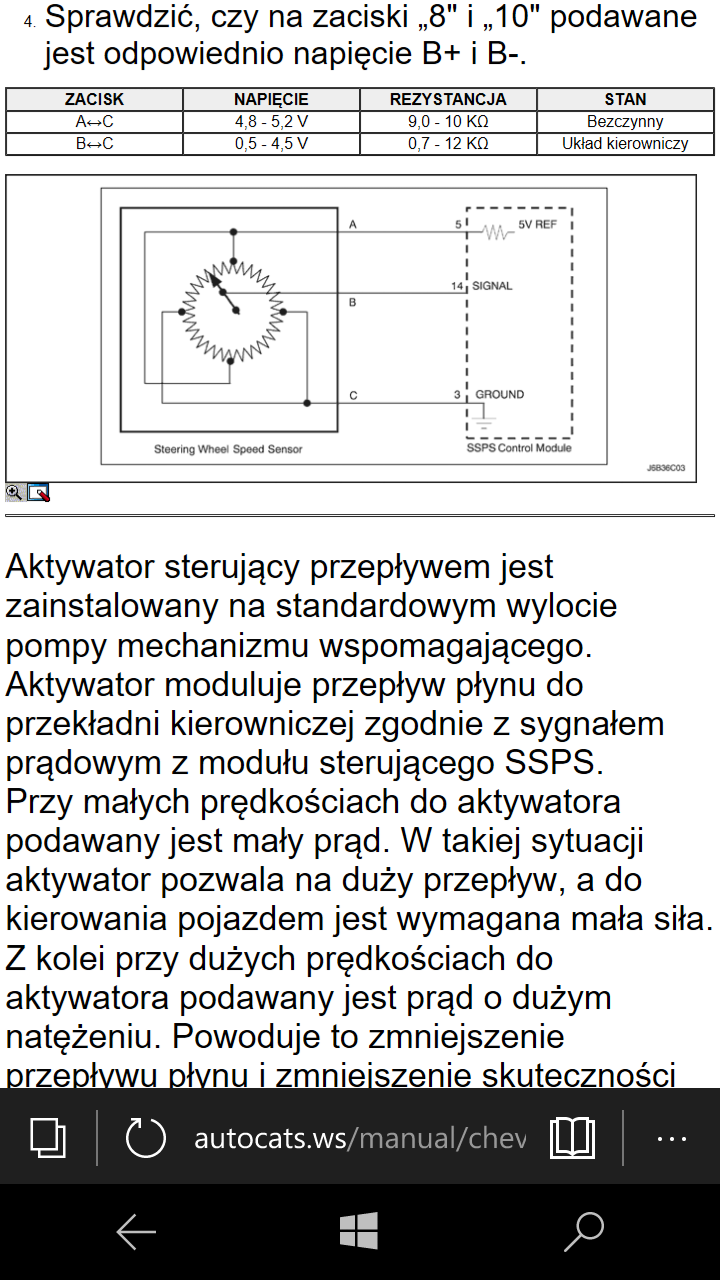

Wspomaganie masz tutaj

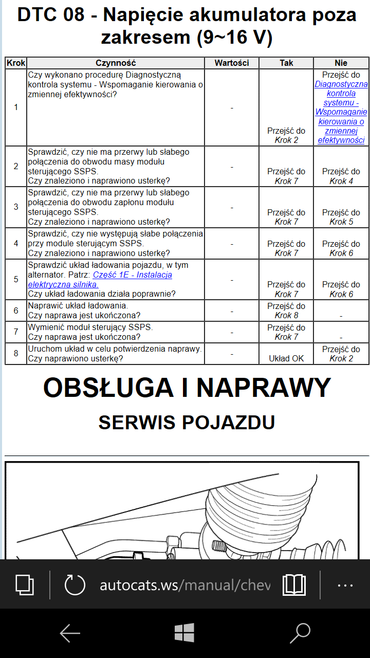

Tutaj usterki
U mnie siadl czujnik pod kierownica.
Tutaj usterki
