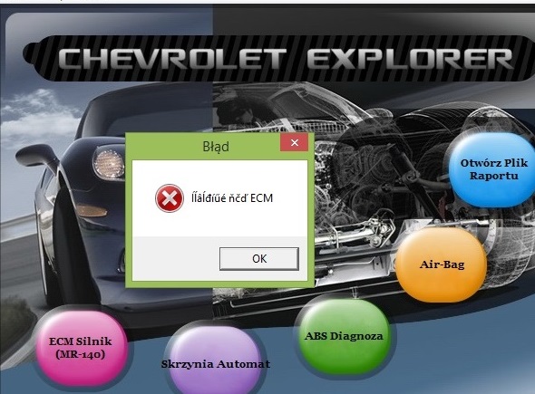

W którym miejscu w laczku,znajduje się ten sterownik co steruje pracą silnika ? bo nie wiem jaki mam,a w programie trzeba zaznaczyć

1.4/1.6 ma sterownik sirius.

A jak zaznaczysz zły ECM to program Ci i tak podpowie abyś zmienił.
