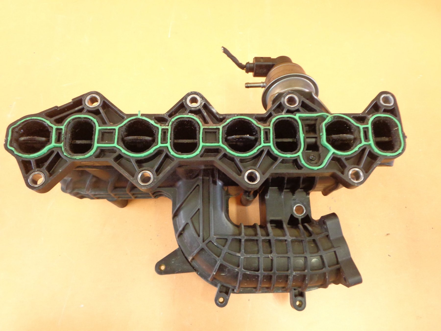

Kret0o

Parę tematów wcześniej pisałem o tym samym problemie w moim Cruzie. Rozwiązanie to sterowanie klapami w kolektorze ssącym. Dokładniej popychacz tych klap który łączy się z serwem sterującym miał wyrobiony uchwyt i nie było już połączenia między tymi częściami. Klapy stają w jednej pozycji i samochód nie jedzie więcej niż np. 200km/h. Być może u ciebie stanęły w pozycji bardziej zamkniętej przez co nie możesz jechać więcej niż 160km/h. Zakup nowego kolektora jak najbardziej wskazany. Czas pracy garażowej 8h.

Klapy w kolektorze to element wymienny, wystarczy odkręcić jedną śrubeczkę i ośka oraz klapy wraz z gniazdami mamy oddzielnie, tylko ciekawe czy jest to do kupienia. Kolektor w Potak 1200 zł.
To co jest w środku uszczelki można wyciągnąć. Umnie po 110000 klapy ok i nawet syfu nie było za dużo.
