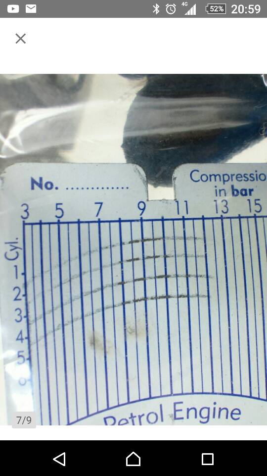

Dzisiaj dotarł silnik "nowy". Wymieniłem już w nim uszczelki chłodnicy oleju. Zmierzyłem luzy wzorowe. Ssący naj mniej to 0,23, wylotowy minimum to 0,28
Posty: 1602
Imię: Jan
Samochód: ORLANDO 2.0l VCDI
Silnik: 163KM, diesel
Been thanked: 2 times
Re: Ukruszyła się świeca
Post autor: kochar »
A ciśnienie sprężania sprawdzałeś :papa:
Posty: 5173
Samochód: Orlando 1.8 LPG LT+
Silnik: 1.8 2HO, 141KM Pb
LPG: BRC SQ24 Genius 1500
Lokalizacja: Opole
Post autor: Bunioopl »
Dostałem razem z silnikiem.

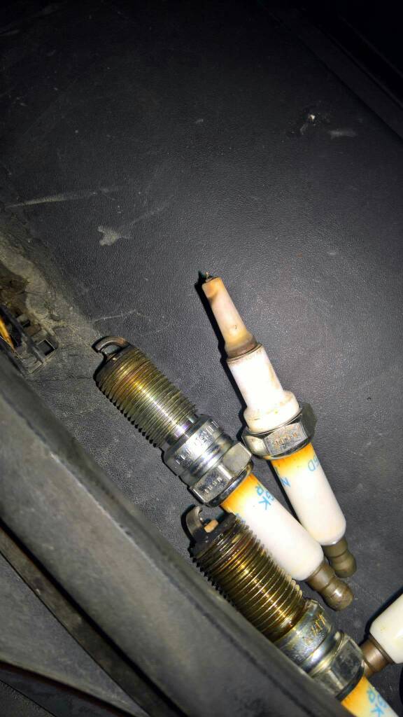

na fejsie jest zgłoszony podobny problem z swiecami NGK
Posty: 5173
Lokalizacja: Opole
Masz może linka? Jakoś nie potrafię znaleźć.

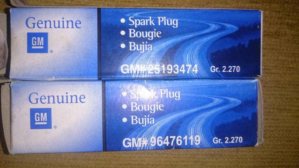

Mariusz nie odpowiedział na pytanie, jakie miał świece.
Posty: 5173
Lokalizacja: Opole
Takie
To słabo, też mam takie :(
No nie, coś tu się nie zgadza - świeca jest NGK a opakowanie GM (Champion)
Posty: 5173
Lokalizacja: Opole
Takie kupiłem w ASO, tylko nie pamiętam, które były pierwsze.
A tak dla sprostowania, to świece raczej nie są winne. Na drugim komplecie też się uszczerbiła świeca na tym samym cylindrze.
No raczej są, bo niezależnie od warunków mogłyby wytrzymać... Patrząc po PN to chyba różne świece sprzedają, ja mam z końcówką 473.
Ja już dałem diagnozę. No bo jakie może być prawdopodobieństwo rozpadu świec z dwóch rożnych kompletów i to tylko jedna sztuka na konkretnym cylindrze? Dlatego świece nie są winne na 100%.

Nie wiem czy to plotka, ale coś na żeczy musi być. To zdjęcie z grupy insigni na Facebooku.
Ostatnio zmieniony 20 lip 2018, o 14:28 przez Regulus, łącznie zmieniany 1 raz.
Powód: życzy
MarcinekNu2
Posty: 585
Samochód: Evanda
Lokalizacja: Puławy
Post autor: MarcinekNu2 »
I to wszystkie Japan a nie France.
