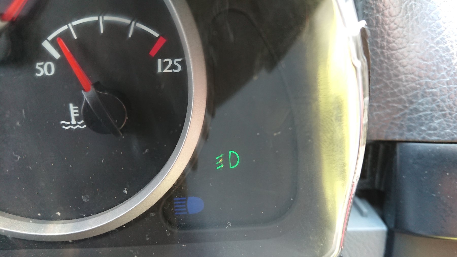

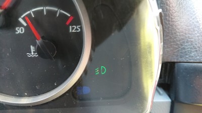

No i panowie klapa z tą kontrolką. Świecić świeci , ale też zaczyna jarzyć jak odpalam auto. Po drugie , we wtyczce manetki mam dwa przewody szaro-czarne .
Nie wiedziałem który przeciąć , to przeciąłem dwa i wlutowałem diodę na dwóch przewodach. Intrygują mnie te dwa przewody szaro-czarne, na ruskim manualu jest jeden.
No i dałem ciała z lutowaniem
Położyłem odwrotnie telefon i miałem zdjęcie do góry nogami .
Zamiast przylutować dodatkowy przewód ,tam gdzie dioda ma pasek czyli przy kostce, to przylutowałem za diodą, razem z dwoma szaro - czarnymi przewodami.
Od nowa robota
dobrze , że tylko przy kierownicy są trzy wkręty.
Poprzyglądałem się z tyłu zegarom i mam dużo niewykorzystanych kontrolek , po lewej stronie ( patrząc od przodu). Po prawej stronie pozostał CRUISE a co można jeszcze wykorzystać ?![Obrazek]()
Nie wiem dlaczego teraz zdjęcie jest do góry nogami - ale chyba widać jak świeci "MEDUZA"
Od nowa robota

Diodę wlutować trzeba w przewód szary z czarnym paskiem a żarówke podłączyć do zielonego z czarnym paskiem,zobacz tutaj https://www.drive2.ru/l/489031437027115369/

No to widzę , że jeszcze coś innego niż miałem podany wcześniej link.Czyli znając siebie ,zwaliłem sprawę. A na końcu tego linku co teraz podałeś, jest jeszcze inna opcja. Biała kostka i dioda przylutowana do zielonego kabelka i dołączony kabel od kostki zegarów, czyli też działa.
kjas9 , to w tym wypadku zostawiam diodę na tych dwóch szaro - czarnych kablach , a tylko przelutuję do zielonego kabla (w białej kostce) , kabel od wtyczki zegarów . Teraz dobrze będzie?
P.S. Zerknij łaskawie na mój post, "Co to za wtyczka"

No wreszcie poradziłem sobie , teraz już nie ma poświaty i wszystko gra. MEDUZA nie jarzy już przy odpalaniu. Wielkie podziękowania za pomoc dla was koledzy- pełny szacun.
Co prawda całe życie jeździłem z zieloną kontrolką ,ale ta mi się podoba - no i wreszcie jakaś odmiana w życiu

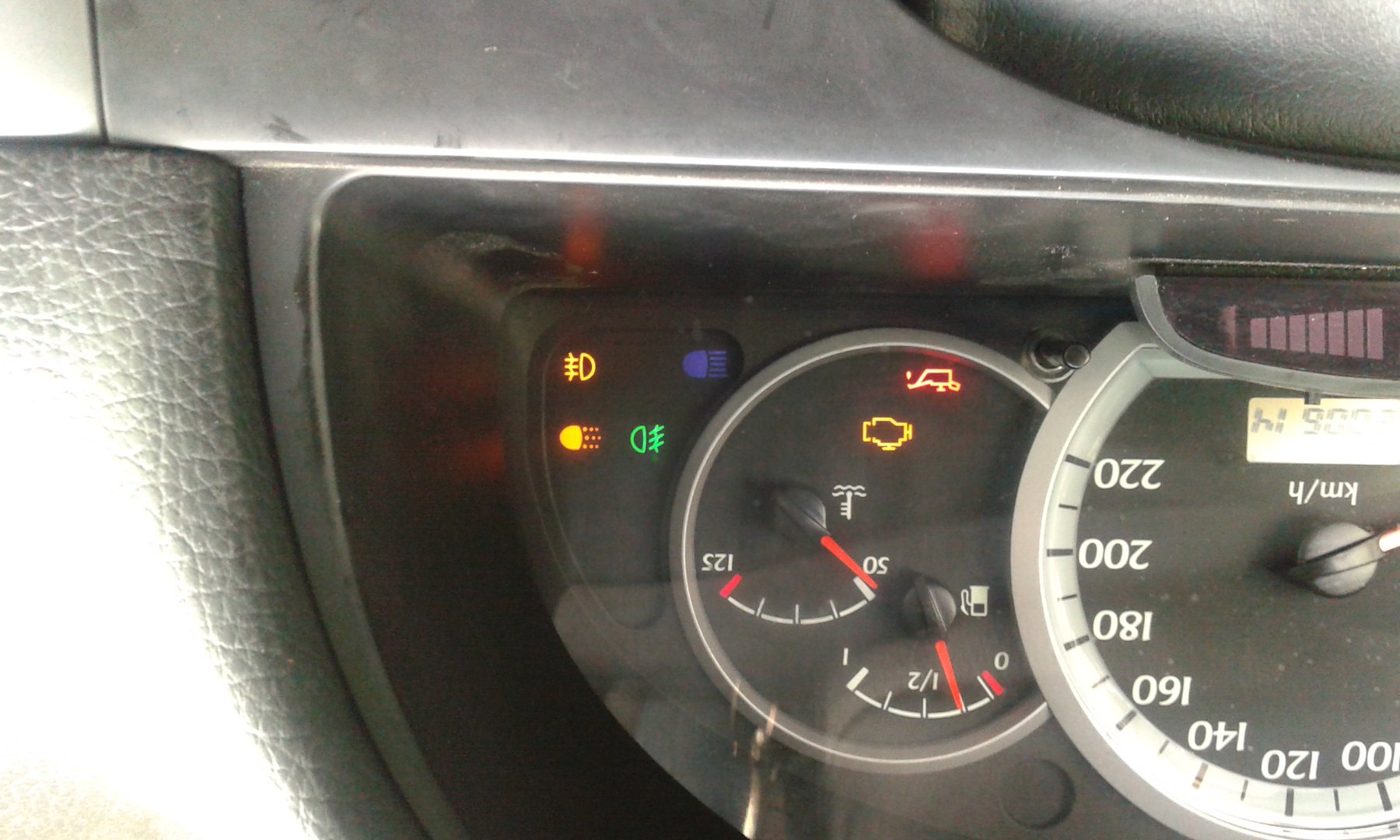

Dzisiaj i ja zrobiłem sobie kontrolkę świateł.
Ale chyba trochę innym sposobem.
Chyba najłatwiejszy.
A wszystko na foto.
A wszystko na foto.

A dlaczego ty masz zieloną kontrolkę od świateł mijania ? Nie masz przeciwmgielnych przednich? To ja mam chyba coś na odwrót z tymi kontrolkami w zegarach:ocochodzi:
P.S. Możesz opisać twój "lepszy " sposób podłączenia kontrolki ? Nie widzę gdzie jest drugi koniec (przeciętego) żółtego kabla i do którego pinu dolutowany jest niebieski kabel ( druga kostka).
Nie dawałeś diody?
Nie dawałeś diody?

Kontrolka jest od przeciwmgielnech. Tylko zamalowałem czarnym lakierem do paznokci, częś kresek. Zresztą trochę nieudolnie i czeka mnie poprawka. Pomarańczowa (w przyszłości niebieska) będzie wykożystana do dziennych.

Ok. Ja mam wersję skandynawską i jak była podłączona wcześniej kostka , to i tak mi się nie paliła ta pomarańczowa. A ponoć to są światła dzienne ( manetka świateł jest wtedy w pozycji wyłączonej). Chyba , że to jest dodatkowa kontrolka , do dodatkowych dołożonych dziennych ( czytaj ledowych ).

Nie dawałem diody. Odciołem żółty. Do niego od strony licznika dolutowałem niebieski. Odciętą częś żółtego zaizolowałem. Drugi koniec niebieskiego przylutowałem do pina z brązowym kabelkiem obok zielonego.krzych1b pisze:A dlaczego ty masz zieloną kontrolkę od świateł mijania ? Nie masz przeciwmgielnych przednich? To ja mam chyba coś na odwrót z tymi kontrolkami w zegarach:ocochodzi:
Nie dawałeś diody?

Re: Kontrolka świateł mijania
Nie wiem nie mam halogenów. Ale wydaje mi się, że wystarczy przepiąć kable. Zamienić miejscami
