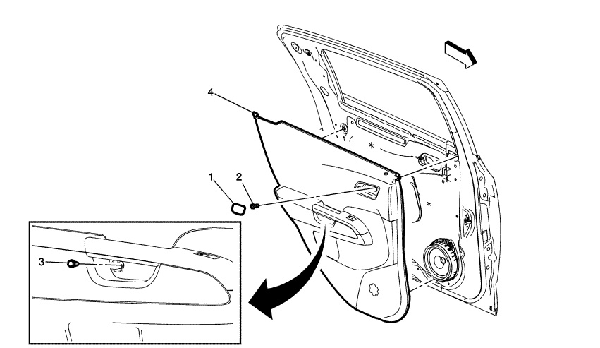

A druga przeszkoda p dana przez wspanialych inż. :witam: to nad boczkiem jest ramka plastikowa od zamka tylnej klamki i tez trzymie jak :x cholera
Re: T300 głośniki tył
: 17 sie 2014, o 18:07
A odkrecileś wszystkie sruby?
poszycie drzwi aveo.jpg (87.45 KiB) Przejrzano 4834 razy
Podjedz na spot do Gliwic, to ci zdejme i załoze glosniki
: 17 sie 2014, o 18:17
autor: zbyszek85
etac_owiec pisze:A odkrecileś wszystkie sruby?
Do gliwic troche daleko.Te sruby odkrecilem a pod 4 to sruby nie ma.
: 17 sie 2014, o 18:25
Odleglosc to kwestia podejscia. Ja jade 42 km na spota, chlopaki jada z Raciborza, Rybnika, Bytomia itp.
No to milego zdejmowania :)
Uwazaj tez na linke klamki, bo tam jest taki zatrzask, co jak szarpniesz za mocno to polamiesz. Linka nowa kosztuje okolo 30-50 zł.

A skad jestes?A mam pomysl nawet tego dekla klamki nie trzeba zdejmowac bo boczek zachodzi za niego ,jak go odmocuje to powinno byc dosc miejsca .
