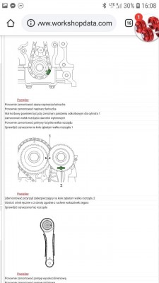

Ten manual mam i jest do doopy. Koło ze znakiem jest ruchome względem wałka. Zastanawia mnie po co?
Od kumpla dostałem takie coś
Uwierz mi że używanie samostartu(Plaka) jest dużo miej szkodliwe niż długotrwałe kręcenie rozrusznikiem.

To masz łańcuch czy pasek? Jak pasek ,jedno koło 12 godzina, drugie co nachodzi 3 godzina, wałek pinem do góry, drugie też wyjaśnione.

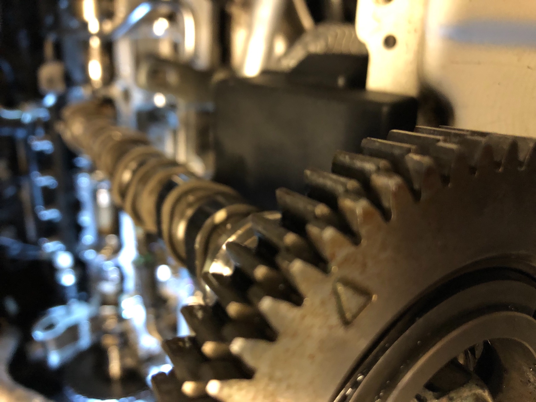

w tym motorze tylko łańcuch. na tych rysunkach co ty załaczyłeś też jest łańcuch, przyjrzyj się że tam są zębatki.
No właśnie ustawiłem pinami do gory i lipa. Na tym rysunku od kumpla jest blokada która blokuje koło zębate po lewo i ta zębatka po lewo składa się tak naprawdę ze dwóch zębatek i zastanawia mnie to po co?

Jedna napedzana jest przez wał poprzez łańcuch a druga zębami tej pierwszej

Nie, obie napędzane są zębami koła walka po lewo. Jak są założone na głowicy to zawsze pracują razem. Pracować niezależnie mogą gdy są zdjęte z głowicy. Znak jest na jednym a otwór na pin na drugim. Gdybym wiedział ze po zdjęciu mogą pracować niezależnie to bym sobie zaznaczył ich położenie względem siebie.
Koła te mogą się przesuwać względem siebie o pięć zębów

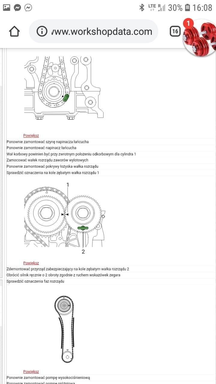

a ten otwór nie służy do pozycjonowania? Bolec w otwór, znaki do siebie, wałek pinem do góry coś jak tu https://www.autocats.ws/manual/chevrole ... .html#4711

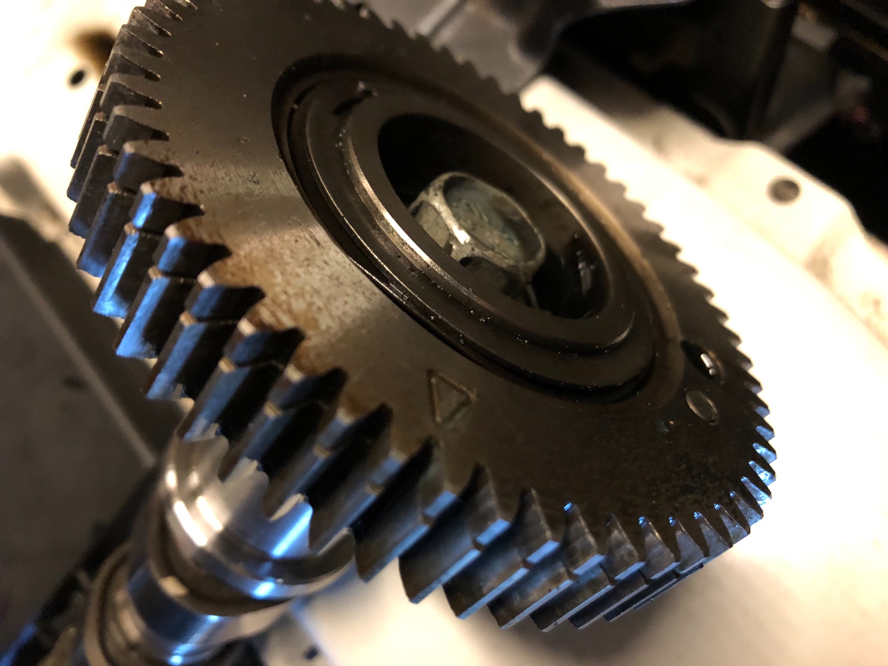

Panowie potrzebuję zdjęcie tego otworu w kółku na silniku. Jakby ktoś miał akurat zdjętą pokrywę zaworów .
Przez ten otwór widać pin oraz w skrajnej pozycji widać też część małego otworu. W rękach nie byłem w stanie przekręcić te kółka względem siebie aby otwory się pokryły.
Ale tak sobie myślę że tam może być sprężyna i rozdzielenie tego koła ma na celu montaż tego pod naprężeniem żeby gdy się te koła zazębią z kółkiem od wałka zaworów dolotowych to skasuje to ewentualne luzy. Wieczorem wrzucę to w imadło i spróbuję ustawić to tak aby się te otwory pokryły

Nie wiem czy to nie służy jako zabezpieczenie śruby przed odkręceniem ( tak jest w manualu ) sprawdź, jeżeli możesz, czy naprężenie występuje w stronę dokręcania śruby , jeśli tak to na pierwszym obrazku https://www.autocats.ws/manual/chevrole ... s2-2486657 punkt 5 Remove the exhaust camshaft gear bolt (2), gear and thrust washer (1). Ten trust washer to podkładka zabezpieczająca występująca jako koło zębate dociągające ciągle śrubę wałka rozrządu.

raczej nie.
koleś w sklepie naprowadził mnie ze taki sam wałek jest w Cruz (kółko można kupić tylko z wałkiem)
i tak to wygląda:
https://www.autocats.ws/manual/chevrole ... 06.PL.html
Wygląda na to że trzeba bedzie wrzycić to w imało i urzyć siły aby otwory w kółkach cię pokryły. Przy ustawianiu rozrządu pin na wałku bedzie trzeba olać.
A tak wygląda ta blokada:
http://kentimpex.hu/termek/en-50433-ada ... rogzitese/
i tak to wygląda:

Ustawione jak w poście wyżej i silnik mruczy aż miło

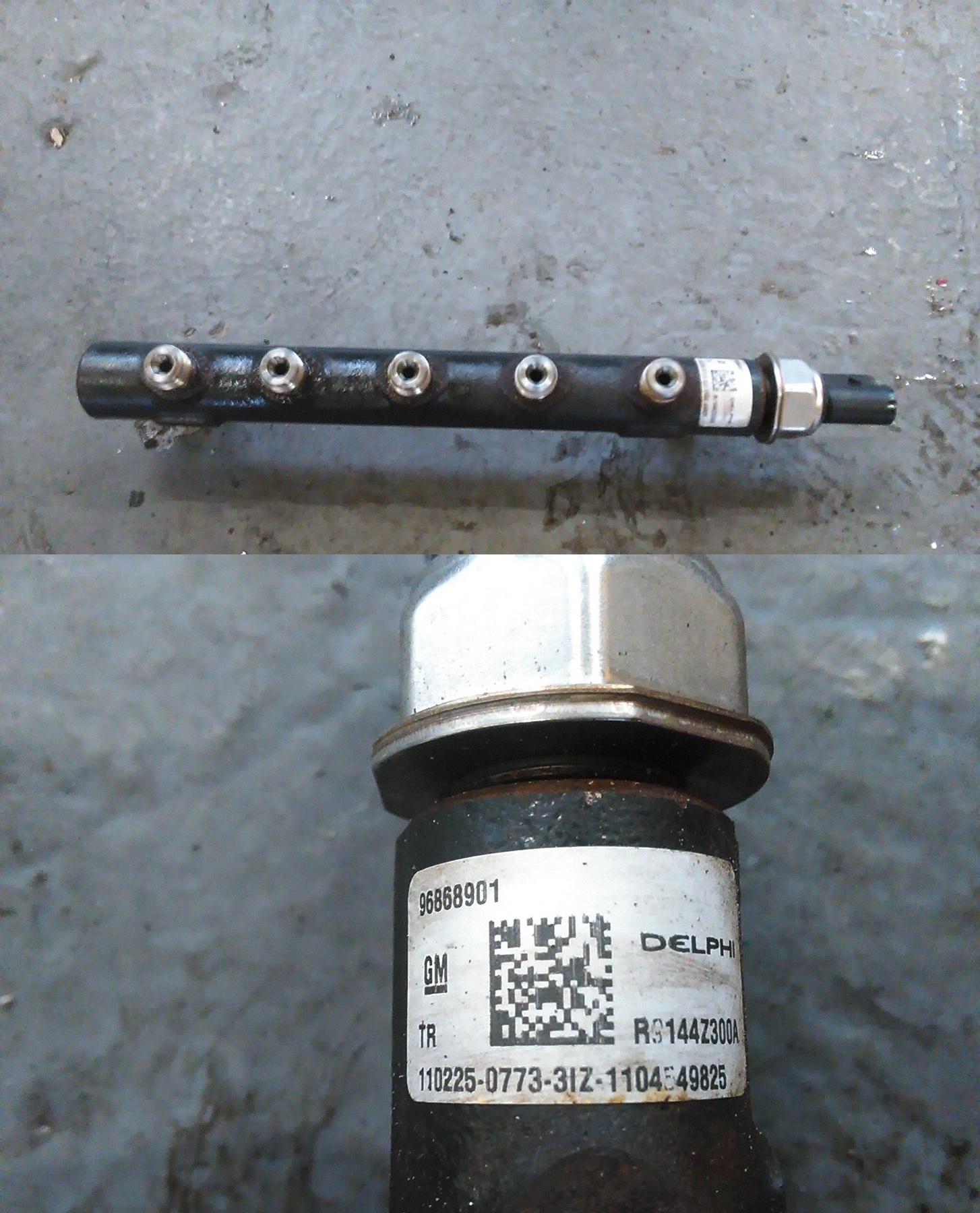

Jeszcze jedno pytanie:
Czy pod czujnikiem w listwie wtryskowej jest jakaś uszczelka/podkładka?

Podkładka zazwyczaj 14x18x1,5 jeśli popularny bosch

Raczej aluminium
Masz numer z czujnika??

Czyli co nikt nie wie na 100%?
Pytałem w trzech źródłach, i oprócz aluminiowej podkładki dostałem odpowiedzi: że raczej tam nie ma żadnej uszczelki/podkładki lub że raczej jest tam gumowy oring.
Niestety nie znalazłem też żadnego rysunku na którym byłby ten czujnik oddzielnie z listwą.
To jest Delphi nie Bosch. Mam tylko nr listwy: 96868901

https://www.ebay.com/itm/OEM-28357705-8 ... Sw9p9ac9q9
Taki czujnik?
Może po numerach coś się da ustalić
Taki czujnik?

Wygrywa wersja bez podkładki. Ale trzeba porządnie doje.ać aby nie leciało.
