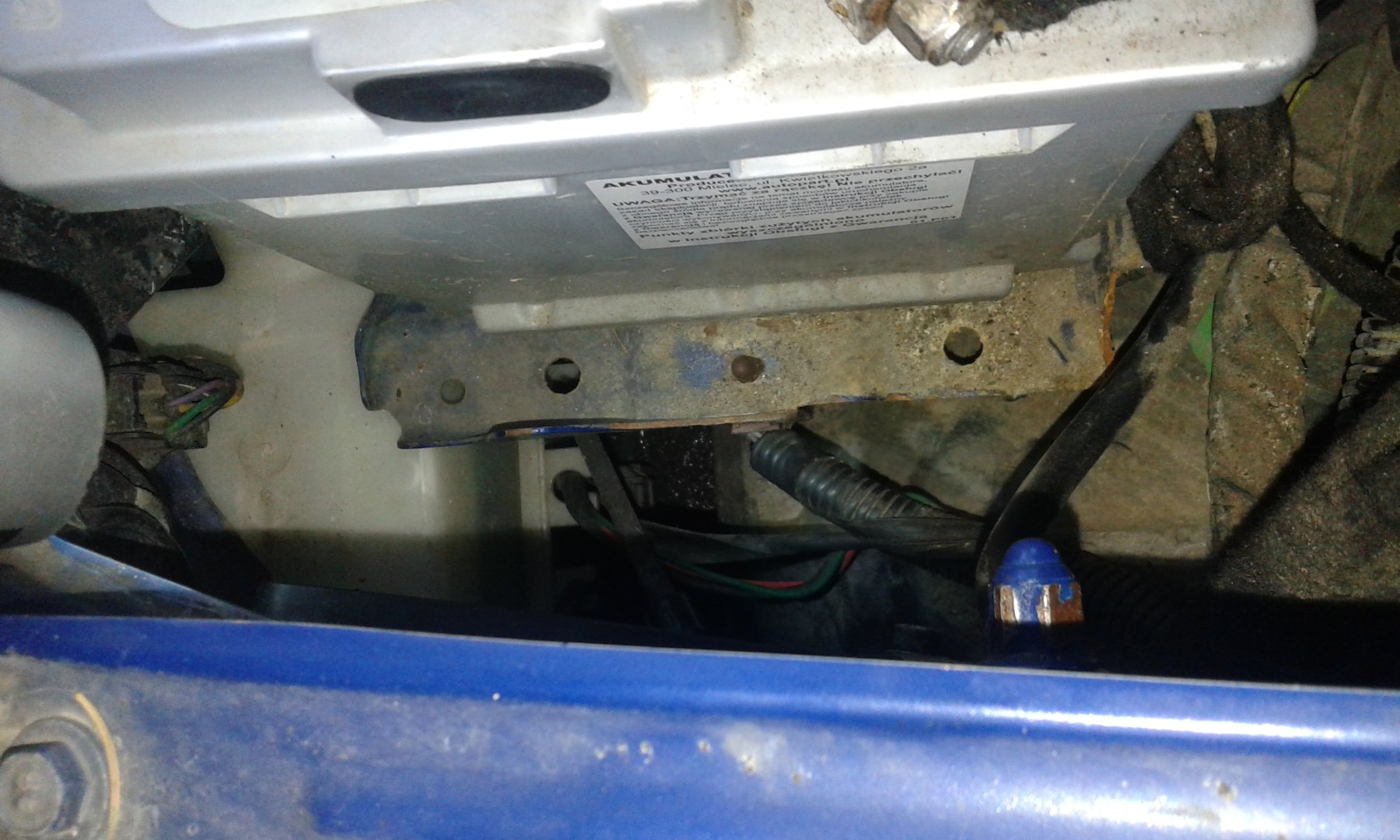

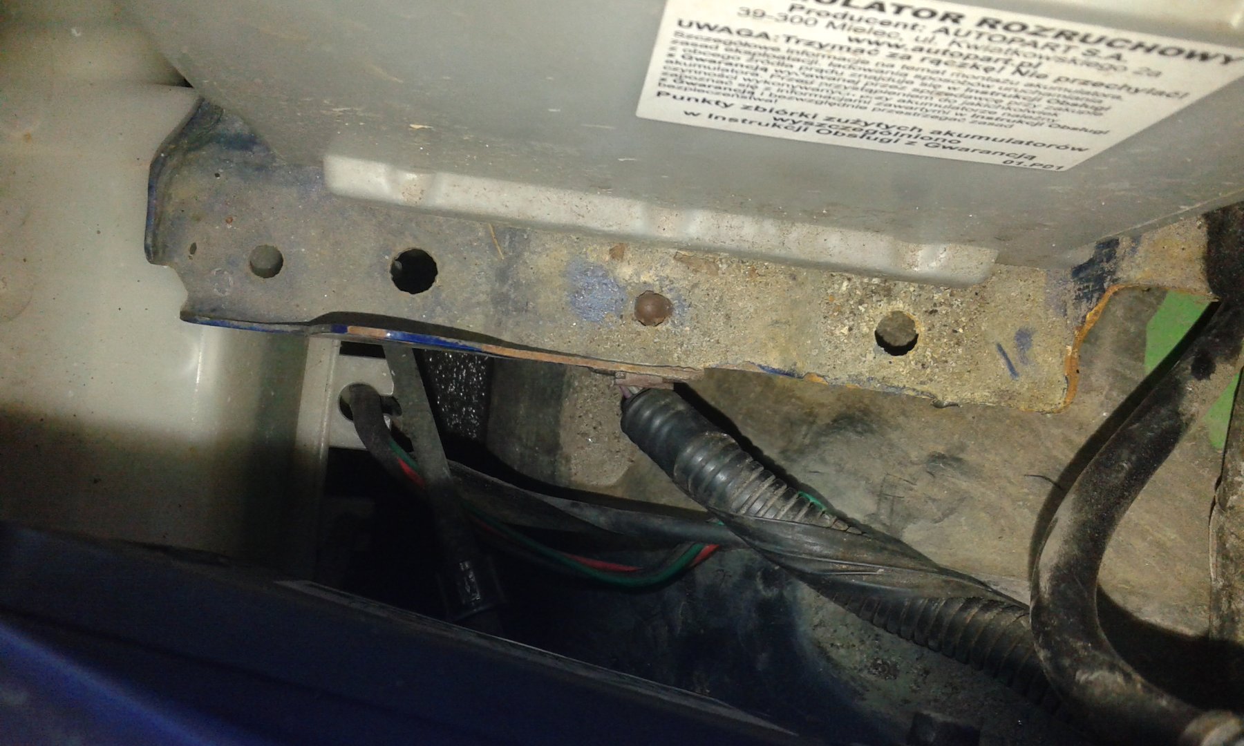

Papieju , jak będę miał możliwość ,to ci zrobię zdjęcia tych wtyczek .Ja ich u siebie nie bardzo kojarzę . Ale poszukam na 200% , bo mnie zaciekawiłeś.
A tu masz zdjęcia kostki ,patrz na czarny peszel jak idzie i taką brązową kropkę. To jest spód złącza kostki i trzyma się ona blachy pod aku.![Obrazek]()
Pod tą niebieską nakrętką , mam masę z aku i kur...a, przykręcony sterownik gazu. Akurat tam jest szczelina pomiędzy nadkolem a "fartuchem " błotnika.Muszę to przenieść , bo od spodu jest wtyka od lpg narażona na syf spod koła. No i tam nie łączył mi biały przewód od TechLevela.Docisnąłem go w gnieździe i TechL.. chyba zaczął działać prawidłowo. Na razie nie będę się wypowiadać na ten temat , do czasu jak nie sprawdzę go metodą kolegi barusa.

Czyli mówisz nie ruszać? I tak jeszcze muszę się wstrzymać z nadkolem bo wyjaśniła się przyczyna wycieku ze skrzyni, do jednej śruby dekla był przymocowany uchwyt przewodów paliwa do webasta i przy demontażu skrzyni wyrwali, gwint się zerwał i śruba wkręcona aby aby i puściło w końcu. Czekam na narzędzia i muszę to przegwintować na większy rozmiar i dać nową śrubęSebastian pisze: 20 paź 2019, o 20:21 Panowie, tam oryginalnie nie ma izolacji. Jest to zrobione specjalnie, bo taśma izolacyjna może powodować zatrzymanie wody + ew. degradacje izolacji.

Ja bym nie ruszał, mnie też to trochę zszokowało, ale po przemyśleniu jest to sensowne i zamierzone działanie producenta

Mam pod aku taką dużą kostkę. Zdjęć nie robiłem bo musiałem auto szybko złożyć bo miałem krótkie okienko do roboty a jutro chcę nim pojechać do roboty żeby przepalić bo stoi drugi tydzieńkrzych1b pisze: 20 paź 2019, o 20:34 Papieju , jak będę miał możliwość ,to ci zrobię zdjęcia tych wtyczek

No to teraz wiesz , gdzie jest jeszcze jedna masa od MAP-A i kolegi EGR-a
