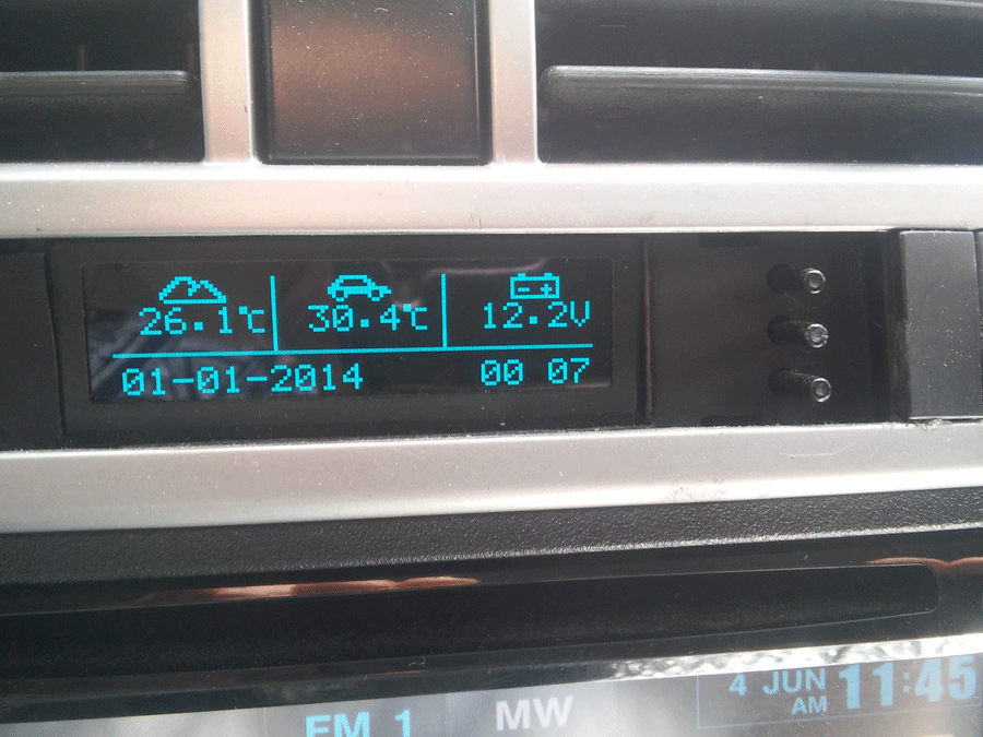

W sedanie wygląda tak ,oczywiście po adaptacji przycisków i wywaleniu osłony zegarka bo ogranicza widzialność .Polecam z lepszym wyświetlaczem zielony to porażka
Edit .Data stara bo cały czas coś robię i nie chce mi się ustawiać np wejscie na usb i dzeka w konsoli jak jest w wersjach full wypas
