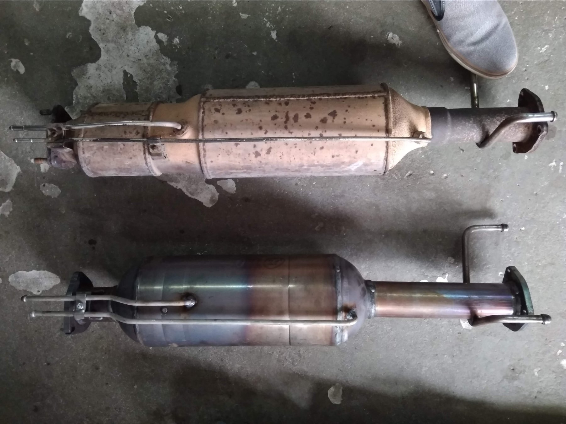

z racji czestego wypalania DPF, ktore zwieksza mocno spalanie, dalem DPF do czyszczenia.
filtr był parokrotnie czyszczony - za każdym razem ciśnienie różnicowe DPF było wyższe.. .po ostatnim czyszczeniu dochodziło do 30 kPa i wywalało bład. Gosc z warsztatu ktory czyscil mowil, ze cuda jakies...
wywalac DPFa nie chcialem wiec kupilem zupelnie nowy zamiennik- JMJ 1205.
Efekt jest teraz taki, ze DPF sie wypalil pierwszy raz po 200 km w cyklu mieszanym. Teraz mam przejechane 60km i juz pokazuje 66% zapelnienia. Porazka...

Stary DPF może być już mechanicznie uszkodzony, a czyszczenie mogło pogłębiać szkody.
Ciekawe jednak z tym polskim zamiennikiem. Z ciekawości zapytam, czy pasował bez modyfikacji haków mocujących i złącz kołnierzowych?

Może się okazać, też że ten zamiennik słaby jest i stawia duży opór sam z siebie.

"Ciekawe jednak z tym polskim zamiennikiem. Z ciekawości zapytam, czy pasował bez modyfikacji haków mocujących i złącz kołnierzowych?"
Generalnie pasował, aczkolwiek w porównaniu z oryginałem jest w przekroju okragly (oryginal jest splaszczony) przez co jest blizej podlogi i co powodowalo, ze stukal o srube trzymajaca oslone termiczna. Do tego rurki od cisnien - w oryginale sa roznej srednicy, tutaj sa identyczne.

"Może się okazać, też że ten zamiennik słaby jest i stawia duży opór sam z siebie." tego sie najbardziej obawiam... nerwów brak na kopanie sie ze sprzedawca, i znowu kolejny montaz/demontaz/wysylki ehh

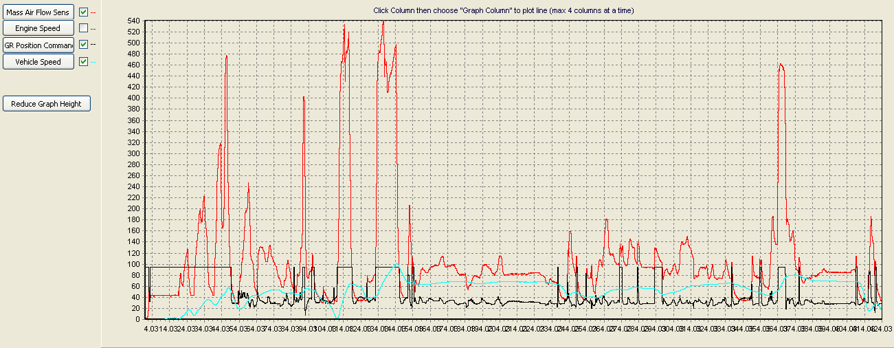

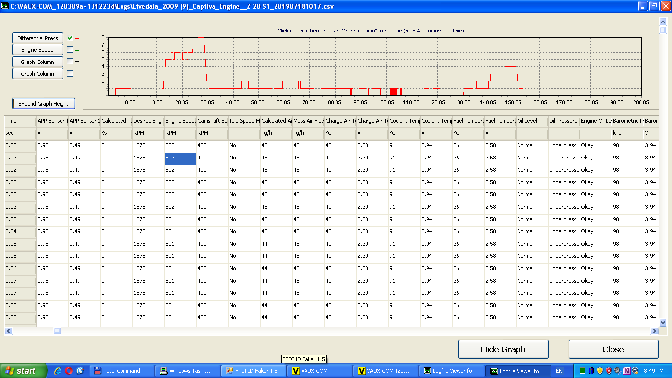

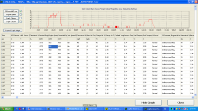

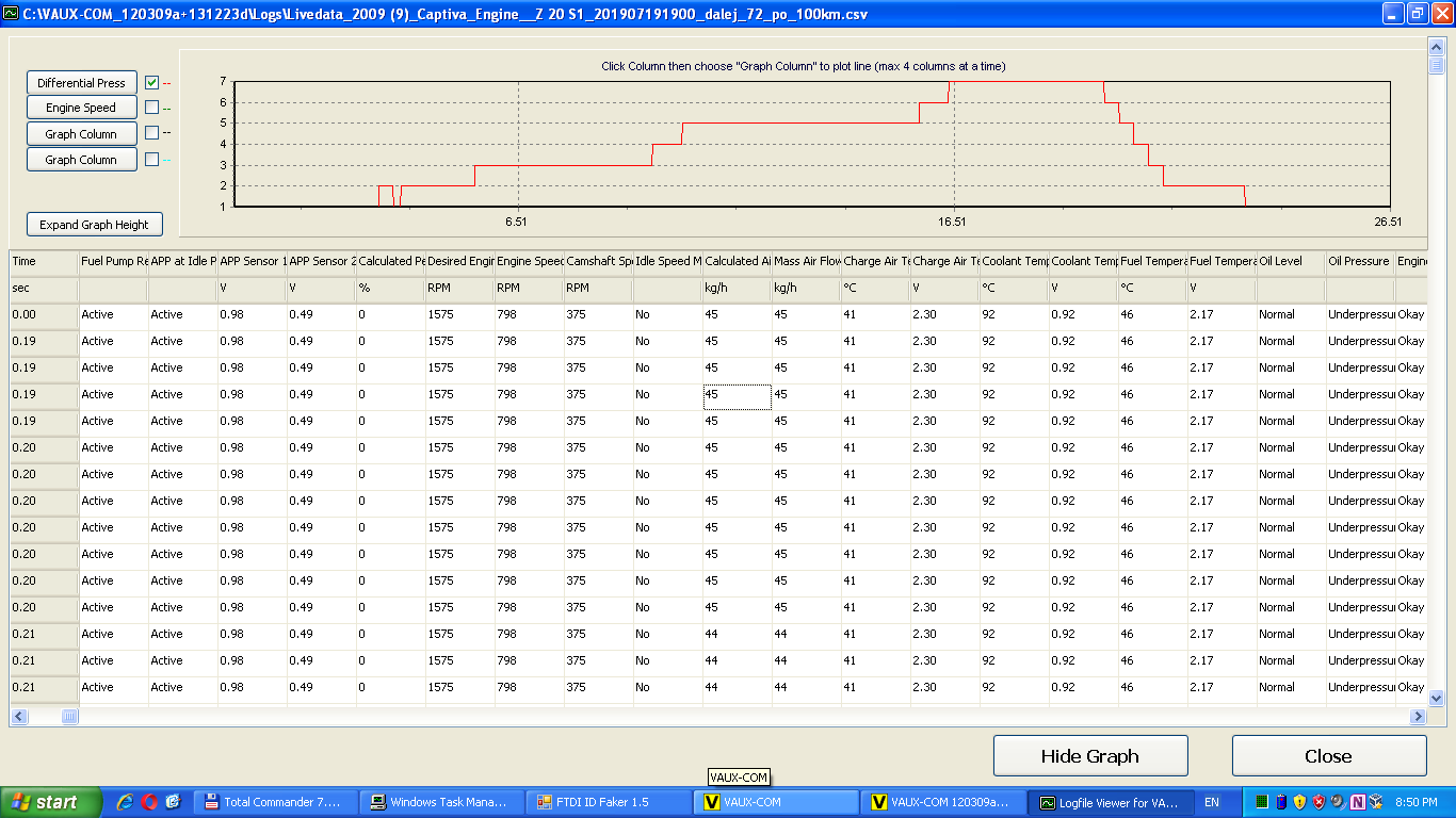

a kojarzysz jakie masz wartości z czujnika różnicy ciśnień? u mnie jest tak:
tutaj parę km po wypalaniu, najważniejsza część pod koniec wykresu (od 138 sekundy) - na postoju obroty 2000, 3000, 4000; wartości 1, 3, 4 kPa a tutaj po przejechaniu 100km, zapełnienie 72%, podobnie na postoju obroty 2000, 3000, 4000; wartości już 3, 5, 7.
czyli wygląda tak, jakby jego pojemność robocza jest mega mała

Pooglądaj sobie wskazania: https://drive.google.com/file/d/15T9Ml5 ... sp=sharing. To chyba było gdzieś na dystansie około 190km od poprzedniej regeneracji. Opis wykresów:
- jasno niebieski -> MAF [g/s]
- brązowy - spadek ciśnienia na DPF [kPa]
- żółty - wyliczone zapełnienie DPF [%]
- fioletowy - RPM
- niebieski i zielony temperatury z czujników w wydechu [°C]

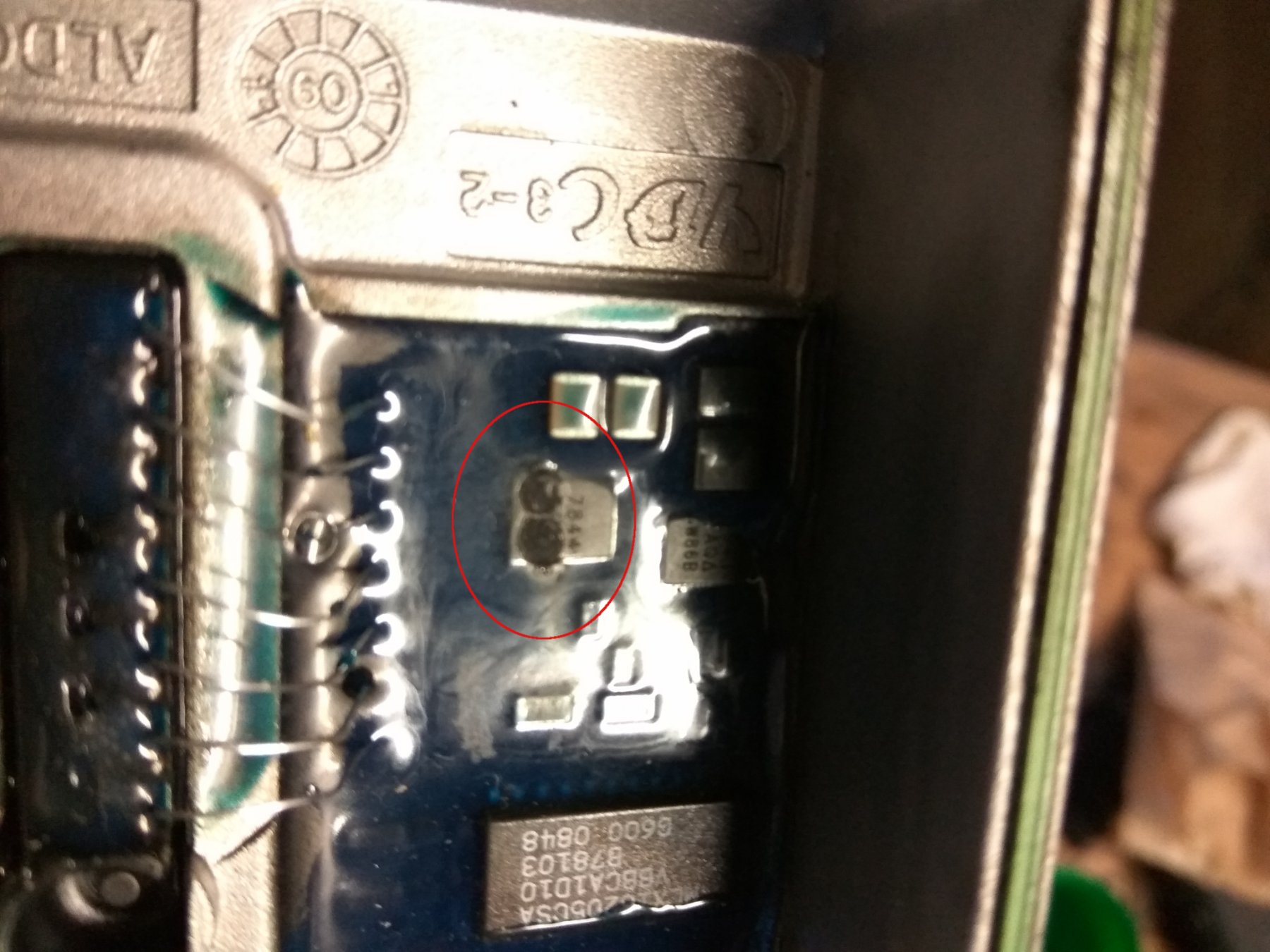

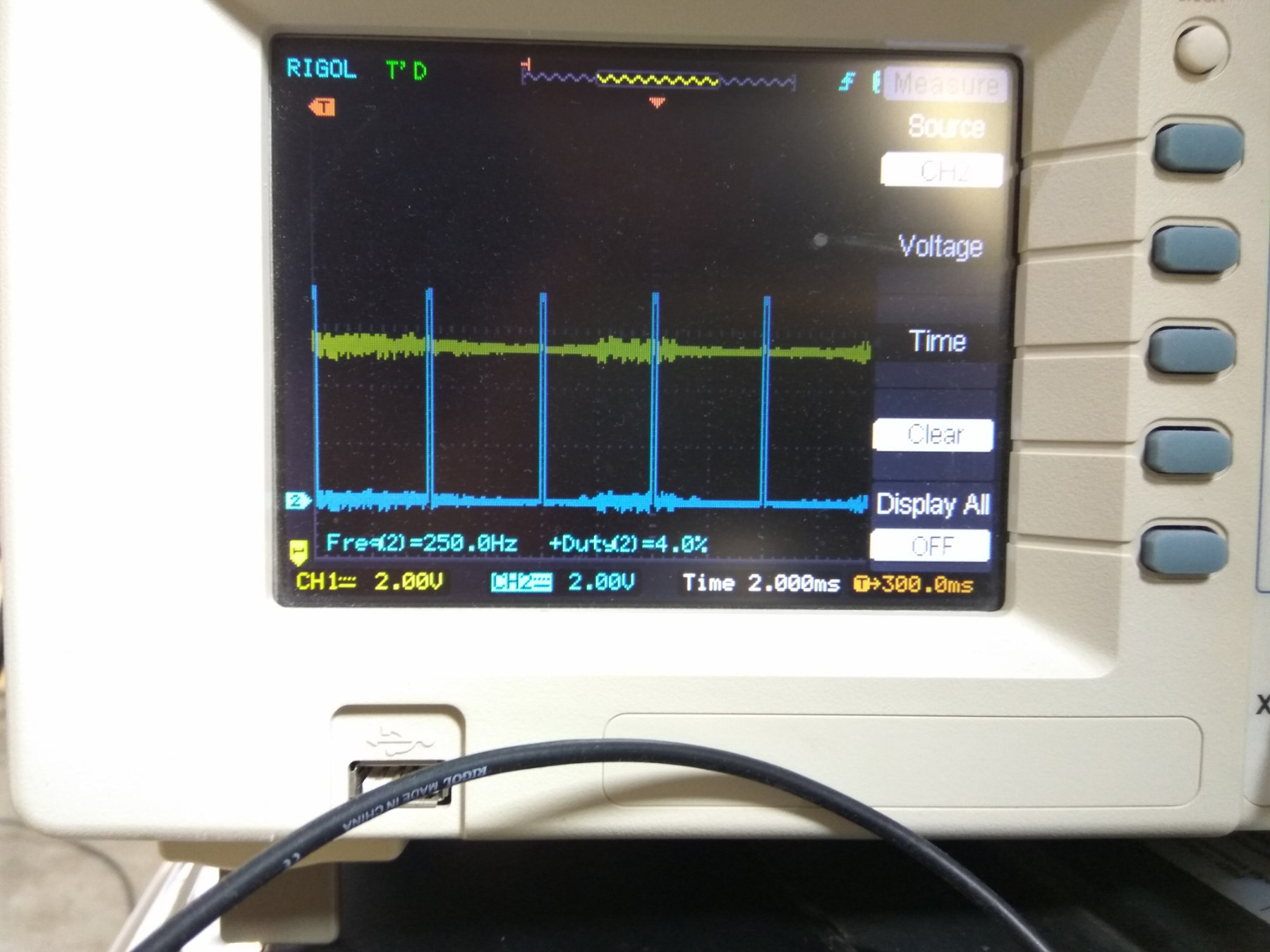

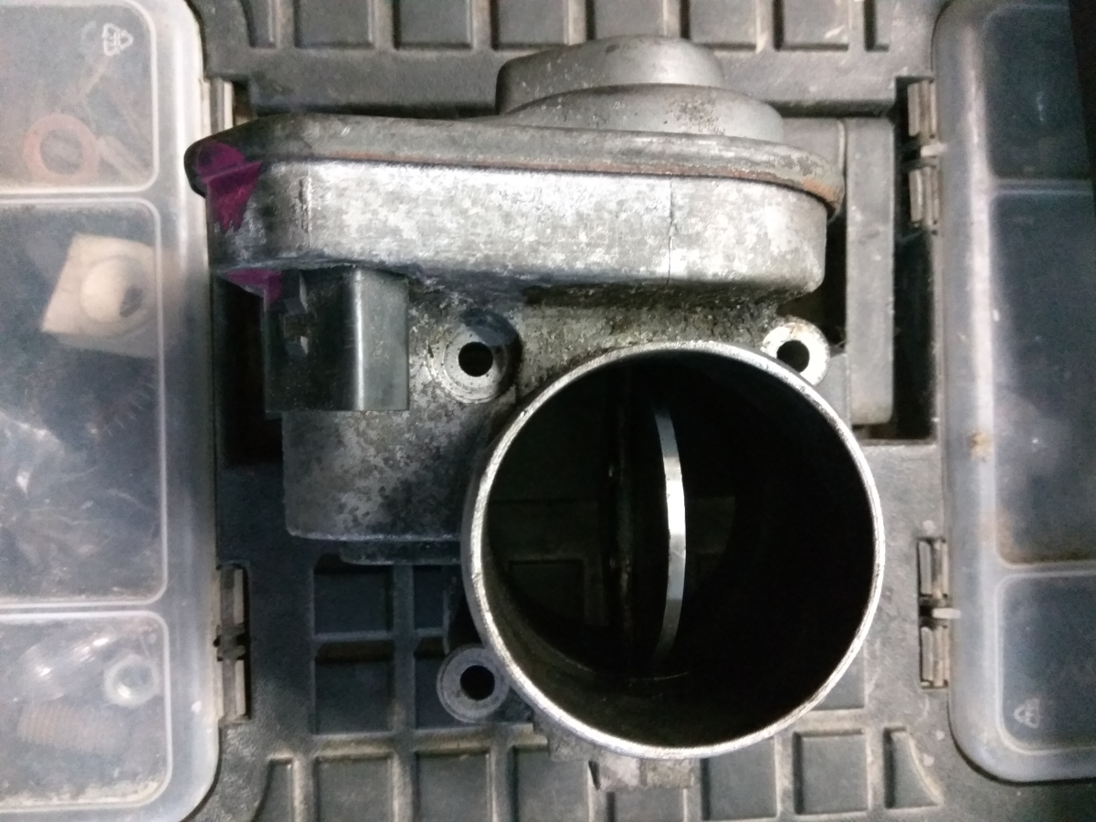

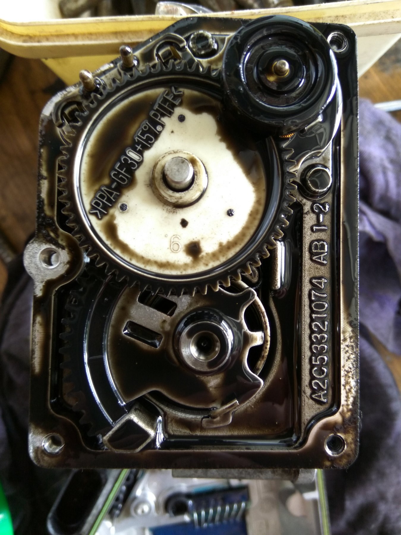

Dzisiaj wziąłem się za sprawdzenie "przepustnicy", w cudzysłowu, bo ona raczej pomaga gasić silnik i bierze udział w sterowaniu recyrkulacji spalin. Jak się ostatecznie okazało, jej elektronika jest spalona.
Jako pierwsze sprawdziłem czy sterowanie jest w porządku. Vxdiag'iem sobie zadawałem położenie, ale klapa się nie ruszała. Podłączyłem oscyloskop i sygnał sterujący zmienia się (kolor niebieski). Na oscylogramach widać też kolorem żółtym napięcie na pinie, które powinno zmieniać się w zależności od wychylenia klapy. Niestety ręczne przestawienie klapy nie powodowało zmiany w tym sygnale - co sugeruje całkowite usmażenie elektroniki.
Po rozkręceniu okazało się, że wszystko tam było upaćkane olejem z odmy (śmierdział spalinami). Po wyczyszczeniu, ukazała się zalana jakimś silikonem elektronika. Na zdjęciu zaznaczyłem scalak, który jest spalony, prawdopodobnie jest to tranzystor mocy do sterowania silniczkiem. Niestety takie małe oryginalne dziadostwo (GM 96955300) kosztuje 1400zł w potak.eu.
Całej sprawie smaczku dodaje fakt, że ECU nie zgłasza żadnego błędu oprócz jednej specyficznej sytuacji. Jakiś czas temu wyskoczył mi check-engine. Był to błąd P02E1. Zauważyłem, że aby go wygenerować muszą być spełnione dwa warunki: trwa proces regeneracji DPF i należy przez kilka sekund hamować silnikiem - pedał przyspieszenia na 0%.
- fioletowy - RPM

z tych wykresów to mnie zastanawia (w porównaniu z sytuacją u mnie), że zapełnienie przez te 5 minut w zasadzie się nie zmienia (69-72%). U mnie jest tak, że potrafi być 66% i nagle spaść na 22%, albo z 72%na 90% - wszystko przy niewiele zmieniającym się ciśnieniu różnicowym. Ten algorytm wyliczania zapełnienia DPF jest mega poje^^HH psuty...
co do modułu - skoro jest zjarany, to możesz się pobawić w usunięcie sylikonu/żywicy - może udałoby się odtworzyć schemat i ożywić układ

U mnie też tak spada, ale tylko na zimnym. Wystarczy ostro ruszyć ze skrzyżowania. Potem gdy się dobrze rozgrzeje niestety szybko wraca i rośnie dalej.

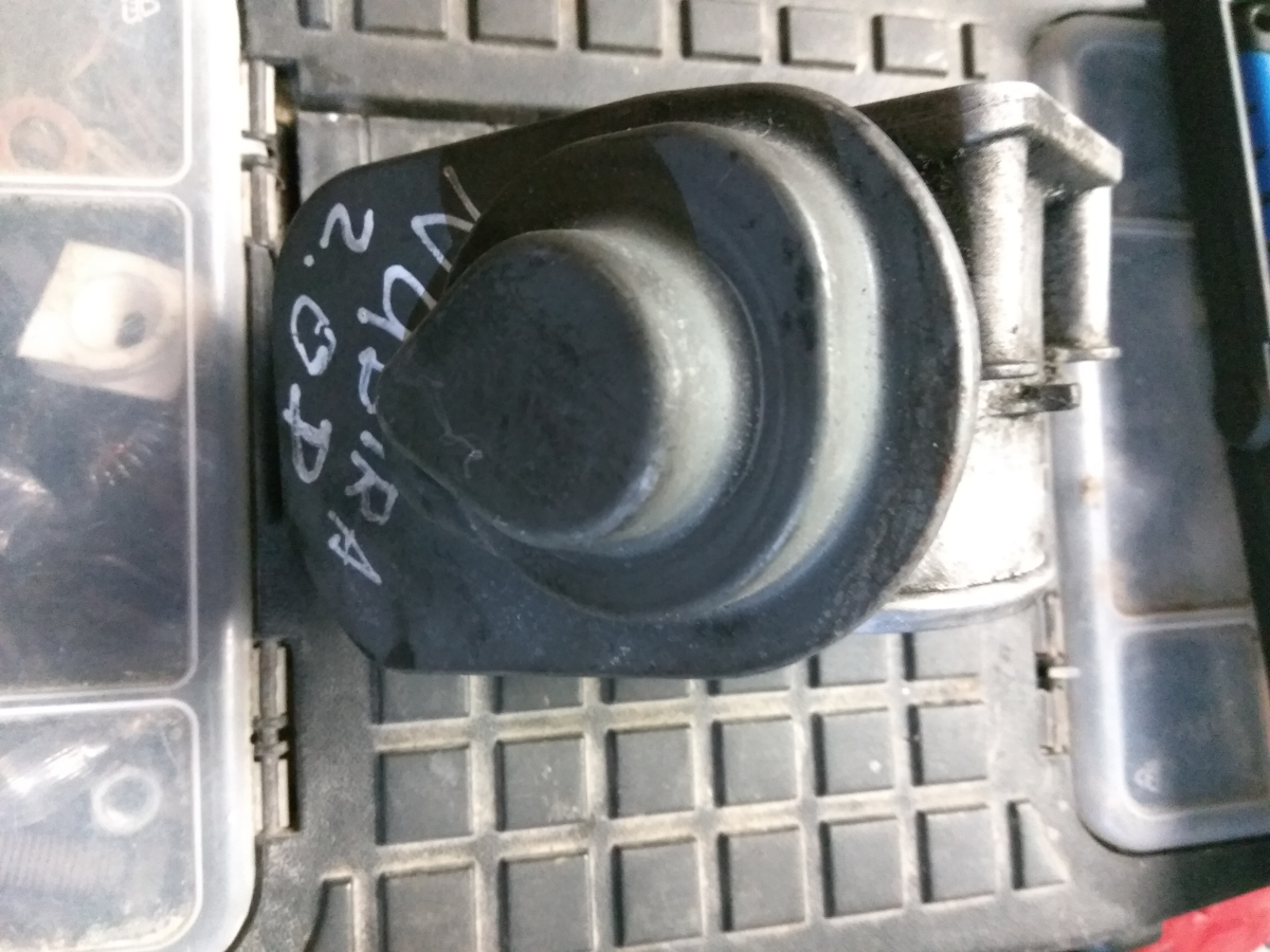

Skoro zacząłem to czuję się zobowiązany dokończyć opis sprawy z przepustnicą i jej wpływem na dystans pomiędzy regeneracjami DPF.
Nie zdecydowałem się na zakup nowej za 1400zł (bo pojawiła się opcja kupna przez pół taniej, tylko że trzeba czekać). Ale chciałem szybko zweryfikować czy ten problem ma wpływ na regenerację DPF i dlatego poszukiwałem używki w ogłoszeniach na allegro i olx. Do Cruze z tym silnikiem były wtedy dwa ogłoszenia. Jedno okazało się być już nie aktualne. Wpisując frazę „chevrolet przepustnica” wyskakiwało więcej pozycji, najczęściej były do Captiva, Nubira, Lacetti. Dla silników diesela jak już ktoś podał producenta to okazał się być to Pierburg. Niestety nikt nie był mi w stanie podać numerów producenta, ale chyba to jest ten 7.01062.06.0.
W zasadzie to bałem się kupić na odległość coś co może okazać się złomem za 100zł (+ przesyłka).
Dlatego zawęziłem wyszukiwania do moich okolic. Na olx, 10 km dalej znalazłem przepustnicę do „Chevrolet Nubira 2.0D”. Była to właśnie Pierburg bez możliwość odczytania numeru identyfikującego.
Na miejscu sprawdziłem rozstaw otworów montażowych – zgadzały się. Wziąłem do domu, sprawdziłem elektrycznie czy pinout jest taki sam – bo wtyczka pasuje. Ostatecznie okazało się, że pasuje do mojego Cruze – i działała reakcja klapki na sygnał sterujący. Mając ją jeszcze niezamontowaną to sprawdziłem jak zachowuje się pin „pozycji”. Z moich obserwacji wynika, że pin jest podciągany do zasilnia gdy jest jakikolwiek sygnał sterujący, i spada do prawie zera (0,6V) gdy sygnału nie ma. Również przez pierwsze kilka sekund po dostarczeniu zasilania jest w stanie niskim. Wiec raczej ten pin służy tylko do informowania w stylu: „wszystko OK”, albo „coś czego jestem świadomy nie działa tak jak powinno”. Trzeba jednak mieć na uwadze, że sprawdzałem na używanym elemencie, nie mając pewności, że jest w 100% sprawna.
Nie dało mi spokoju, dlaczego moja - oryginalna generowała błąd w tej specyficznej sytuacji skoro jej sygnał zwrotny też był w stanie wysokim. Okazało się, że co jakiś czas ściągała do stanu niskiego na 1-2s.
Zrobiłem na tej przepustnicy już dobre 1500km, a średni dystans pomiędzy regeneracjami DPF się nie zmienił. Czuję, że działa, bo przy gaszeniu silnika nie ma już telepania.

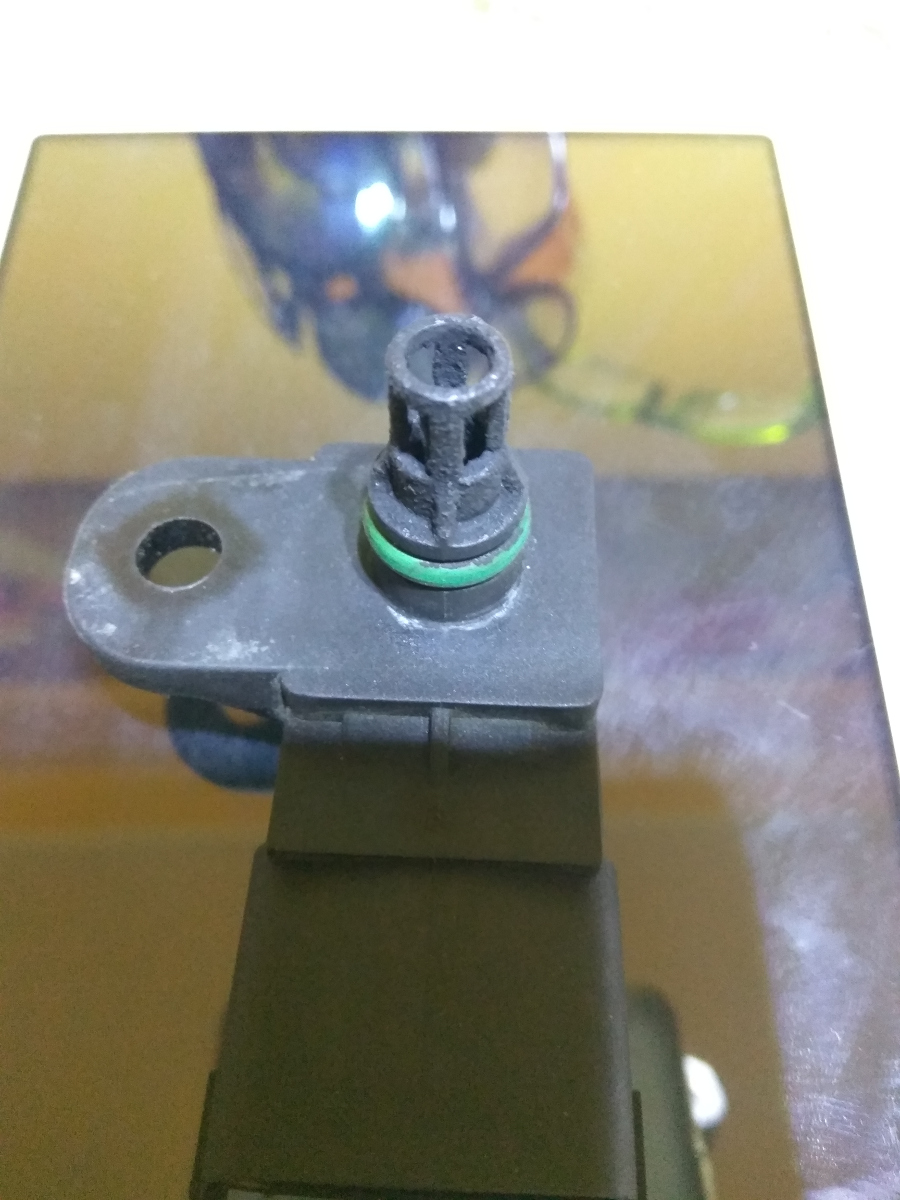

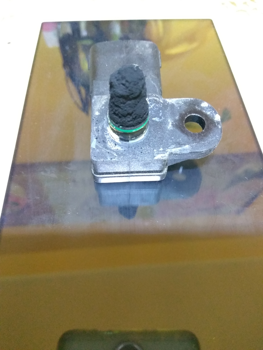

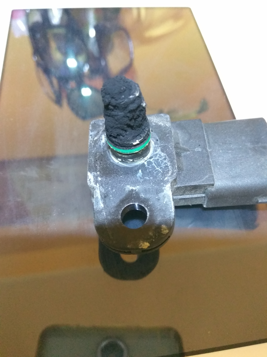

Tydzień temu wykręciłem czujnik MAP. Załączone zdjęcia mówią za siebie …
To nie sadza – a strasznie twardy nalot, nawet zmywacz do hamulców miał z tym problemy. Po czyszczeniu porównałem wykresy z czujnika podczas jazdy i na ‘oko’ nic się nie różnią. W zachowaniu silnika też nie zauważyłem zmian. Jedynie co to wydaje się mi, że turbina pracuje ciszej przy średnim obciążeniu.
W momencie gdy czyściłem to miałem 88% zapełnienia DPF więc na drugi dzień rano było wypalanie, więc powiedzmy – czysty start dla testu tej zmiany. Następna regeneracja była standardowo po około 300km. I zapełnienie rośnie jak dotychczas zatem moja teoria o gorącym DPF jeszcze ma jakiś sens.
Już zamówiłem uszczelki i jak przyjdą to będzie próba demontażu EGR i w przyszłości czyszczenie kolektora dolotowego.
PS
Próbowałem wylutować spalony element z mojej przepustnicy. Nie dam rady tego zrobić bez specjalnych narzędzi. Okazuje się, że PCB jest ceramiczne, i jest przyklejone na chyba termoprzewodzącym kleju do aluminiowej obudowy i zarąbiście odprowadza ciepło stąd hotair, na 450°C nie dawał rady. Niestety na początku nie było widać kleju, dopiero jak ułamał się kawałek PCB dopiero go widać
PS

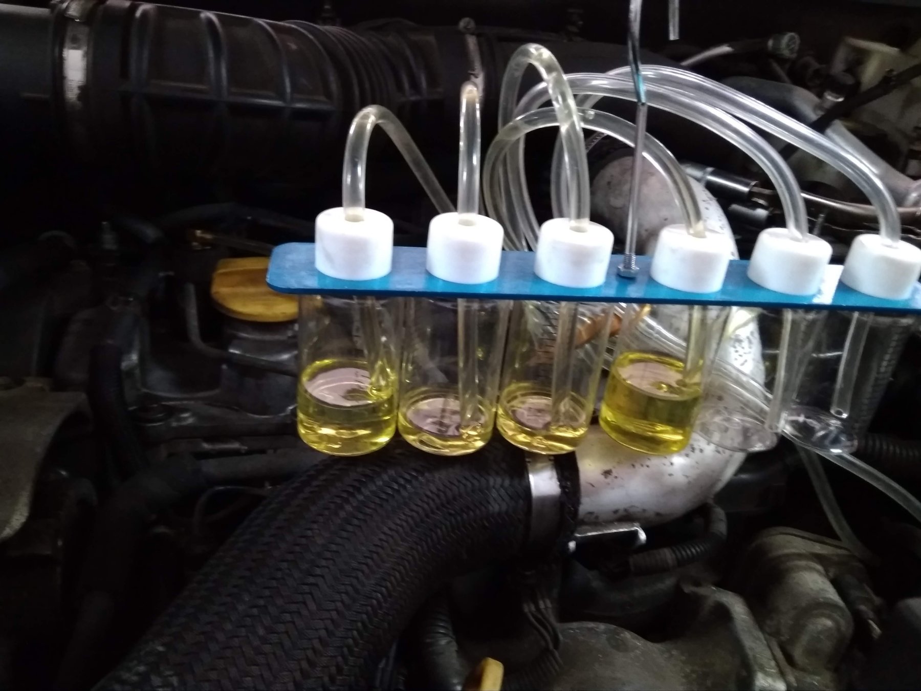

Re: 2.0 VCDI konie uciekły...
nie wiem... ale wydruk mam z EPS 945...
te wtryski to bylo takie troche dmuchanie na zimne, bo próba przelewowa wyszła słabo - i to było ich jedyne niedomaganie
uszczelnili je i tyle, ale same parametry pracy prawie ksiazkowe podobno - chociaz mi ciezko ocenic papier, ktory wyprodukowali

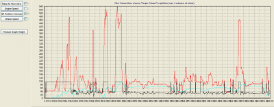

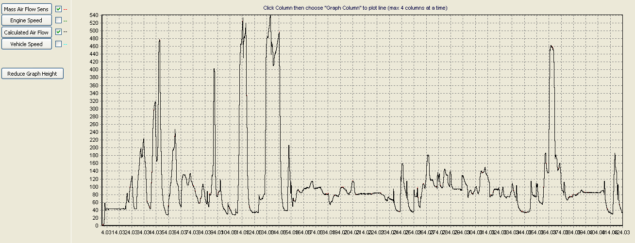

cruiser
- Posty: 62
- Rejestracja: 23 sie 2018, o 13:15
- Imię: Cruiser
- Samochód: Captiva 2009 aut
- Silnik: 2.0D 150KM
tak to u mnie wyglądało po parudziesięciu sekundach a tak wygląda zestawienie oryginalnego DPF'a z przebiegiem 240kkm i zamiennika po paruset km. @scott - dzięki za info, zabieram się za lekturę

coś jest na rzeczy z ta temperatura, dzis rano po wypalaniu 0%.
po 15km - 2%
po 25km - 28%
po 35km - 54%
ki czort...?
poczytałem artykuły i mysle, ze warto temat EGRa pocisnac - aczkolwiek jak sklecilem jakies wykresy z OPCOMa nic mi sie w oczy nie rzucilo - chociaz jest tam pare parametrow dot. EGRa. Które sa kluczowe?
po 15km - 2%
po 25km - 28%
po 35km - 54%
ki czort...?

EGR sobie działa... otwiera się, zamyka, zmieniając przepływ powietrza rejestrowany przez MAF.
Do tego test wykonawczy na postoju - bez problemu zamyka się i otwiera...
zmierzone do wyliczonego MAF - idealnie się pokrywa - gdyby coś nie tak było z EGR (np. by się zacinał, opóźniał) - to chyba było by widać tu różnicę?
