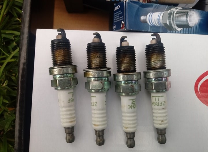

Cewka i świece wymienione. Martwi mnie jednak fakt , że świece dość , że stosunkowo odkręcały się lekko ( chyba zbyt lekko ) to wszystkie były zalane . Nie wiem czy to wina cewki , świec ( odstęp elektrod aż 1,1 ) czy jeszcze czegoś innego ?
Posty: 5173
Samochód: Orlando 1.8 LPG LT+
Silnik: 1.8 2HO, 141KM Pb
LPG: BRC SQ24 Genius 1500
Lokalizacja: Opole
Re: Szarpanie przy dodawaniu gazu.
Post autor: Bunioopl »
Ja nie widzę by były zalane. Raczej wyglądają na suche.
Przemek
Posty: 3506
Imię: Przemysław
Samochód: cruze 1.8
Silnik: 1.8 , 141 KM
Post autor: Przemek »
Były całe zalane na gwincie ( mokre od benzyny ) widać nawet na drugiej od lewej ( gniazda świec też były zalane ) Chyba że to wina tego ze przez tydzień nie jeździłem wyjechałem z garażu i zgasiłem auto jak było na ssaniu ( ale to chyba nie ma znaczenia )
Posty: 5173
Lokalizacja: Opole
Przemku.
O jakim ssaniu ty piszesz?
Dzisiejsze auta z wyryskami nie mają ssania.
Te mokre to może być smar. Ja czasami smaruję gwint świec byłatwiej je wykręcać
