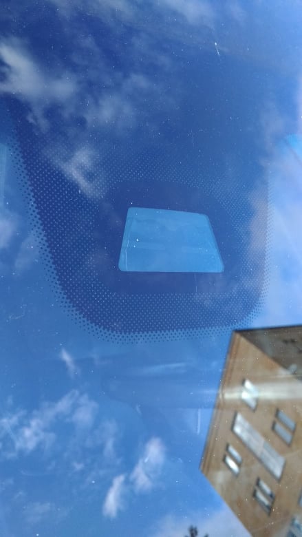

Na zewnątrz szyba jest taka jak na zdjęciu które wstawiłeś, dalej nie wiem co jest grane. Wkurza mnie to bo to dość przydatna funkcja a teraz ciągle pada.

Ale na tym zdjęciu praktycznie w ogóle nie widać tego sensora - trapezu
Wrzuciłem je tylko poglądowo i zaznaczyłem, które miejsce nas interesuje. Zrób zdjęcie z bliska tego elementu, tak jak to zaznaczałem czerwoną elipsą.

U mnie wydaje się być większy ten trapezik, albo po prostu mam mniej przyciemnione to pole na zewnątrz sensora, jednakże nie wiem czy to ma znaczenie, czy nie.
A jak ta kostka przy module czujnika, przeczyściłeś styki?

U mnie ten trapezik jest ciemniejszy.
https://www.autocats.ws/manual/chevrole ... D0.pl.html
Może spróbuj jakiegoś rozwiązania z linku?
