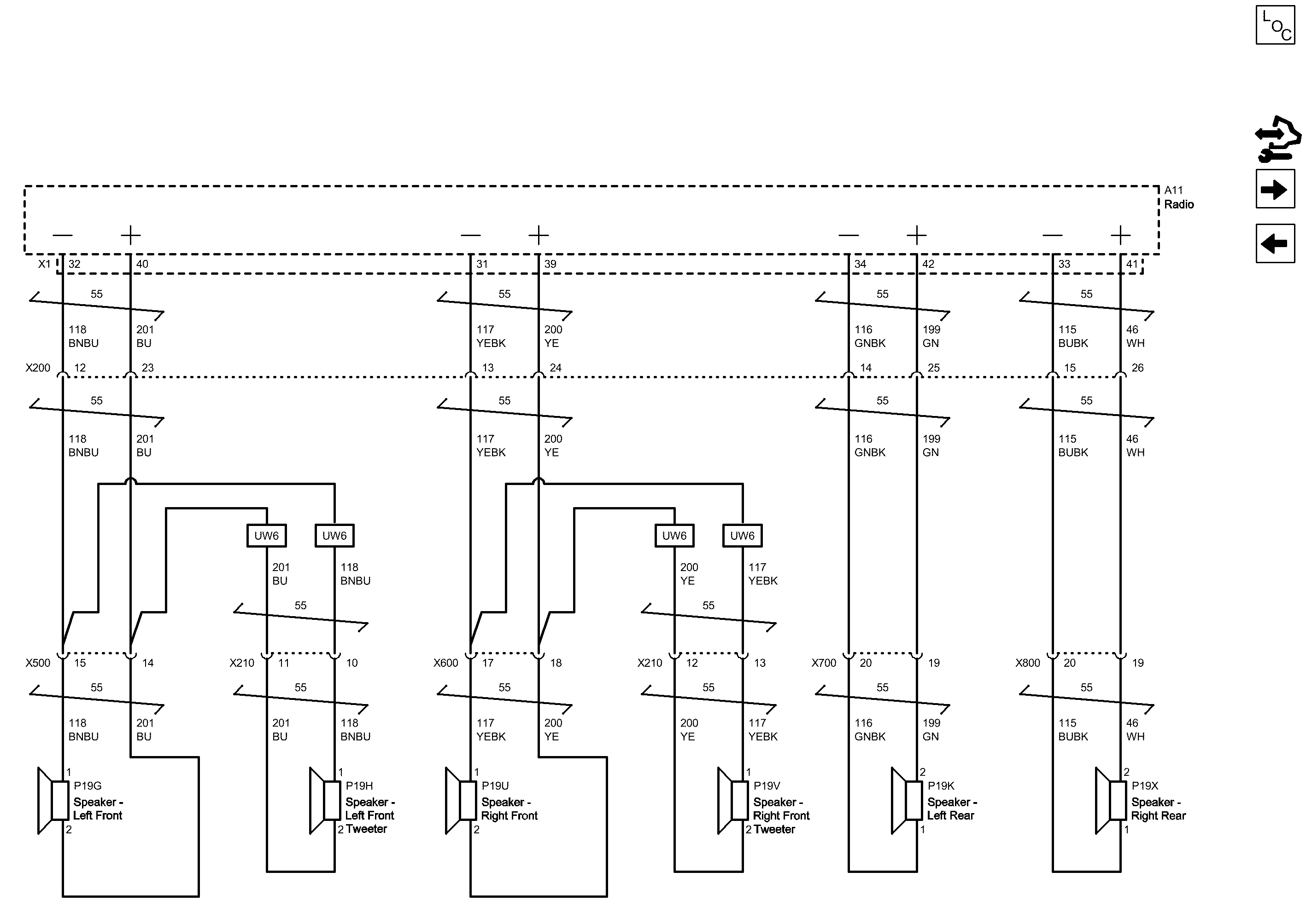

Ok dzieki za info. Wczoraj pisałem do Adama. Sprawdzi gdzie jest zrównoleglony kabel i bede mial juz jasną sytuację

Kabel jest na glownym zlaczu w pojezdzie, pod osloną boczna kolo raczki otwierania maski, na dole tzw slupka A

etac_owiec pisze:Kabel jest na glownym zlaczu w pojezdzie, pod osloną boczna kolo raczki otwierania maski, na dole tzw slupka A
Ale to na kanał lewy i prawy tam są?
To chyba zwrotnice upcham w drzwiach a do tweeterów sobie kable od zwrotnic poprowadzę. W ten sposob bez cięcia kabli zrobie wszystko.

Ze schematu śmiem twierdzić że zrównoleglenie zrobione jest bezpośrednio przy złączu X500/X600 na słupkach A, przy wejściu wiązki do drzwi. Jeśli zwrotnice chcesz zamontować w drzwiach to i tak musisz się do tego złącza dostać. W wersji optymistycznej podłączysz się do tych przewodów z tweetera bezpośrednia za złączem i nie będziesz musiał nic więcej dociągać. W wersji pesymistycznej (gdy zrównoleglenie będzie jednak w innym miejscu) pociągniesz kabel od zwrotnicy do tweetera.

Ale chyba mogę wypiąć woofer. Kable z woofera dać na wejscie do zwrotnicy za pomocą adaptera do złącza oryginalnego a na wyjsciu ze zwrotnicy dać nowy woofer z kablami i poprowadzic nową wiązkę zemzwrotnicy do tweetera? Wtedy kopletnie olewam oryginalny kabel od tweetera?

Ja przecialem kable do glosnika w drzwiach w tym zlaczu i w to miejsce wstawilem zwrotnice. Trudniejszy jest dostep z prawej strony, ale mniej szukania bo złacze zawiera mniej kabli
