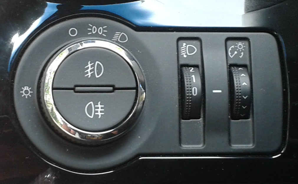

Wiem, że do twojego starego cruza opracował. I jak najbardziej to jest kwestia softu BCM lecz wydaje mi się, że nie chodzi to czy wersja stara / nowa ( bo mój olek jest nowym modelem), ale wersja, którą posiadają auta z wyłącznikiem takim

Ale jak najbardziej to są tylko moje logiczne przypuszczenia.
Re: po raz kolejny światła ....
No i u kolegi zzzz tez po zalozeniu przelacznika sie wyłaczaja swiatla. Tylko zgodnie z znana mi zasada dla Cruze, dziala ta opcja do MY2013 ale produkcja 2012. Widac w Orlando ten bajer jest nadal podtrzymywany do jakiegos dnia produkcji pozniej.

etac_owiec pisze:No i u kolegi zzzz tez po zalozeniu przelacznika sie wyłaczaja swiatla. Tylko zgodnie z znana mi zasada dla Cruze, dziala ta opcja do MY2013 ale produkcja 2012. Widac w Orlando ten bajer jest nadal podtrzymywany do jakiegos dnia produkcji pozniej.
Tego przełącznika z pozycją AUTO ?
Zobacz w dzień. Bo moze sie okazac ze pierwszy powoduje przejscie w AUTO i uzycie czujnika zmierzchu, a dopiero drugi wyłacza swiatła.
Tak to dziala u mnie.

przy najbliższej okazji założę przełącznik u siebie (dlaczego nie zrobiliśmy tego w sielpii?) i zobaczymy czy może wersja wyposażenia ma znaczenie. Sprawdzę też to co podesłał mi wszim na pw z impulsem.
Przecież koledze zzzz mówiłem, tłumaczyłem to dosyć jasno, że w jego przypadku założenie przełącznika z funkcją auto wyłącza te światła.

nie, to nie tak. po prostu po sprawdzeniu "drucikiem" :ok: chciałem to sprawdzić na oryginalnym przełączniku.

przełącznik na pewno. co do reszty to etac-owiec mówił mi że być może jest możliwość zastosowania Twojego układu tylko trzeba sprawdzić czy w tym ustrojstwie na podszybiu (z diodą do alarmu) jest czujnik zmierzchowy.

Przypuszczam, że wersja jednak ma znaczenie i brak czujnika zmierzchu daje możliwość wyłączenia świateł :D
zzzz pisze:przełącznik na pewno. co do reszty to etac-owiec mówił mi że być może jest możliwość zastosowania Twojego układu tylko trzeba sprawdzić czy w tym ustrojstwie na podszybiu (z diodą do alarmu) jest czujnik zmierzchowy.
Niestety u mnie się dioda w magiczny sposób nie uruchomiła po zastosowaniu przełącznika.
