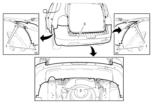

Przypadkiem to pas czołowy zderzaka, to nie jest sam plastik ? bez belki i pochłaniacza ?
Re: ledy z tyłu....
: 28 paź 2014, o 10:24
Tak, to jest tego nazwa
Re: ledy z tyłu....
: 28 paź 2014, o 10:47
autor: XaRaDaS
No to pare śrubek i spinek i się zdejmuje :D ale znając Wszim, to zaraz coś urwie :D
Re: ledy z tyłu....
: 28 paź 2014, o 11:00
Nic nie urwę bo tego nie tknę zanim nie będę pewny jak się do tych odblasków kulturalnie dostać. Ja nie mam tyle wiary i pary co Etac. Z fotek nie widać żeby trzeba cały zderzak ściągać.
Re: ledy z tyłu....
: 28 paź 2014, o 12:12
autor: XaRaDaS
A te czarne wsporniki z śrubami, to trzymają zderzak ? i czy masz tam luz żeby wysunąć odblaski ? Mnie się wydaje, że bez odkręcenia tego nie wyjmiesz, a jeżeli to część belki to trzeba demontować cały zderzak plastikowy.
Re: ledy z tyłu....
: 28 paź 2014, o 13:24
No teraz to już nie wiem co trzymają ale na takiej nędznej plastikowej śrubce zderzak by siedział?. No właśnie nie wiem jakie jest przeznaczenie tego czarnego wspornika. Wygląda że gdyby odkręcić tą czarną plastikową śrubkę i odgiąć wspornik , to odblaski powinno dać się wypsnąć.
Re: ledy z tyłu....
: 28 paź 2014, o 14:05
autor: XaRaDaS
zderzak tylny.png (15.5 KiB) Przejrzano 4219 razy
trzeba odkręcić 6 śrub okładziny tylnej wnęki koła ;) do tego dolny element trzymający pas czołowy zderzaka :D 2 śruby i to chyba to są te wsporniki. I potem coś dla Ciebie :lol:
Pociągnąć pas czołowy zderzaka tylnego do tyłu za przednią krawędź, aby obciążyć zapinki na wewnętrznych prowadnicach pasa czołowego (pod światłami tylnymi).
Odblokować zapinki odpowiednim narzędziem.
Kontynuować ciągnięcie pasa czołowego zderzaka tylnego do tyłu, aż zewnętrzne krawędzie wyskoczą.
W razie potrzeby odłączyć ewentualne przyłącza elektryczne.
Zdjąć pas czołowy zderzaka tylnego.
W razie potrzeby przemontować części.

Re: ledy z tyłu....
: 28 paź 2014, o 15:28
Dobra i ja se w TISa popatrzyłem. Etac nie podałeś głównej procedury
Wymiana światła odblaskowego zderzaka tylnego
Procedura
Ostrożnie odgiąć pas czołowy tak, aby można było odczepić światło odblaskowe.
I tak na razie cały problem rozbija się o ta małą śrubkę, którą normalnie nie da się odkręcić.
Re: ledy z tyłu....
: 28 paź 2014, o 15:42
autor: XaRaDaS
No cóż, bo to trzeba mieć małe koreańskie rączki i wtedy niemożliwe staje się możliwym :D
Wszim ale zauważ, że w TIS jest jak wół podane procedury wstępne i trzeba zdjąć pas czołowy zderzaka tylnego :mrgreen:
Re: ledy z tyłu....
: 28 paź 2014, o 20:07
autor: paulr
ta śrubka nie jest tam przypadkowo, jest tam po to by zdjęcie odblasku nie było za łatwe i 95% ludności na ta operację udało się do ASO. Bo pewnie bez kanału nie ma nawet po co podchodzić. :)
Re: ledy z tyłu....
: 28 paź 2014, o 23:27
XaRaDaS pisze:No cóż, bo to trzeba mieć małe koreańskie rączki i wtedy niemożliwe staje się możliwym :D
Dla mnie trochę to bez sensu. Po co ściągać cały jak można odgiąć? Z drugiej strony po co odginać jak już będzie ściągnięte i dostęp na biurku ?
Re: ledy z tyłu....
: 29 paź 2014, o 08:43
autor: XaRaDaS
Oj nie czytasz z zrozumieniem, to jest opis jak zdjąć zderzak, więc odkręcasz w nadkolach, potem ciągniesz i zapinki luzujesz i znowu ciągniesz :D
